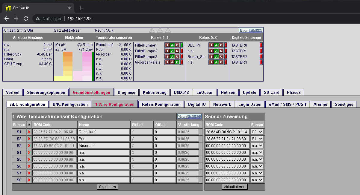

habe folgende 1 wire Konfig:
Das Kabel des Absorbersensors habe ich auf 10m verlängert.
Der Absorbersensor ist mit Kabelbindern auf einem 63mm Rohr befestigt.
Das Regenwasser (heute war es trocken) wäre nicht in der Lage, das Kabel hochzuklettern und in den Sensor eindringen.
Die verlängerte Stelle habe ich gelötet und isoliert.
Diese befindet sich immer an einer trockener Stelle.
Alle 3 Sensoren sidn, wie hier empfohlen, zusammengelötet und an der PROCON.IP angeschlossen.
Seit Ende der letzten Saison passiert öfters, dass die Temperatursensoren spinnen.

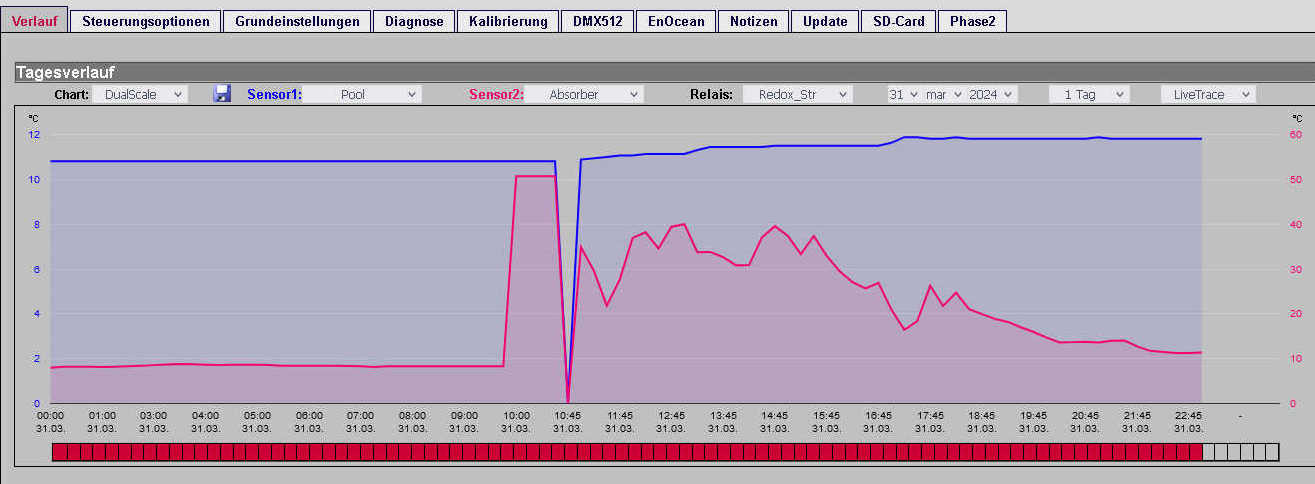

In meinem Fall sehe ich dann beim Absorber 50.69 C manch mal 0 C:
Heute wieder gegen 09:45 - 50.69 C.
Da gabs keinen Regen oder erhöhte Feuchtigkeit.
Im Technikraum läuft 24/7 ein Rohrlüfter und sorgt somit für trockene Luft.
Es existieren auch keine Regeln zu dieser Zeit.
Die Steuerung denkt, dass es oben heiß ist und kühlt das Poolwasser aktuel sehr schnell ab :(

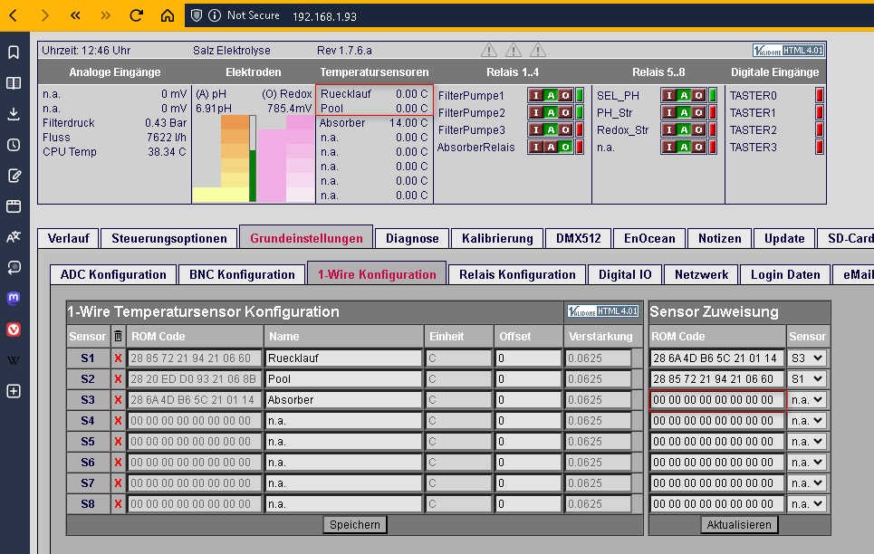

Ein Reboot hilft nicht, nur wegnehmen und zuschalten vom Strom.
Was kann ich hier tun?

Ne, reboot hilft nicht. Kommt ja vom Sensor, nicht von der Steuerung - Sensor muss also irgendwie kurz stromlos werden. Der Sensor reagiert scheinbar ja auch gar nicht mehr / hat sich abgeschaltet (weil auch kein ROM-Code mehr geliefert wird).

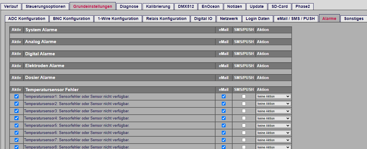

In der Konfiguration bei den ALARMEN gibt extra nen Option für die Sensoren, damit die Messwerte auf 0.00° gesetzt werden, wenn mal einer "verschwindet"... sollte man aktivieren

Nach einem Reboot (nicht vom Strom getrennt) waren die Rücklauf und Pool auf 0 C (5m lang, da wurde nichts verlängert oder so, übriges Kabel einfach zusammengerollt, beide Sensoren sind im trockenen Technikraum).
Der Absorber Sensor (kabel habe ich um 5m verlängert, Gesammtlänge ca. 10m) hat noch auf die Temperaturschwankungen reagiert.
Was bedeutet das, welcher Sensor ist nun ausgefallen?
Der Poolsensor?

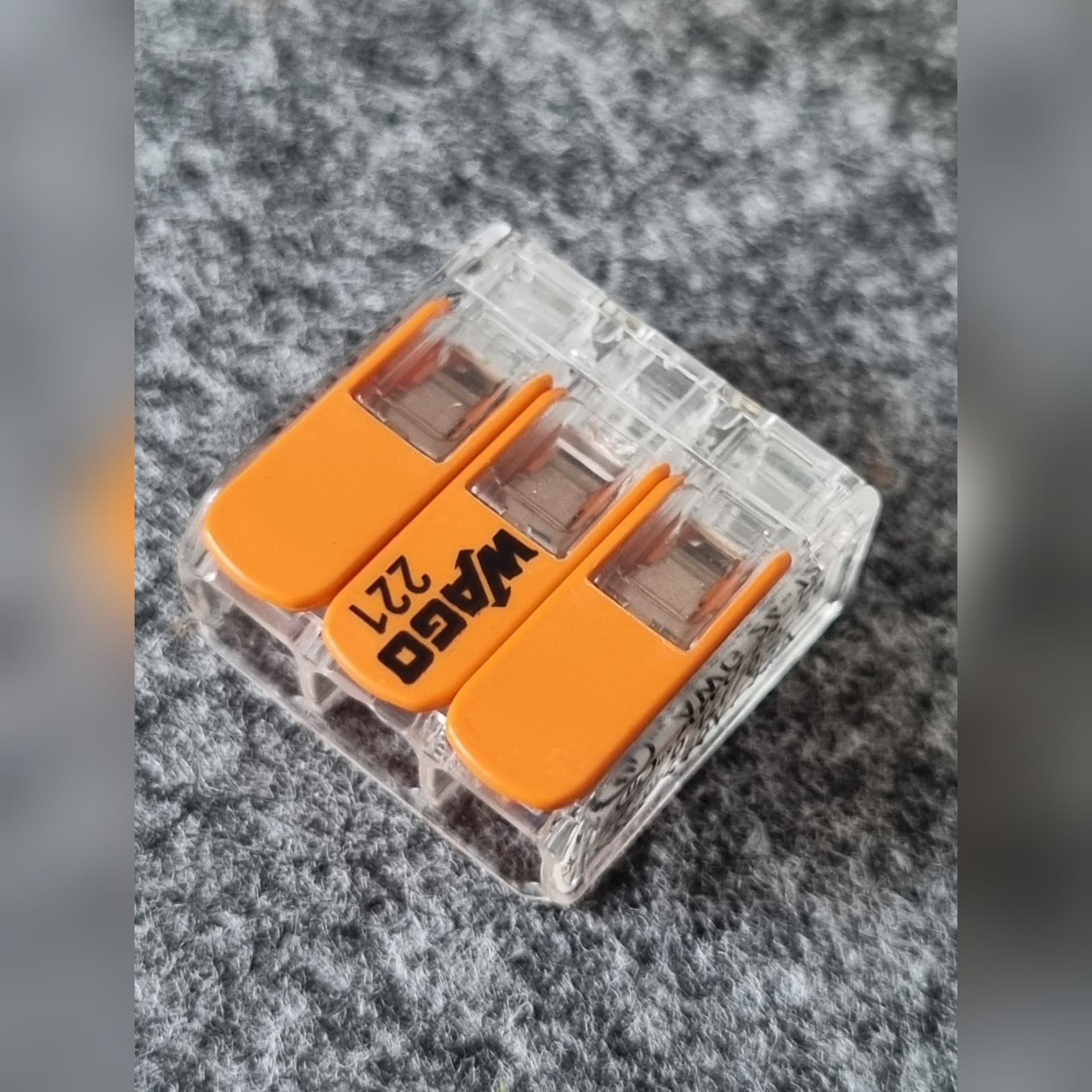

Beiträge: 406
Re: Schon wieder - plötzlich Absorbersensor hat 50.69 C
Mit denen hier sollte das klappen, verwende ich auch als Verteiler
Basti
Beiträge: 313
Beitrag von Basti »
Ja genau , solche verwende ich auch. Du kannst die Litzen ja auch verzinnen wenn du dir unsicher bist .
