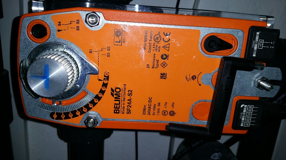

Bei mir läuft das so.
Ich nutze die Schaltkontakte vom Belimo um die Filterpumpe über einen digital Input für den Solarbetrieb außerhalb der Filterzeiten einzuschalten.
Da ich eine Badu 90 Eco VS hab leiste ich mir auch den Luxus das Wasser 24h zu bewegen.
Außerhalb der eigentlichen Filterzeiten (siehe unten) läuft die Pumpe mit 1.400 U/min. ~ 8-9 m³/h ~170W.
Dann gibt es noch eine zeitgesteuerte "Kernfilterzeit" von 10:00 - 18:00 bei 2.000 U/min. ~ 13-14 m³/h ~ 400W.
Diese soll dazu dienen etwas mehr Bewegung ins Becken zu bekommen.
Ab 26° Wassertemperatur greift eine Temperaturregel die die 2.000 U/min. dann schon von 08:00 und bis 20:00 aktiviert.
Wenn vom Absorber während der Filterzeiten was zu holen ist aktiviert dann der Belimo die 3. Drehzahl 2.400 U/min.
Durch den Höhenunterschied zum Absorber hab ich da dann auch ~ 13-14 m³/h aber bei ~600W.
Ist nix mehr zu holen (Solarrücklauf < 0,3° über Poolwasser) fährt der Belimo zu und schaltet die Pumpe auf die niedrigere Drehzahl.
Wenn jetzt außerhalb der Filterzeiten (Zeit- oder Temperaturregel) der Temp-fühler am Absorber meldet das was zu holen ist,
gibt der Belimo den Weg zum Absorber frei.
Am Endanschlag vom Belimo wird dann wider die Pumpe mit 2.400 U/min. aktiviert.
Ist nix mehr zu holen (Solarrücklauf < 0,3° über Poolwasser) fährt der Belimo zu und schaltet die Pumpe ab.
Re: Solarsteuerung optimieren
@Peter:
Hat der Belimo da ein Signal für (am Endanschlag), oder hast da was gebastelt?
Wenn ja, was ist das denn für einer (Typ)?
Sandhase
- Beiträge: 197
Die Endschalter, zwei Stück, sind beim SF24A-S2 standardmäßig dran.
Dafür steht wohl das S2 in der Typ Bezeichnung. Es sind jeweils Wechselkontakte, ein fester und ein einstelbarer.
Ich benutze den Schließer (S6) auf der Endposition zum Schalten der Drehzahl n3.
Absorber auf, Drehzahl n3 an.
Absorber zu, Drehzahl n3 aus.
Das schöne daran ist das die höhere Drehzahl erst an ist wenn der 3-Wege-Kugelhahn ganz auf ist. Umgekehrt wird beim verlassen der Endposition die Drehzahl sofort reduziert oder wenn keine andere Regel aktiv ist wird die Pumpe abgeschaltet.

So eine Pumpe wäre natürlich was feines, und würde die angesprochenen Problem auf einen Schlag lösen. Wenn die Dinger nicht zu teuer wären.Sandhase hat geschrieben:Bei mir läuft das so.
