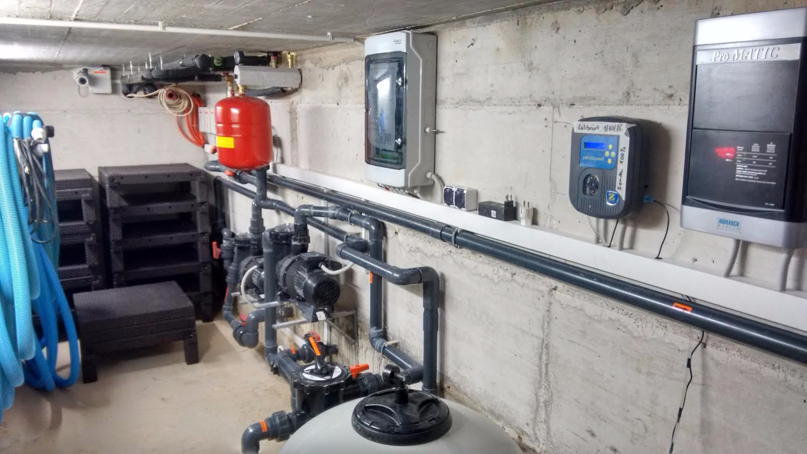

Also die Details zu meiner Anlage:
Die Pumpe ist eine Astral Victoria Plus mit 21,5 m3/h und die Verrohrung ist überall 50mm ausser die Zuleitung zur Pumpe ist 60mm.
Der Filter hat eine Durchflussmenge von 22m3/h, perfekt für die Pumpe denke ich?
Durchmesser ist 75cm, Füllmenge 290Kg.
Das Ganze ist 1.5 Jahre alt.
Im Moment ist kein Wärmetauscher Montiert - der wird den Druck ja auch noch etwas höher werden lassen.
Düsen habe ich 8 Stück, Durchmesser nix besonderes, ich würde einfach mal ins Blaue sagen um die 20-25mm Öffnung. Skimmer 3 Stück, dazu Ansaugföffnung im Boden vom Pool, der ist immer zu 30% offen.
Anbei ein Bild - leider nur von der linken Hälfte vom Technikraum. Die Verrohrung ist vom Poolbauer, Elektrik von mir. Jedoch ist der PH Expert nun weg, diese Aufgabe wird zuverlässig vom Controller übernommen.
Neu wird der Wärmetauscher gleich nach dem Mehrwegventil nach rechts gehen, auch dazu einen Skizze.
Wenn ihr aber von 0.4 Bar sprecht, da ich weit von weg.
Danke euch, Patrick

Wenn die Pumpe wirklich ~20m3/h macht, ist die 50'er Verrohrung auch nicht das ware.
Anzahl Skimmer und Düsen sollte nicht das Problem sein.
Wenn du bei 50'er bleiben möchtest kannst wirklich nur die Winkel reduzieren oder zumindest durch Bögen tauschen...

jo da wäre 63er besser gewesen.
>>Da bringt es doch nix wenn ich nun alles sichtbare auf 60mm erweitere
Nicht viel, ausser wenn Du die Zahl der Winkel nicht reduzieren kannst - dann eher alles sichtbare neu in 63er
Wärmetauscher in der Bauform machen nicht all zu viel Druckverlust, der wird kaum noch auffallen.
Alternativen:
- 6-Wege Ventil gegen Stangenventil tauschen wenn Du mal noch automatisch rückspülen willst
- Regelbare Pumpe. Weniger Durchfluss = weniger Druckverlust. Im Gegenzug dann längere Laufzeit der Filterpumpe aber bei insgesamt reduziertem Stromverbrauch.
