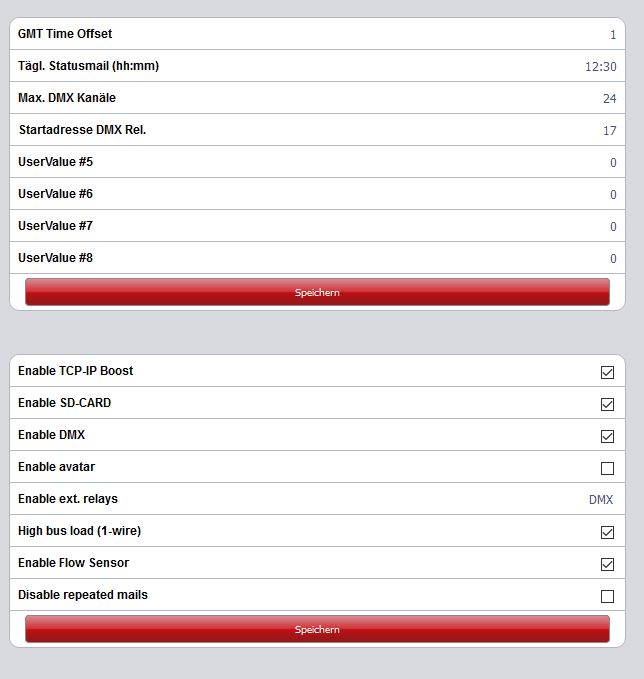

Startadresse DMX Rel.
Dieser Parameter muss der an der ProCon.DMX eingestellten Startadresse entsprechen.
Das muss überein stimmen. Wenn im Controller 17 angegeben ist, dann müssen die DIP Schalter natürlich auch auf "17" konfiguriert werden (DIP1 und DIP5 ON).

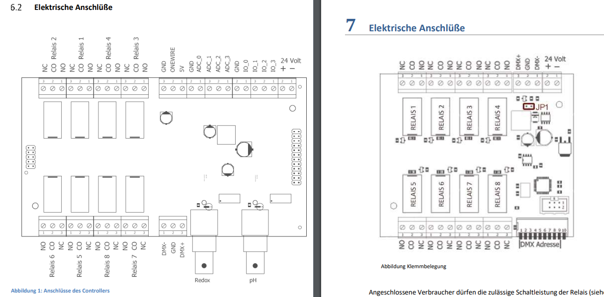

Ich werd nicht mehr schlau und brauch auch bitte hilfe bei der Erweiterung.
Ich bin der festen Überzeugung es ist alles Richtig angeschlossen. GND+/- usw. hab als Startadresse 17 eingestellt hab DIP 1 + 5 oben aber keiner meiner angeschlossenen Aktoren macht auch nur einen muxer. Hab auch mal alle aktiviert nur zum Test ob sich irgend etwas bewegt.... nichts *heul schnief
EIN GANZ GROßER HILFERUF bevor ich Wahnsinnig werd....

Auf der Platine der RelaisExtension ist direkt links neben dem DIP Schalter eine grüne LED, die bei bestehender Datenverbindung leuchtet (sieht man auch ohne das Gehäuse abnehmen zu müssen).
Is die an? Die Extension ist das einzige DMX Gerät das angeschlossen ist?
Mach evtl. auch nochmal beides stromlos (ProCon und Extension)... schieb beide DIP Schalter (1 und 5) nach unten und dann nochmal neu nach oben - um sicher zu gehen das sie auch eingerastet sind). Dann Spannung wieder einschalten.
Anschlussbelegung hast Du die richtigen?
Is die an? NEIN hab auch Gehäuse abgenommen um wirklich sicher zu gehen
Die Extension ist das einzige DMX Gerät das angeschlossen ist? JA
Mach evtl. auch nochmal beides stromlos (ProCon und Extension)... schieb beide DIP Schalter (1 und 5) nach unten und dann nochmal neu nach oben - um sicher zu gehen das sie auch eingerastet sind). Dann Spannung wieder einschalten. Hab ich gemacht auch kein grünes LED
Anschlussbelegung hast Du die richtigen? Da das Grüne Licht mir nicht erleuchtet, liegt hier schon der große Schwerpunkt denk ich mal oder?

.. vorzugsweise ja. Es würde aber natürlich auch nicht leuchten, wenn die Spannungsversorgung der Extension z.B. falsch rum angeklemmt wäre (+/- vertauscht)
Aber am ehesten ist es dann die DMX Verbindung von ProCon zu Extension. Evtl ist ein Kabel nicht richtig in einer Klemme drin...?

Mir ist gerade etwas aufgefallen....
Du hast expliziet geschrieben "beides stromlos (ProCon und Extension)"
Braucht die ihre eigene Stromversorgung?
Wenn ja hat mein Spezl der Elektriker übersehen mir das mit an zu schliesen.
Wenn ja kann ich die an dem Rele von der Procon bestimmt mit anschliesen oder?
- Beiträge: 10331
Re: EXTERNE RELAISPLATINE MIT 8 RELAIS (NEU)
Ne, braucht kein eigenes Netzteil. Das HDR-15-24 reicht für beide (ProCon und Extension).

Na dann werd ich das jetzt mal versuchen anzuklemmen...
Und nicht lachen. Ich bin Koch Küchenmeister und Lebensmitteltechniker aber kein Elektriker
Valkryder001
- Beiträge: 11
- Registriert: 15. Januar 2019, 16:07
ich der Koch werd dem Elektriker mal den Schaltplan erklären müssen
Jetzt funst es
Danke Alex
