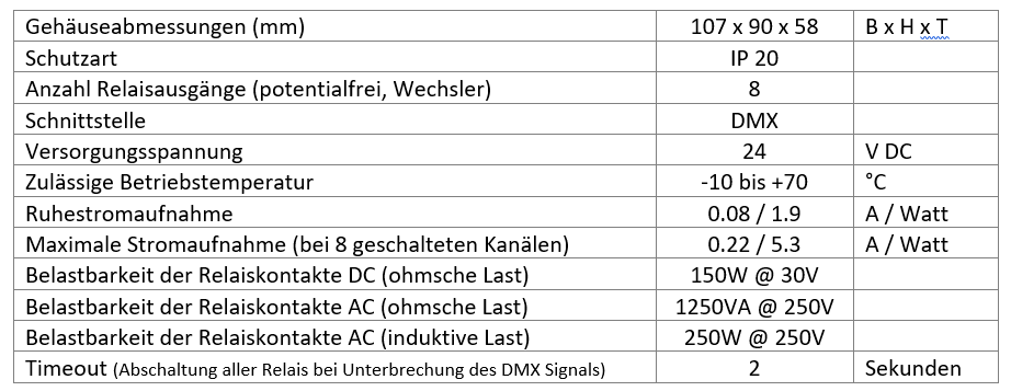

Auszug technische Daten:

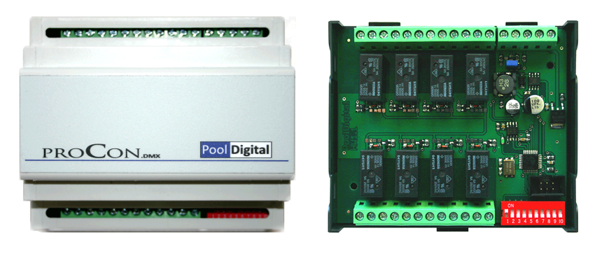

Heute ist die Erweiterung angekommen!
Macht einen sehr professionellen Eindruck, so mit Gehäuse und CE Zeichen.

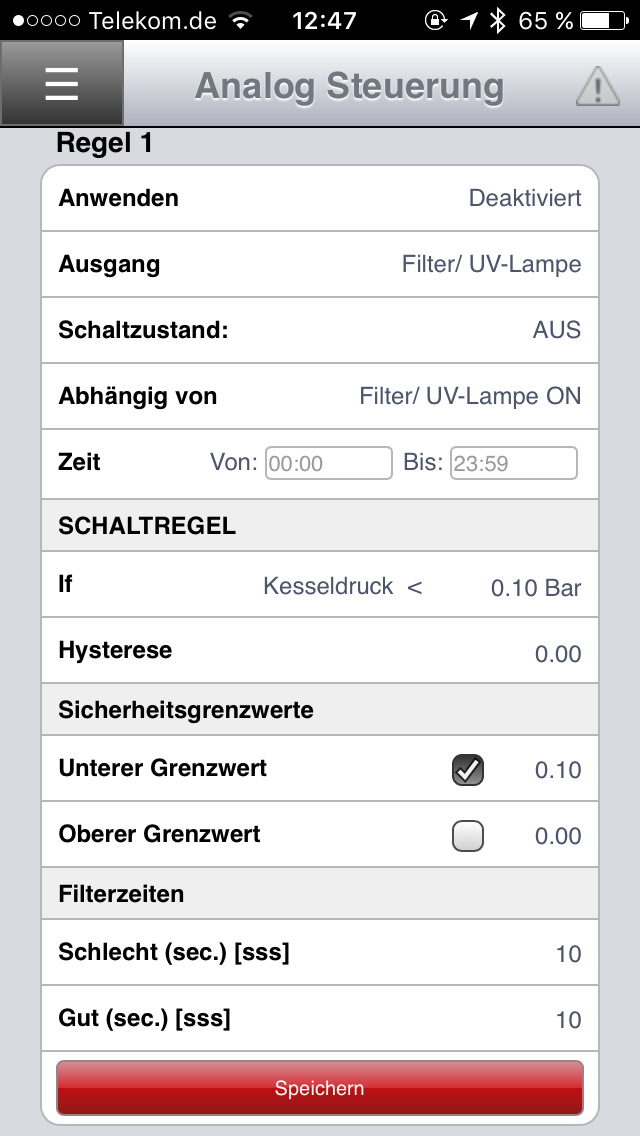

meine Analogregel 1 ist die zur Abschaltung bei Unterdruck:
Wenn ich den Fehlerspeicher lösche, geht die Pumpe wieder kurz an und nach 5s kommt wieder der Fehler. Habe mal die DMX-Kabel von der Erweiterung getrennt, aber das war nicht die Lösung. Erst wenn ich die Erweiterung komplett von der Spannungsversorgung trenne, läuft die Pumpe wie immer.
