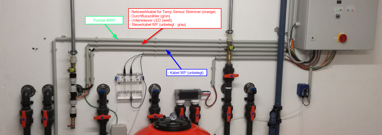

Ich habe am Wochenende nochmals meine Temperatursensoren geprüft. Der Fehler kommt definitiv vom Sensor im Skimmer.
Wie bereits geschrieben habe ich ca. 10m geschirmtes Netzwerkkabel dorthin. Im Technikraum läuft parallel dazu direkt oberhalb in einem eigenen Schutzrohr das 5polige Kabel zur Filterpumpe. Kann das die Störungen verursachen, ansonsten sind keine stromführenden Leitungen in unmittelbarer Nähe?
Re: Neubau PP-Pool Frühjahr 2018 - allgemeine Fragen
Kannst Du mal andere Adern im Netzwerkkabel versuchen? Immer jeweils ein verdrilltes Adernpaar für 5V (rot), eines für GND (schwarz), eines für DATA(gelb).
Der Schirm des Netzwerkkabels ist nirgends aufgelegt?

Ja, werde ich mal versuchen und nein der Schirm ist nirgends aufgelegt.

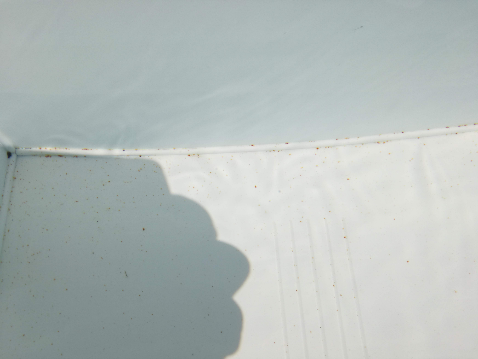

Hallo Poolfreunde, ich habe aktuell ein kleines Problem mit unserem Becken.
Ich habe seit kurzem kleine (ca. 1mm) rote/orange Punkte auf der PP-Treppe und dem Poolboden. Begonnen hat es vor ca. 2 Wochen, da habe ich einige Pünktchen auf der ersten Treppenstufe gesichtet. Diese lassen sich nur sehr schwer bis gar nicht mittels Schmutzradierer entfernen. Nun waren wir im Urlaub und die Dinger vermehren sich stark. Der Pool ist eigentlich nur zum Baden geöffnet (Schiebehalle), Wassertemperatur um 30°C. 600mm Filterkessel mit 15m3/h Pumpe, Beckeninhalt 41m3, Pumpenlaufzeit ca. 7,5h.
Ich habe soeben die Wasserwerte gemessen, PH 7,13, freies Chlor 0,06, Gesamtchlor 0,13.
Es wurde im Anfang Mai Erstbefüllt mit Trinkwasser, Redox Soll ist auf 780, PH auf 7,0. Der Controller arbeitet für mich absolut nachvollziehbar, seit Inbetriebnahme schönstes kristallklares Wasser.
Nun meine Frage, was könnten diese schwer zu entfernenden Pünktchen sein?
Ist mein Chlorwert zu niedrig? Sollte ich manuell Schockchloren?
Ich muss noch dazu sagen, dass ich vor 2-3 Wochen drei Stück Geländersteher in der Nähe des Pools abflexen musste, der Pool war allerdings mit der Schiebehalle abgedeckt.
Bitte um Unterstützung

Das wird wohl deine Flex gewesen sein,Rost.
Vermutlich hat dann der Wind bei offener Halle die Partikel dahin geweht.

Denke ich auch. Musst mit dem "Schmutzradierer" weg machen - damit geht es zumindest halbwegs. Hab auch immer vereinzelt "Rostflecken" im Becken.
Dein Chlorgehalt ist etwas niedrig
Wann / wo hast das gemessen? Lief da die Pumpe oder war das Wasser von der Oberfläche und die Pumpe war schon ne Zeit aus?

Gemessen habe ich bei laufender Pumpe in der Nähe der Einlaufdüsen. Verwendet habe ich einen Messkoffer eines Freundes die Schwimmbäder bauen. Ich komme aber bei Redox 780mV aber nie wirklich über 0,1 freies Chlor.
Gestern habe ich zum ersten mal mittels Granulat geschockt, aktuell freies Chlor ca. 2,3.
Poolroboter bringt die Pünktchen aber nicht weg.
Ich dachte zuerst auch dass es sich um Rostflecken handelt, bin mir aber nicht mehr sicher da sich diese auch auf der gegenüberliegenden Sitzbank befinden.
Wenn der Chlorwert über einen längeren Zeitraum so gering ist könnten das auch Algen oder ähnliches sein?
Aktuell nach dem Schocken zeigt meine Redoxsonde ca. 850mV an. Sonde ist im ersten Betriebsjahr und ist vor 3 Monaten kalibriert worden.
Macht es Sinn mein Redoxpotential auf 800-820 zu erhöhen?
Aktuell weiß ich nicht wie ich die Flecken wegbekomme, auch mit dem Schmutzradierer fast nicht zu entfernen, vor allem am Poolboden fast unmöglich.
Fang mal mit 795 oder 800mV an. Keine zu großen Schritte... und dann 1..2 Tage beobachten wo der Chlorgehalt landet.
Das ist mit ziemlicher Sicherheit Rost, Algen bekommst mit "drüberwischen" schon weg. Rostflecken sind ziemlich hartnäckig.

So sieht die Sauerei aus:
na toll
Is das Bild von der Sitzbank?
Kannst mal ne halbe Zitrone nehmen und an einer Stelle länger drüber reiben / kucken ob es besser wird.
Zitronensäure is ganz gut gegen Rost, aber ob das nu unter Wasser was bringt/funktioniert, kann ich auch nicht sagen

Das ist doch eindeutig Flugrost. So sehen unsere weißen Autos nach jedem Winter aus. (da gehen die Flecken auch ziemlich schlecht wieder weg)

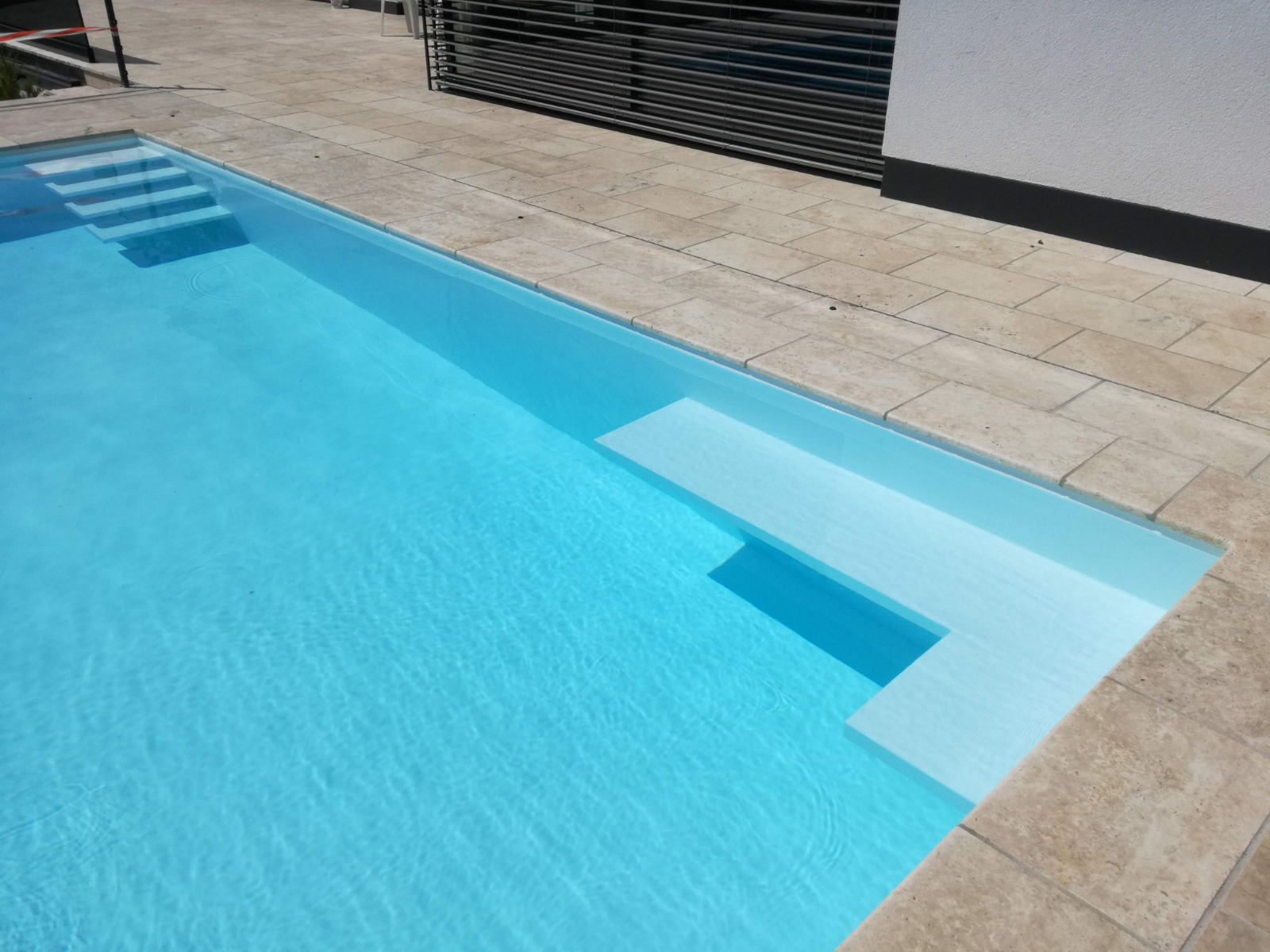

Auf dem vorangegangen Bild ist die oberste Treppenstufe zu sehen.
Wir haben so freischwebende Treppenstufen: Im Hintergrund sieht man auch noch das Zaunprovisorium, die Steher sind die Ursache des Übels, bzw. der der sie abgeflext hat.
Unter Wasser konnte ich mit Zitronensäure bzw. einer halben Zitrone keine Besserung erzielen.
Da die Flecken mit dem Schmutzradierer nur sehe, sehr schwer abgingen, mit dem Fingernagel hingegen deutlich besser habe ich die betroffenen Stellen mit einem Stück Hartholz "abgerieben".
Dies ging eigentlich ganz gut, nach 3 Stunden Reinigung siehts schon wieder deutlich besser aus.
Sollte mal ein Wassertausch anstehen werde ich mit der Poliermaschine drüber gehen.
Jetzt lasse ich erst mal täglich den Poolroboter (mit Feinfilter) seine Runden drehen um etwaige Rückstände die ich entfernt habe aus dem Wasser zu bekommen.
Den Chlorwert werde ich auch genauer betrachten.
Danke nochmals für eure Tips!

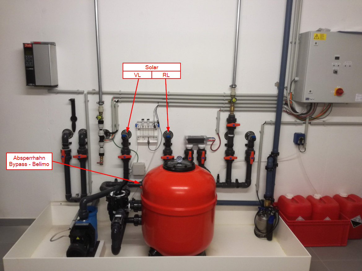

Nach den ersten beiden, sehr gelungen, Badesaisonen stehen nun die ersten Erweiterungen an.
Ich plane im Frühjahr unsere Anlage mit einem Solarabsorber zu erweitern.
Zusätzlich habe ich bereits einen FU installiert.
Speziell zu den Absorbern würde ich mich über eure Unterstützung freuen.
Gegebenheiten:
Die Pooltechnik ist im Keller installiert, das heißt ca. 2,8m unter Wasserniveau.
Verbaut ist ein 600mm Kessel in Verbindung mit einer 15m³/h Pumpe.
Bypass für Solar ist bereits vorgesehen und mittels 50mm Schlauch inkl. Isolierung bis zum vorgesehenen Installationsort verrohrt.
Vor- und Rücklauf haben jeweils einen separaten Absperrhahn (Rückstrombremse), geplant ist den Hauptstrom mittels Belimo Stellantrieb am 2-Wege Kugelhahn anzusteuern. Der Pool hat 30m² Wasseroberfläche und ist außer beim Badebetrieb mittels Schiebehalle abgedeckt.
Der Solarabsorber sollte auf das Dach eines angrenzenden Altbaus. Ausrichtung Süd, unverschattet, Dachneigung ca. 35°, Fläche ca. 70m². Eingedeckt mit Tonschindel. Auf den Neubau kommt noch heuer eine PV Anlage.
Je nach Solarfläche und Ausführung liegt der kalte Vorlauf im Absorber auf einer Höhe von ca. 6m über Poolniveau, der warme Rücklauf dann auf ca. 8m.
D.h. die Höhendifferenz zw. Poolpumpe und höchsten Absorberpunkt sind ca. 11m.
Als zusätzlicher Hinweis, im normalen Filterbetrieb habe ich einen Kesseldruck von bereits ca. 1,0 – 1,1 bar.
Pumpendrehzahl soll aber in Zukunft über externen Frequenzumrichter entsprechend runter geregelt werden.
Absorbertyp:
Aus optischen Gründen möchte ich kein Solarripp o.ä. verbauen, aktuell würde ich mit OKU Absorbern ins Rennen gehen.
Angedacht hätte ich das größte Set bis 56m² Wasseroberfläche. Dieses enthält 28 Stück Absorbern, also ca. 31m² Fläche, entspricht somit ca. 100% Wasseroberfläche.
Fragen:
1) Ist mit der gegebenen Situation die Wahl der Solarabsorber (Größe und Art) zielführend, oder gibt es dafür geeignetere Mittel?
2) Wie wartungsintensiv sind solche Solarabsorber?
Aufgrund der Steilheit und Beschaffenheit des Daches möchte ich verhindern hier jährlich rauf zu müssen, aus welchen Gründen auch immer (Undichtigkeiten, Wartung am Entlüfter, usw.).
Wie realistisch ist dieser Wunsch?
Also wenn solche Solarabsorber zumindest eine jährliche Wartung bedürfen würde ich vermutlich eine WP in Betracht ziehen.
3) Benötigte Komponenten
a) Komplettset OKU Absorber
b) Entlüfter am höchsten Punkt der Anlage? Tatsächlich nötig?
c) Belimo Stellantrieb - vorhanden
d) Temperatursensoren - vorhanden
e) Montagematerial für Absorber am Ziegeldach – welche Montageart ist hier zu empfehlen, Lochband?
f) Montagematerial Verrohrung
g) Macht es Sinn in den Bypass eine Durchflussmessung zu installieren?
Ich freue mich über euren Input.
Gruß,
Günther
Gegebenheiten:
Absorbertyp:
Fragen:
Gruß,
Günther
