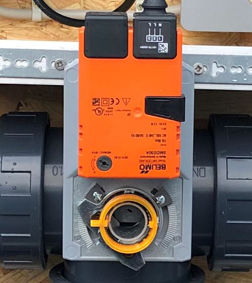

Wie bekommt man den die Klemmung auf die Untere Seite des Belimo.einsiedlerxx hat geschrieben:... ich habe auch wie Seppy 'ne Rohrschelle genutzt:
Ich habe hier einen LM230A, aber von oben drauf fehlen mir ca. 10mm um ihn mit der Achse des Cepex Kugelhahns zu verklemmen.

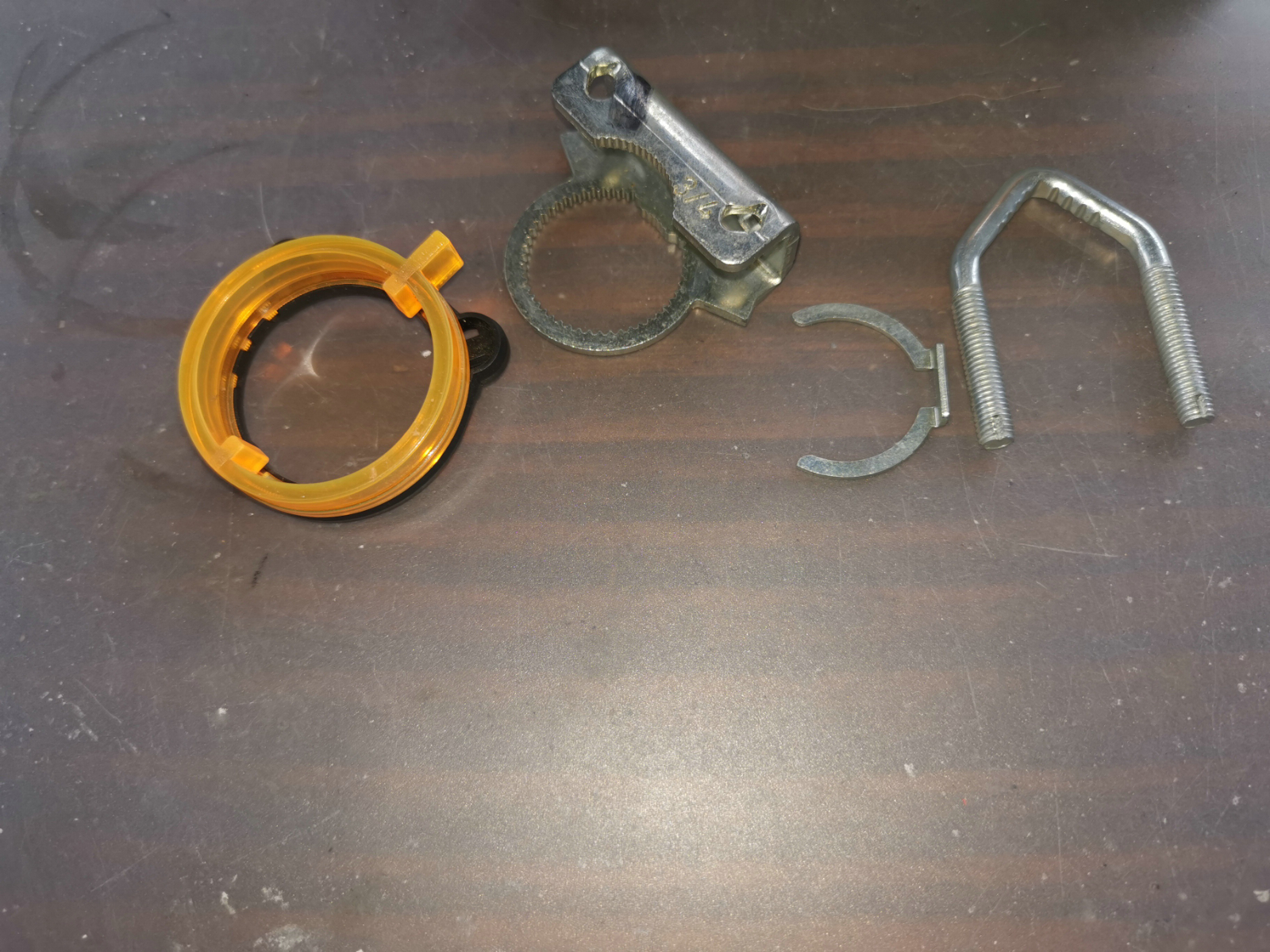

einsiedlerxx
- Beiträge: 307
Re: Belimo günstig
schau mal, bei meinem Belimo war die Klemme im Auslieferungszustand auch oben drauf und dann hab ich ihn umgebaut auf Klemme unten:

einsiedlerxx
- Beiträge: 307
Re: Belimo günstig
... ich habe 2mal den SMD230A und bei beiden die Klemme von der Oberseite auf die Unterseite umgebaut.

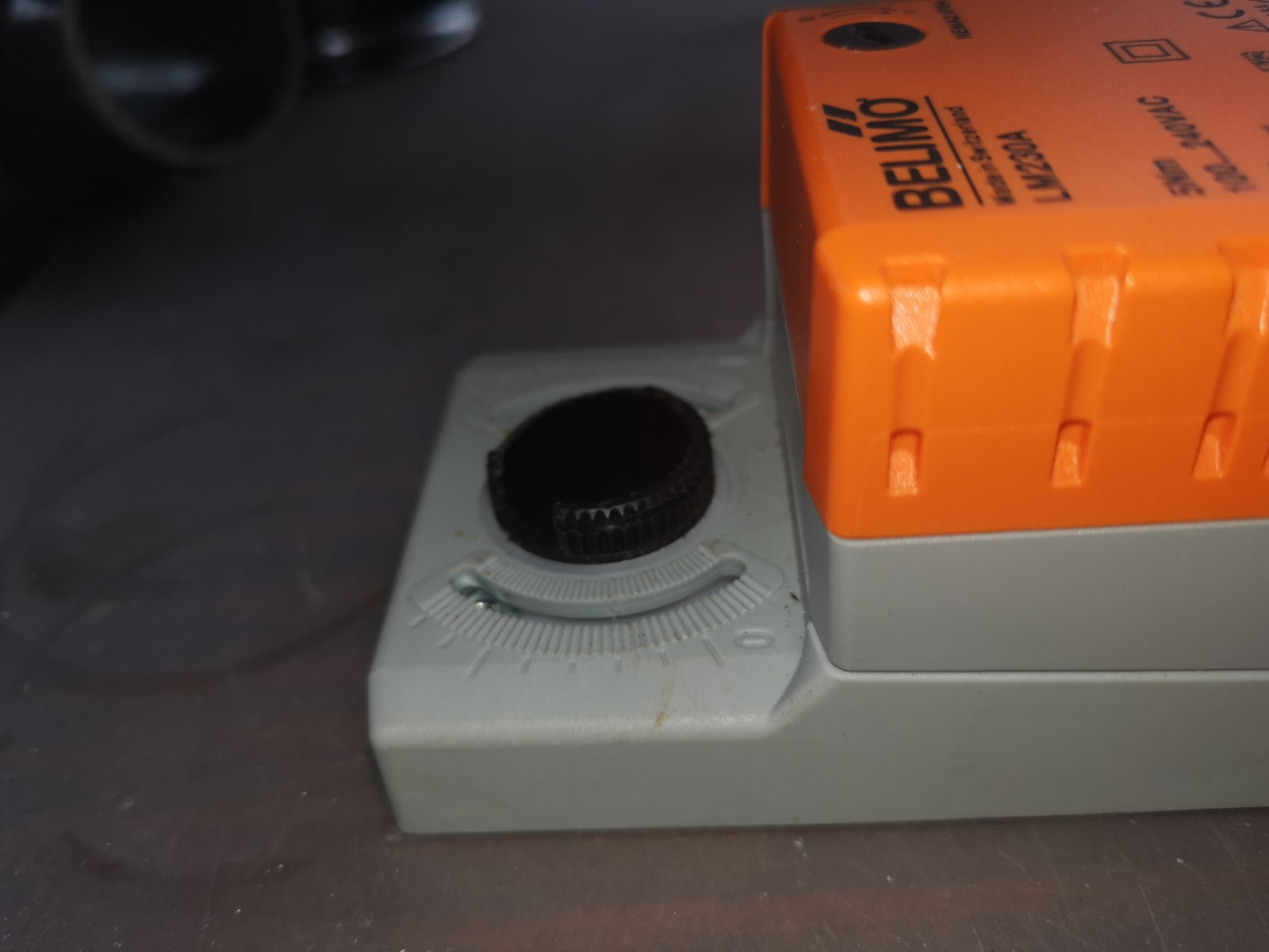

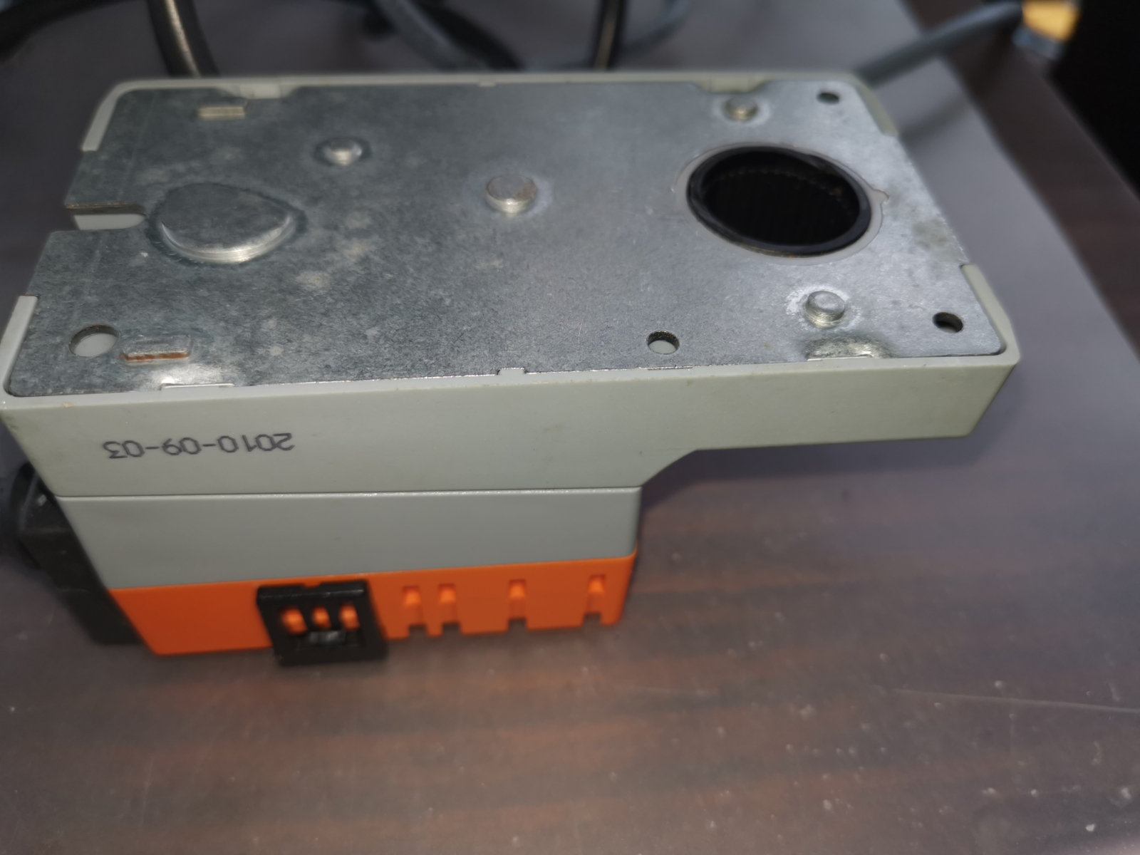

- Beiträge: 429
Re: Belimo günstig
Hab mal zwei Bilder gemacht
- IMG_20200321_092514.jpg (817.22 KiB) 295 mal betrachtet
- IMG_20200321_091837.jpg (939.15 KiB) 295 mal betrachtet

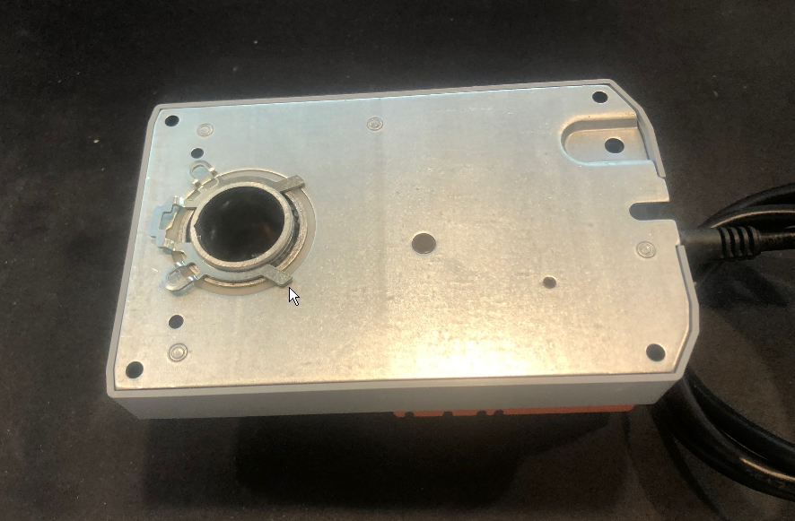

- Beiträge: 10452
Re: Belimo günstig
hm... wie sieht denn die Aufnahme aus? Also das Teil mit der Klammer zum festschrauben an einer Welle (bzw in dem Fall am Hahn)
- Beiträge: 429

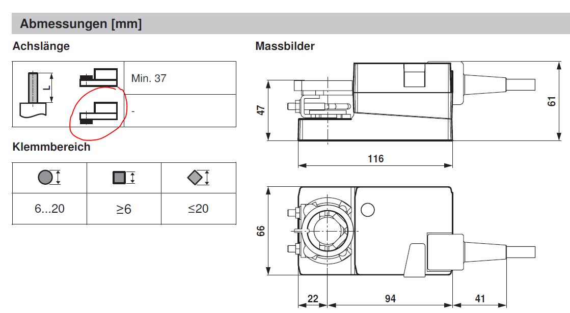

einsiedlerxx
- Beiträge: 307
Re: Belimo günstig

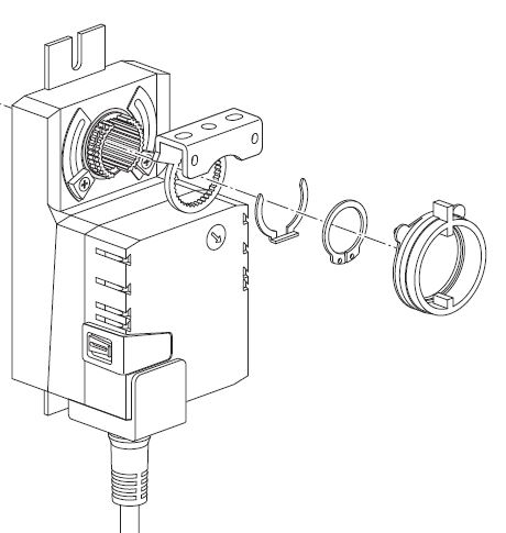

hab im Netz eine Montageanleitung gefunden. Nun hab ich auch Zweifel, ob das umgebaut werden kann, weil der Klemmblock ist gleichzeitig Wegbegrenzer und das kann ja nicht sein, wenn die Klemme an die Unterseite kommen soll:

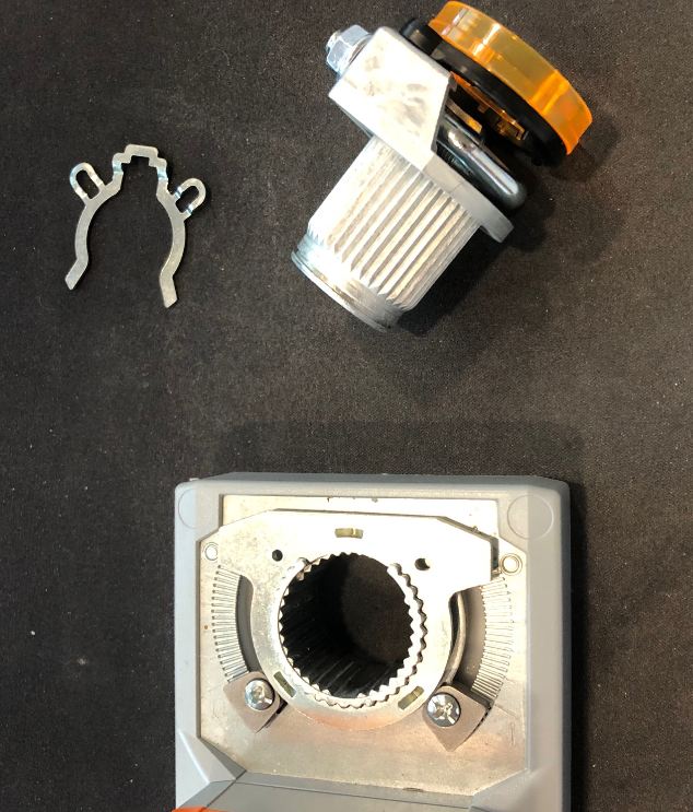

- Beiträge: 10452
Re: Belimo günstig
normalerweise gehts schon. Ich kenn die Variante so aber nicht.
Nur die... da is eben unten so ein Sicherungsring den man abnehmen kann:
...und das kann man dann eben anders rum wieder zusammenbauen. Der Drehwinkelbegrenzer bleibt oben...
- Beiträge: 10452
Re: Belimo günstig
...ich würde annehmen das der Motor und die Aufnahme identisch ist. Sieht zumindest erstmal so aus.
Nur die "Klammer" ist bei Gunar eine andere... ohne Zahnkranz. Was hat der Zahnkranz denn für einen Innendurchmesser?
- Beiträge: 429
Re: Belimo günstig
Der Zahnkranz hat einen Innendurchmesser von 20mm und unten gibt es keinen Sicherungsring und keine Nut zum sichern.
Hab schon probiert mit einer 30er Nuss und großer Schraubzwinge, aber der Zahnkranz rührt sich keinen mm.
- Beiträge: 10452
Re: Belimo günstig
der hier bei mir hat 26-28mm. Irgendwie is das anders
