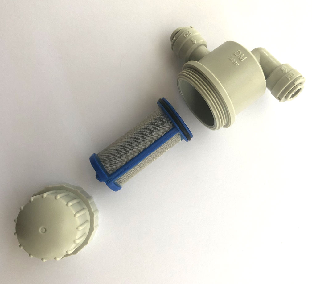

Ich hab Anfang letzten Jahres mal einen von denen bei mir "zum Testen" eingebaut, nachdem die Materialqualität des Siebes nicht bekannt ist (nur "Edelstahl").
Sieht aber jetzt nach 16 Monaten durchgängig in Betrieb noch aus wie vorher und ich hab ein paar bestellt.
Das Sieb hat etwa 150 Micron Maschenweite, setzt sich auch nicht wirklich zu damit und hält das grobe ab, was nicht in die Messzelle sollte.
Lässt sich einfach in den Zulaufschlauch zur Messzelle stecken...

Ich würde einen nehmen - hoffe das passt dann auch, da ich im kleinen Drehzahlmodus (1400 bei der Eco Touch) heute schon nur 1,7 cm/s Anströmung habe. Ich gehe davon aus, dass der Filter auch nochmals etwas mehr Widerstand erzeugt. Schick mir bitte PN wie ich bezahlen soll.

...der nimmt nicht wirklich viel Durchfluss.

Hi Alex, sag mal der Filter ist für einen Schlauch mit 6 mm außen oder? Und dichtet auch außen nehme ich an.
Wird das denn dicht, wenn man da mit einem 6x4 PVC Schlauch reingeht, ist der nicht zu schlapp?

"Offiziell" ist er für 1/4" Schlauch, normalerweise PE oder ähnlich (also die etwas starreren).
PVC geht aber genauso ... auch in 6mm (Durchmesser unterscheidet sich nur um 0.14mm). Möglicherweise hält es keine 16Bar mehr - womit die Verbindungen ursprünglich angegeben sind - aber immer noch mehr als genug für den Pool.
