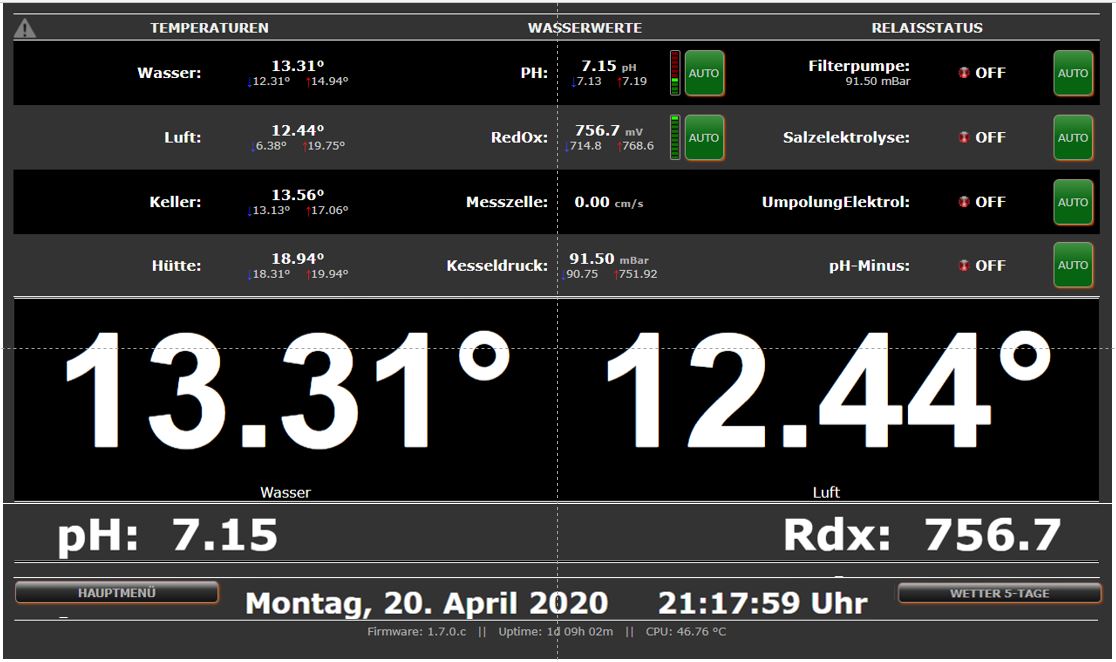

Ansicht Displayseite Phase 2
Blauli
- Beiträge: 125
Re: Ansicht Displayseite Phase 2
Trotz der Anleitung von Martin verstehe ich nur Bahnhof.
Das einzige was mir klar ist wie ich die Temperatur Werte udgl. rein bekomme.
Ist aber auch in der Controller Anleitung super beschrieben.
Ich wollte eigentlich nur die unterste Zeile mit mittlerer Größe Ph und Redox mit der Datumszeile austauschen.
Das.h. die Datumszeile mit den Buttons Hauptmenü und Wetter ganz nach unten. Wobei der DMX Button rausfallen kann, brauche diesen nicht. Dafür die beiden anderen Button links rechts aussen und in der Mitte der Zeile das Datum. Dann könnte dise unterste Zeile auch etwas schmaler sein.
Ich weiß schon als erstes nicht welche Datei ich da angreifen muss.

Hallo Blaudi,
die Änderungen spielen sich alle in der viewdsp.htm ab.
Den DMX Button hatte Martin auch entfernt. Die Änderung könntest Du mit Vergleichen der Datei von Martin und dem Original File herausfinden.
Beginnen sollte es hier (unterste Zeile vmtl. komplett entfernen):
<td width=40%><c class=box-disp onclick="location.href='index.htm'; target='_self'"><b><span id=HAUPTMENU></span></b></c><div id=warnings style="display:inline;position:absolute;top:6px;left:10px"></div></td>
<td> <c class=box-disp onclick="showweather()"><b id=weathertext></b></c></td>
<td><c class=box-disp style="float:right;" onclick="location.href='dmxctrl.htm'; target='_self'"><b><span id=DMXEnOceanSTEUERUNG></span></b></c></td>
Beim verschieben bzw. austauschen der ganzen Zeilen müssen vmtl. die ganzen Geschichten für das Wetter mitverschoben werden, aber da geht bei mir das stochern im Nebel auch los … und es wird zeitaufwändig. Wo fängt der relevante Bereich an und wo auf. Da muss ich passen
Gruß Alex

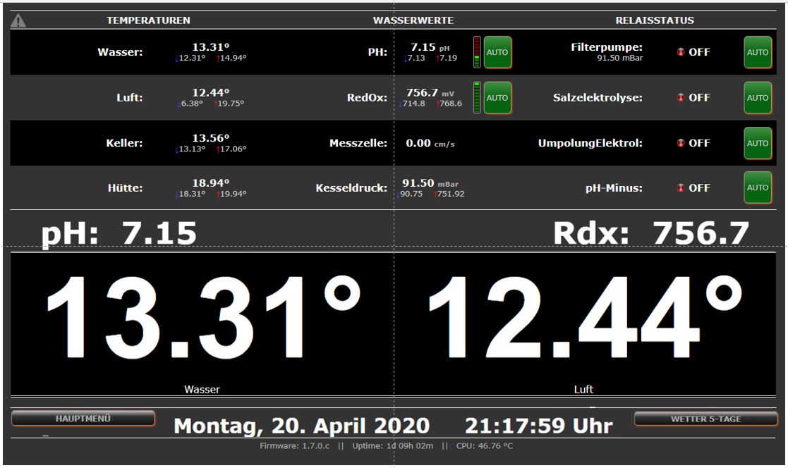

Ich suche jemanden der mir die Dispayseite Phase 2 etwas umgestalen kann. Habs selbst schon mal versucht komme aber nicht klar!
zur besseren Übersicht möchte ich:
* den Bereich mit den Buttuns, Datum und Uhrzeit mit der unteren Zeile "Ph und Redox" austauschen (Schriftgrößen können so bleiben)
* der DMX Button kann rausfallen, brauche diesen nicht.
* die Buttons Hauptmenü und Wetter dann unten links und rechts außen und dazwischen in der Mitte der Zeile das Datum und die Uhrzeit
Hat jemand Lust mir das darzustellen!?

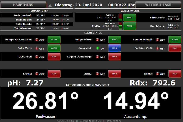

Das ist mein aktuelles Display - Alle Buttons sind über die volle Fläche benutzbar, macht es einfachacher auf einem kleinem Touch-Display
- Neuanordnung der Sensoren
- Es gibt die Möglichkeit (sort.js zusätliches Array) nur ON OFF zu schalten, nur durch drücken des Buttons
- 15 Relais können angezeigt werden
- Tagesverbrauch Chlor /PH
- Allgemeine Änderung der Schriftgrößen
- DMX Button wurde entfernt
- Der Wetter und Hauptmenü Button ist nach ganz oben( nicht unten) gewandert, weil die sonst immer durch Größenänderung bei der Wetteranzeige sich verschoben haben.
Bin kein Profi und hoffe das keine Fehler drin sind. Viel Spaß beim testen.

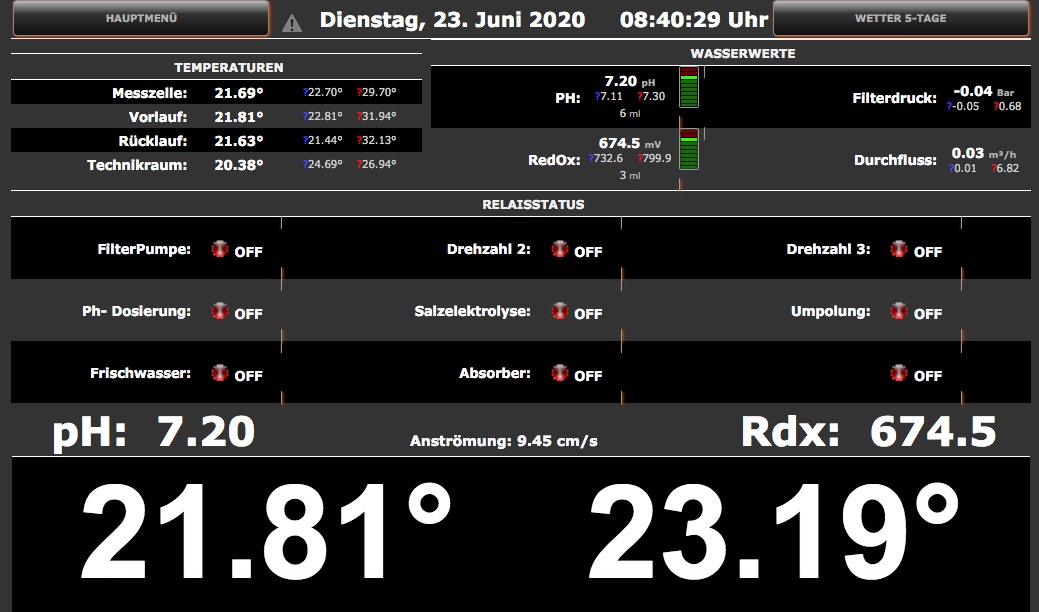

habe mich jetzt mal an die Änderungen gewagt:
leider werden die Buttons nicht angezeigt und auch nicht der Schaltzustand durch die "LED's"
brauche ich noch spezielle Dateien für die Buttons?

Die View.css ist auf jeden Fall notwendig.
kann auch sein das Du noch die view.gz im gzip Ordener umbennen/löschen must.
die View.css muss in den gui\phase2\css Ordner.

Ob das Seiten verhältniss noch genau stimmt kann ich nicht sagen, hab aber versucht es möglichst nicht zu ändern
