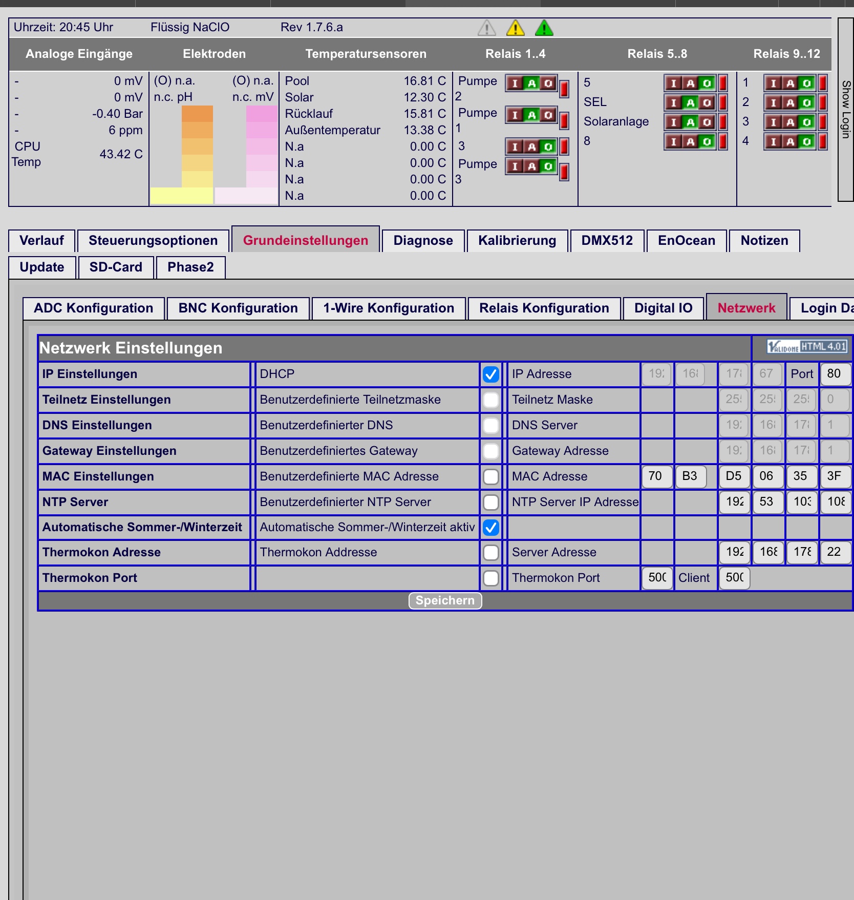

Moin Leute, ich hoffe das hier noch jemand reinschaut ^^
Ich bin am verzweifeln mit dem externen Zugriff. Bei mir das Ganze schon über ein Jahr völlig problemlos....Jetzt brauchte ich leider eine neue Fritzbox, da die alte aufgeraucht ist. Natürlich dadurch leider kein Backup, was ich wieder aufspielen konnte. Ich habe ganz normal die Portfreigabe in der Benutzeroberfläche der FB eingerichtet, aber ich komme einfach nicht drauf. Es wird immer gesagt, dass der Server nicht gefunden wurde. Ansonsten hat sich im Netzwer oder an der Procon absolut nichts verändert. Hat da jemand eine Idee zu?
Danke und Grüße
Clemens
Danke und Grüße
Clemens

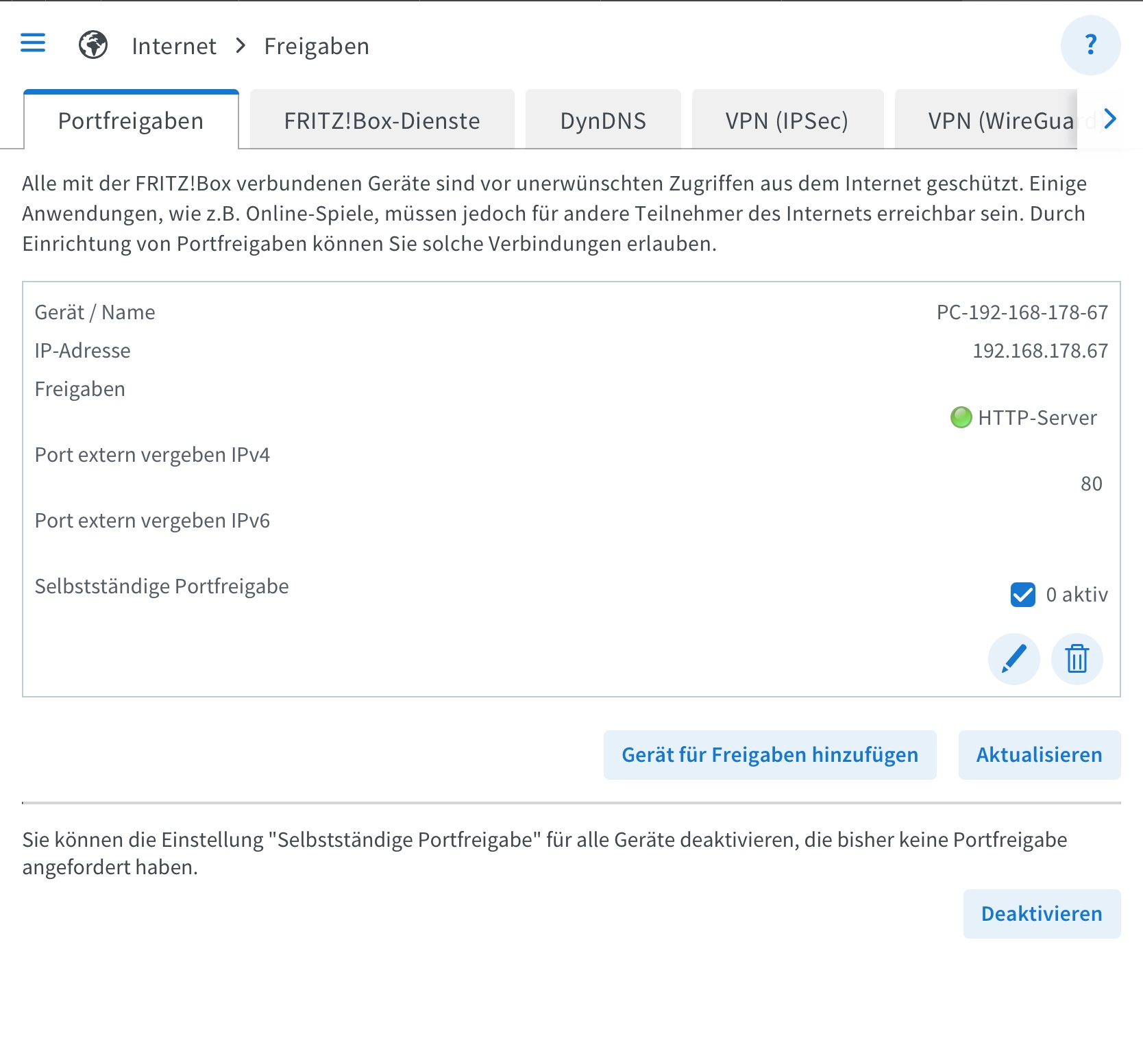

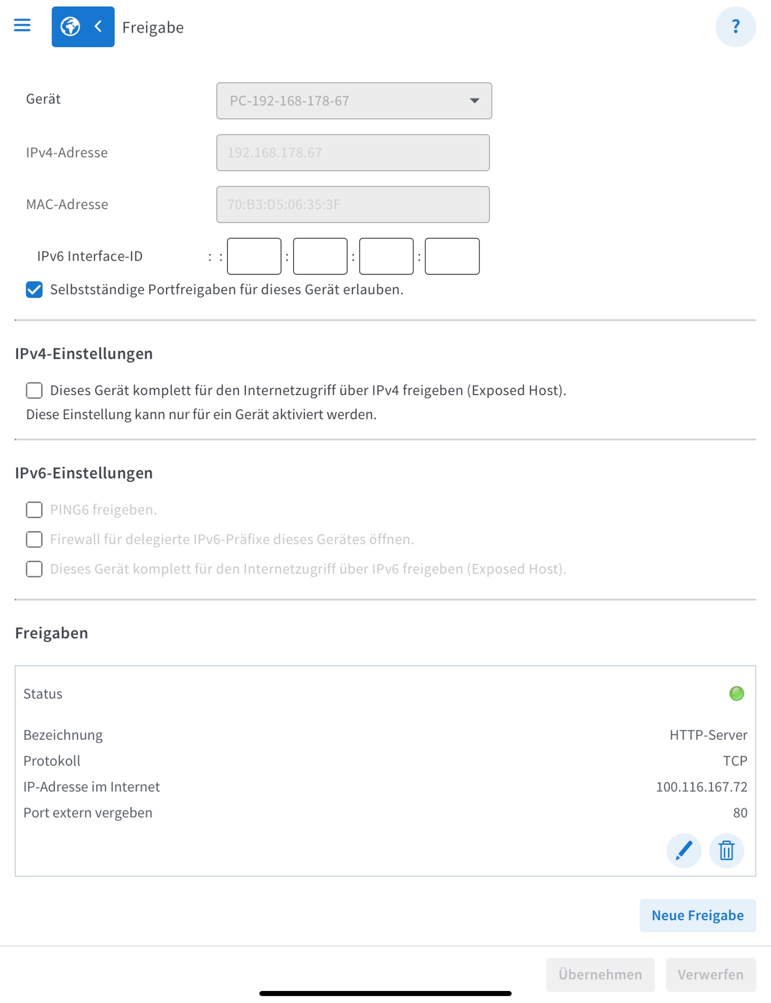

Re: Zugriff auf die Steuerung von außen
Ja, falsch konfiguriert.
...aber kann ich nicht viel zu sagen. Screenshots hast ja keine gemacht
Zeig mal was konfiguriert wurde.

Hab ich mir fast gedacht
Hoffe die Screenshots sagen irgendwas

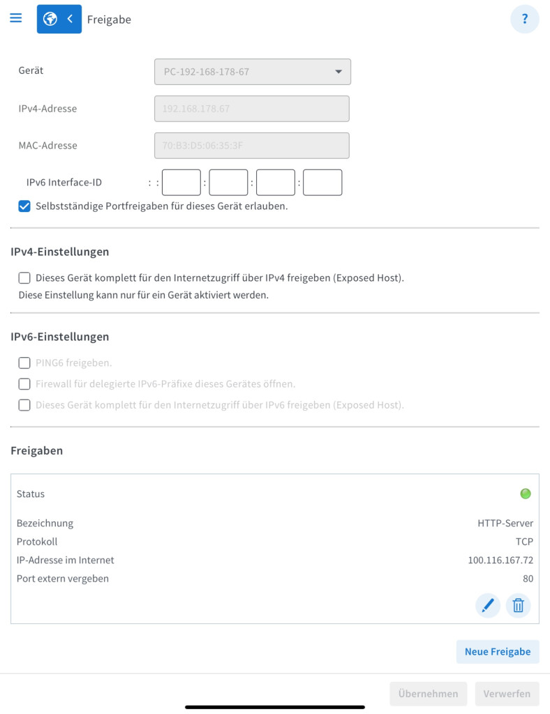

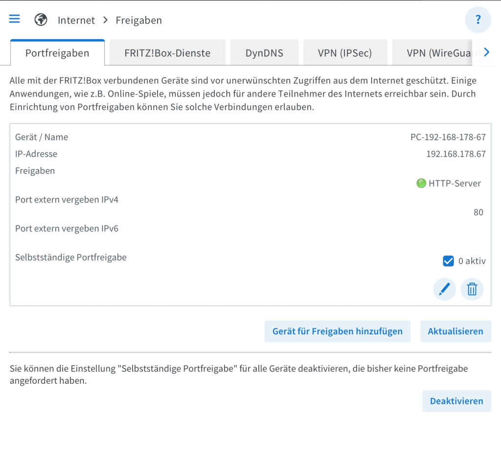

Sieht nicht verkehrt aus (die Option "Selbständige Portfreigabe" brauchst du nicht, stört aber auch nicht)
... nur die IP, die hier vermeintlich als Deine "öffentliche Adresse" angezeigt wird ist "komisch".
... das ist eher eine IP aus den USA und erreichbar ist da auch nichts.
Hast Du irgendwas in Richtung VPN in der FRITZbox eingerichtet?
Ok, die Option hab ich mal deaktiviert.
Nein, VPN ist nichts eingerichtet, nutze ich auch nicht - ist auch alles leer in der Fritz Box.

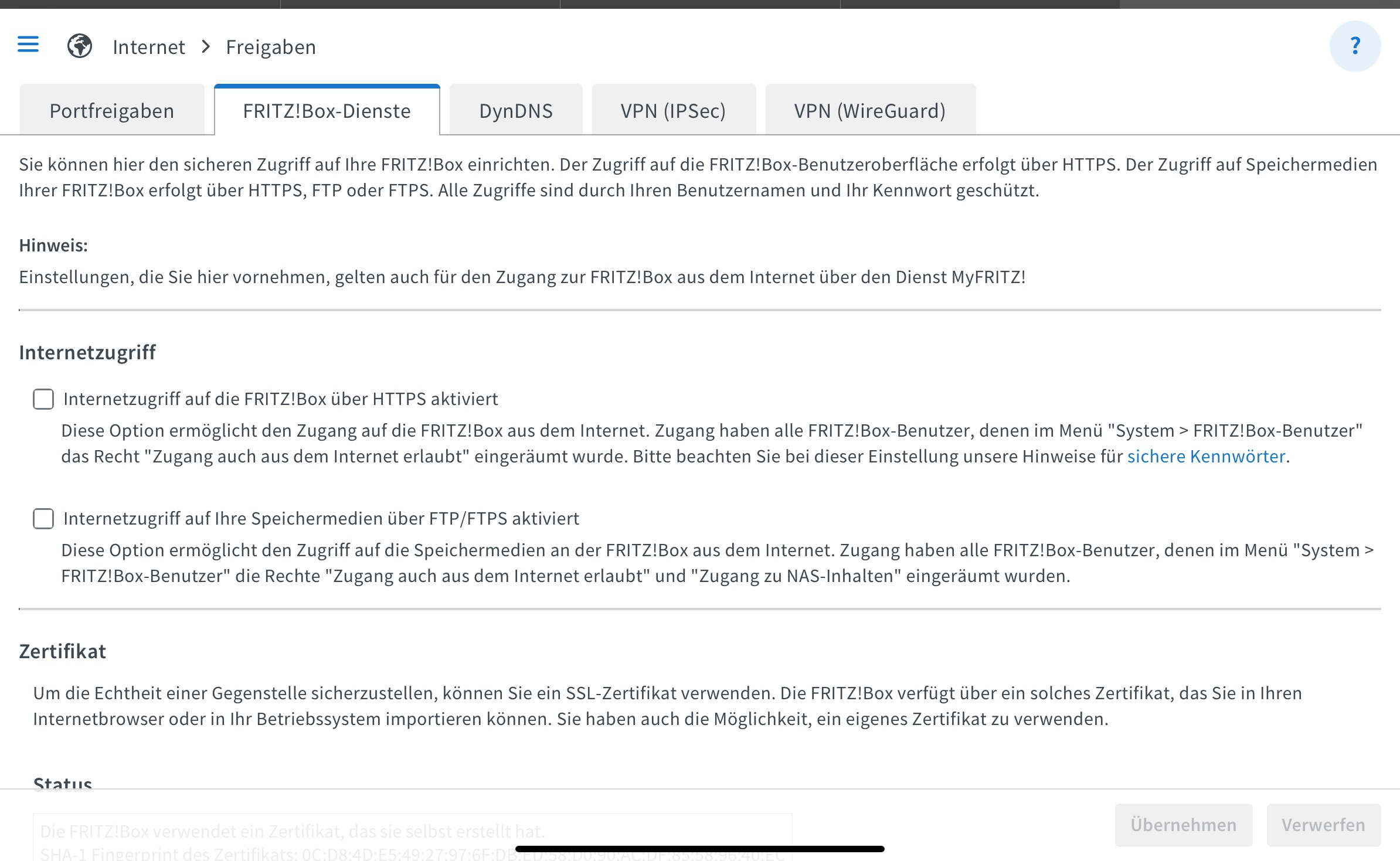

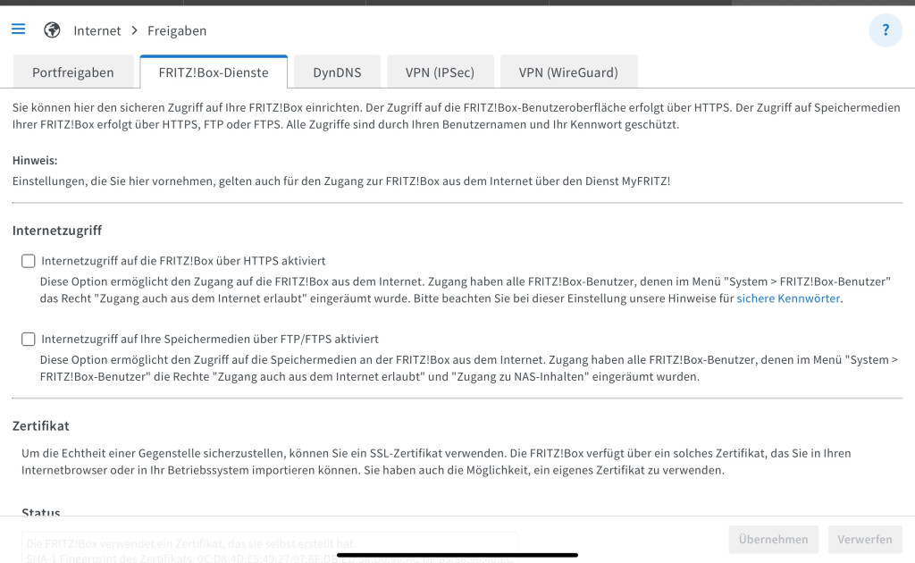

Muss ich bei FRITZ!Box Dienste den Internetzugriff aktivieren?

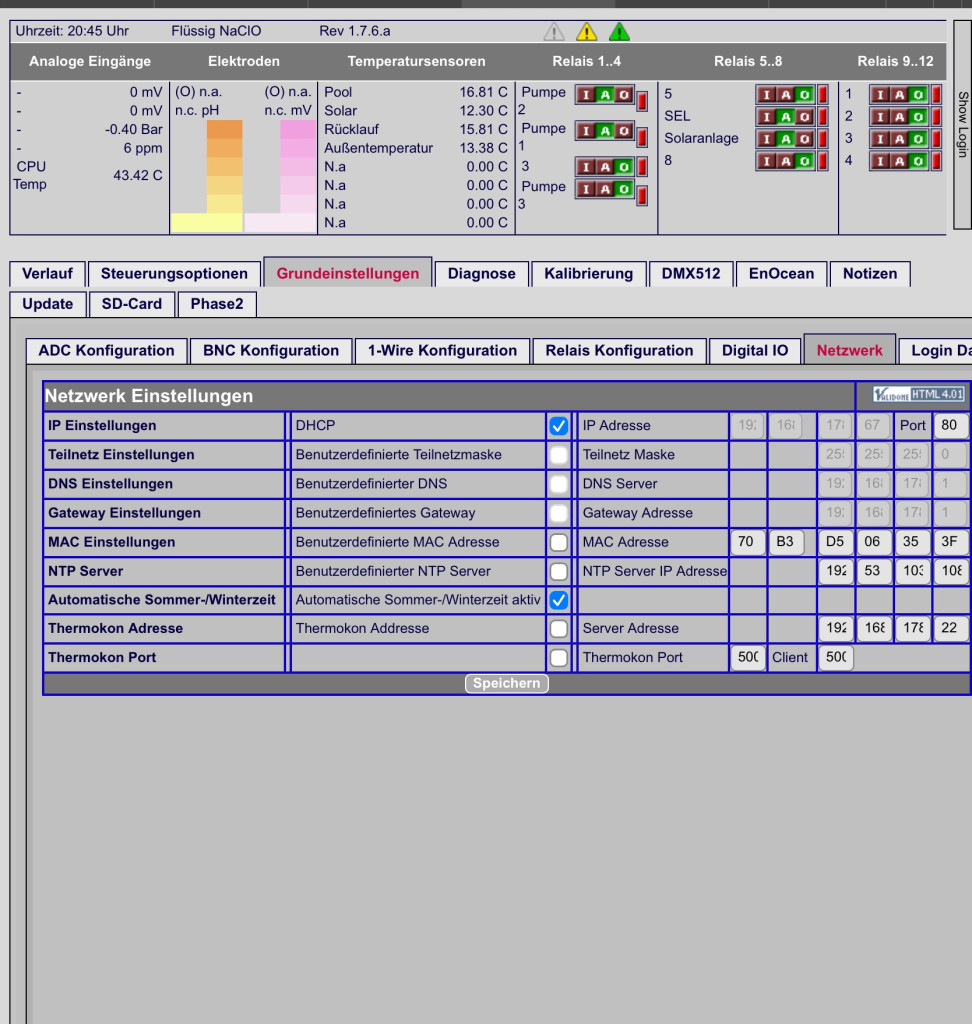

da ist noch der DHCP auf der Procon aktiv ... könnte es vielleicht daran liegen ... ?
Müsste glaub (für den Moment) egal sein. Die IP die die ProCon hat, stimmt zumindest mit der Freigabe überein.
Kann ich nicht sagen, ich glaube aber nicht. Das bezieht sich wohl auf den Zugriff auf die FritzBox-Oberfläche selbst.

Ja scheint so. Das deaktivieren von DHCP hat leider auch nichts bewirkt. Habe heute nochmal die Fritzbox komplett zurückgesetzt, aber auch das hat keine Erfolg gebracht
