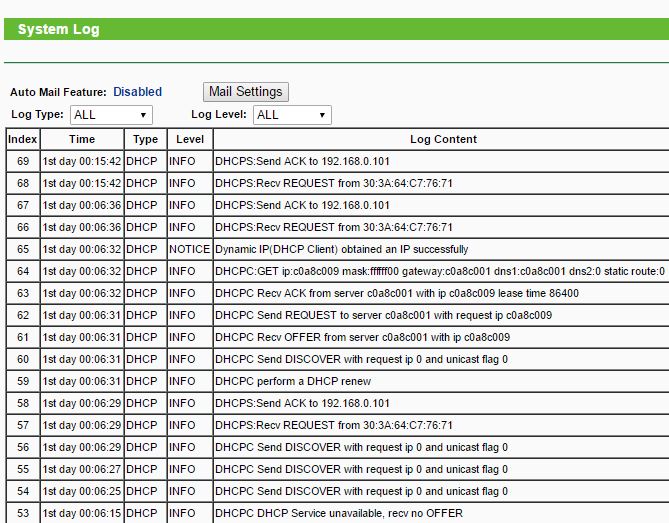

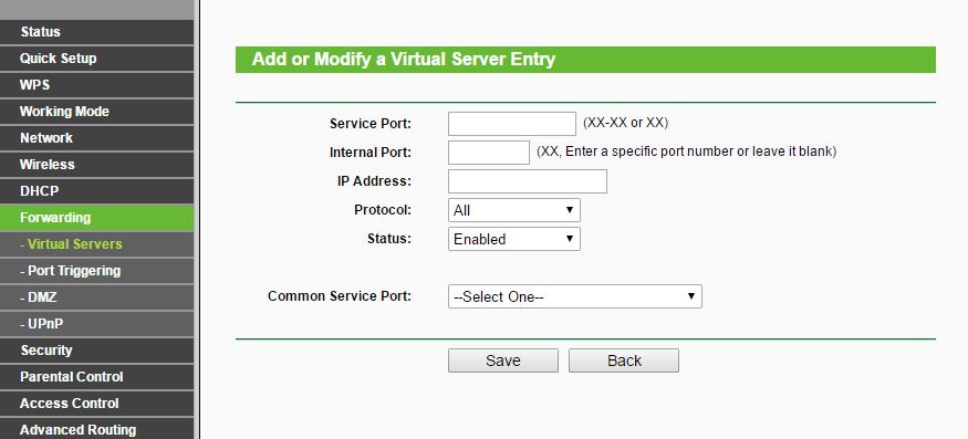

ich sitze seit zwei Tagen am Controller dran um diesen von außen erreichbar zu machen.
Leider bekomme ich das nicht hin, wenn ich mein Adresse aufrufe die ich mir bei NO-IP angelegt habe, bringt er mir laufen die Meldung
"Diese Webseite ist nicht erreichbar"
Ich habe folgende Ausgangssituation:
Ich habe eine Horizon Box von Unitymedia, diese unterstützt leider keine Dyn Dns. Also habe ich im Netz ein wenig recherchiert und habe herausgefunden, das man noch ein Router an die Horizon hängen kann.
Also habe ich mir ein TP Link Nano Router WR802 N300 zugelegt. Dieser unterstützt Dyn Dns usw.
Dieser Nano Router habe ich als WISP Client an der Horizon Box angeschlossen, d.h.
die Horizon Box und der Nano Router haben die gleiche SSID.
Der Nano wiederrum verbindet alle anderen Geräte mit einer separaten SSID.
Der Controller hängt via LAN Kabel am Nano Router mit der SSID vom Nano Router.
(Ich kann den Controller somit zuhause erreichen über die IP vom Controller.)
Im Router habe ich dann die Portweiterleitung und die Dyn Dns eingerichtet. Diese Daten hat der Frank auch durchgeschaut, und diese passen auch.
Hat zufälligerweise jemand das selbe Problem bzw hat auch diese Horizon Box von UM und hat seinen Controller von aussen erreichbar gemacht.
Ich vermute das die Horizon Box mich von außen nicht rein läßt.
Was merkwürdig ist das ich in der Horizon Box unter dem Reiter DHCP Client Geräte den Controller sehe mit einer ganz anderen IP als ich sie kenne.
Die MAC Adresse ist gleich. Nur die IP unterscheiden sich.
Kennt sich jemand damit etwas besser aus als ich, bin nun am Ende mit meinen Latein.

habe nur das gefunden.
Wenn das mit dem TP Link Nano Router nicht gehen sollte, welche Möglichkeit habe ich dann den Controller von außen zu erreichen?
- Logfile.JPG (112.5 KiB) 724 mal betrachtet

da steht zumindest schonmal nichts von Dynamic DNS. Gibts irgendeinen Eintrag des so in der Richtung lautet?

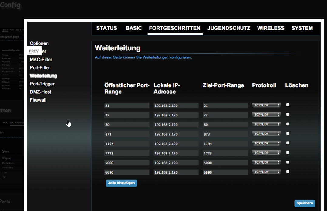

Ich habe im Anhang eine Screenshot von der Portweiterleitungs Menu von der Horizon und vom TP Link geschickt, wem muss ich was sagen?

Die Portweiterleitung wird an dem Router konfiguriert, der die Internetverbindung herstellt.
Lass den TP Link mal weg (aus dem Netzwerk raus nehmen)... aus meiner Sicht kannst Du mit dem nichts anfangen, ausser der TP könnte den Horizon als Modem benutzen - da wirds aber dann kompliziert und ich vermute nicht dass das die Konfiguration hergibt.
Sieht die Konfig des horizon irgendwie so aus?
Dann wäre bei Dir:
öffentlicher Port: 6971
lokale IP: ip adresse des controllers
Ziel-Port: 80
Protokoll: TCP/UDP
Damit sollte die Portfreigabe fertig sein.
