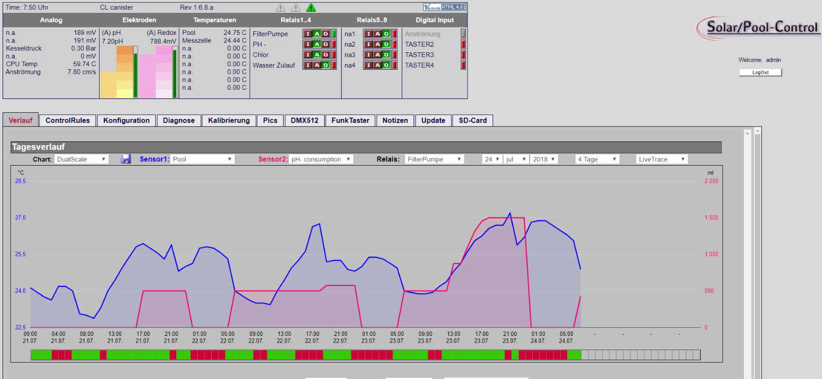

Ich habe halt einen sehr hohen PH minus verbrauch um den PH Wert in den Griff zubekommen.
Re: Kauf Empfehlung Flüssig Chlor und Ph Minus

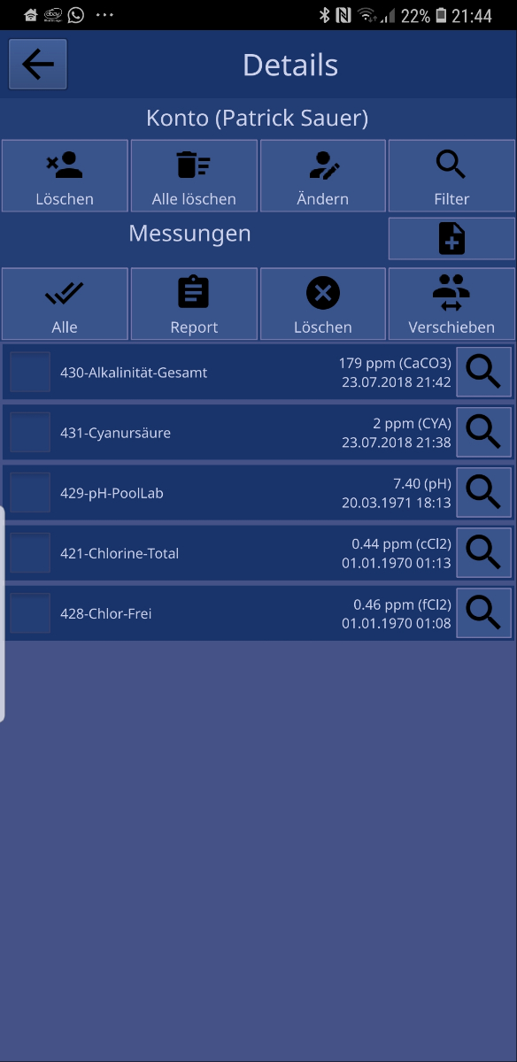

Dein Messteil kann doch bestimmt TA (Wasserhärte) messen?!
Ist der Wert hoch, benötigst du auch mehr Menge zum strllen des ph-Wertes.
Alex hatte es ja auch schon geschrieben, das ändert sich mit der Zeit. Je länger du das Wasser im Becken hast je weniger Stellmittel wirst du benötigen.
Hauptursache ist die Carbonathärte, meist Kalk, die wird halt durch Säurezugabe abgebaut (vereinfacht). Mit jeder Zugabe von Säure machst du also zusätzlich dein Wasser "weicher".
Das wirst du dann am Verbrauch merken.
Da das Chlor aber auch an Kalk (Chlor ist ja an sich nen Gas) gebunden ist, muss die Steuerung nach fast jeder Chlordosierung gegen steuern um den ph beim eingestelltem Wert zu halten. Auch hierbei brauchts bei hartem Wasser mehr Stellmittel, es dauert aber auch etwas länger bis der ph überhaupt ansteigt.

Hat er doch: Alkalinität 179 1. Zeile vom Poollab oder wie der heist.Mario hat geschrieben:Dein Messteil kann doch bestimmt TA (Wasserhärte) messen?!
Somit braucht er am Anfang halt ein bisschen mehr bis das Wasser ausgegast hat und auch die Härte mit der Zeit runter gezogen wird

Jo, jetzt wo du's schreibst, seh ich's auch.
So weit weg ist das jetzt aber auch nicht mehr.
Sei froh das du etwas Härte im Wasser hast, ganz ohne ist auch nicht immer toll.

Also nehme ich einfach die maximale Tagesdosies auf 1500ml am Anfang und lasse den Controller machen(wie Alex SAGTE). Richtig?
Jo, selbst wenn der das auf einmal dosiert hast noch lange kein Disaster...
Kann an sonnigen Tagen sogar noch zu wenig sein.
Wenn der dir das ständig anmeckert nimmst es halt pö a pö noch etwas höher.

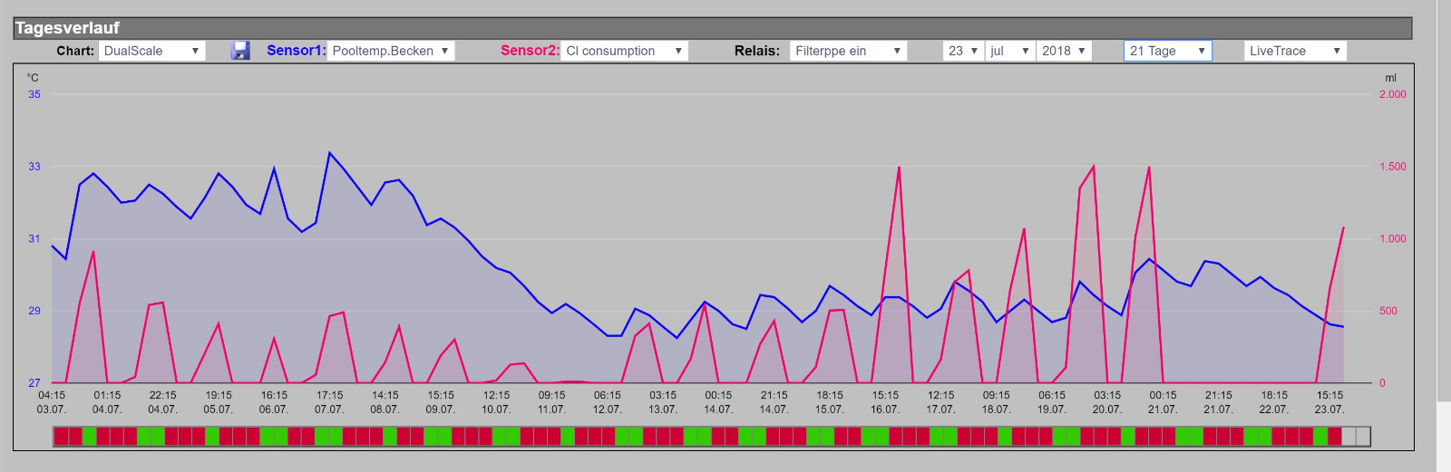

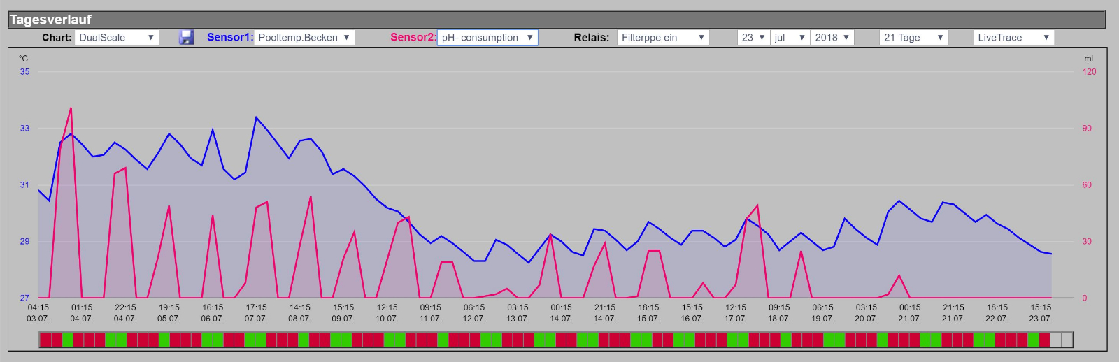

Ich verbrauche momentan so um 1 Liter Chlor (13%) pro Tag bei nicht abgedecktem 40 cm3 Pool. Schwefelsäure ist vernachlässigbar. Nach ausgiebigem Rückspülen etwas mehr, sonst so um 100 ml/d.
