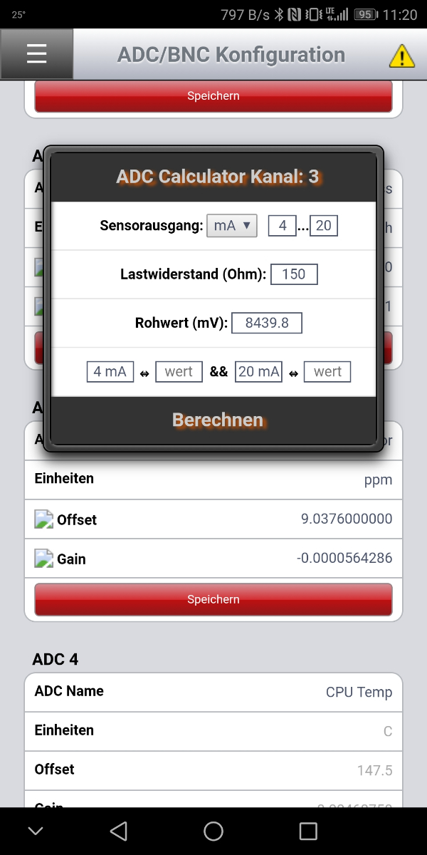

So, habe nun unter folgenden Bedingungen kalibriert :
Frisch gefüllt
pH=7,07
Cyansäure 6 ppm
Wassertemperatur 20 Grad
Pool abgedeckt
Redoxpotential 793,6 mV
Cl-Potentiostat: 0 ppm = 10010 mV ; 0,79 ppm = 9135 mV
Verstärkung am Potentiostat auf maximum
Ist das so in Ordnung? Im 1. Post wird ja 1500 mV bei 0 ppm angestrebt, bezieht sich das auf die Vorgängerversion des Controllers?

Re: Dosiereinstellungen - Elektrolyse
Jo das passt.
Die 1500mV sind von einer anderen Version des Potentiostat.
10010mV ... könnte sein das es etwas zu hoch ist. Musst kucken ob Dir in der Früh ein "negativer" Chlorgehalt angezeigt wird (bevor die Pumpe an geht). Falls ja, dann notiere Dir die Spannung die dafür als "Rohwert" angezeigt wird und verwende die beim nächsten mal kalibrieren (als 0-Punkt).

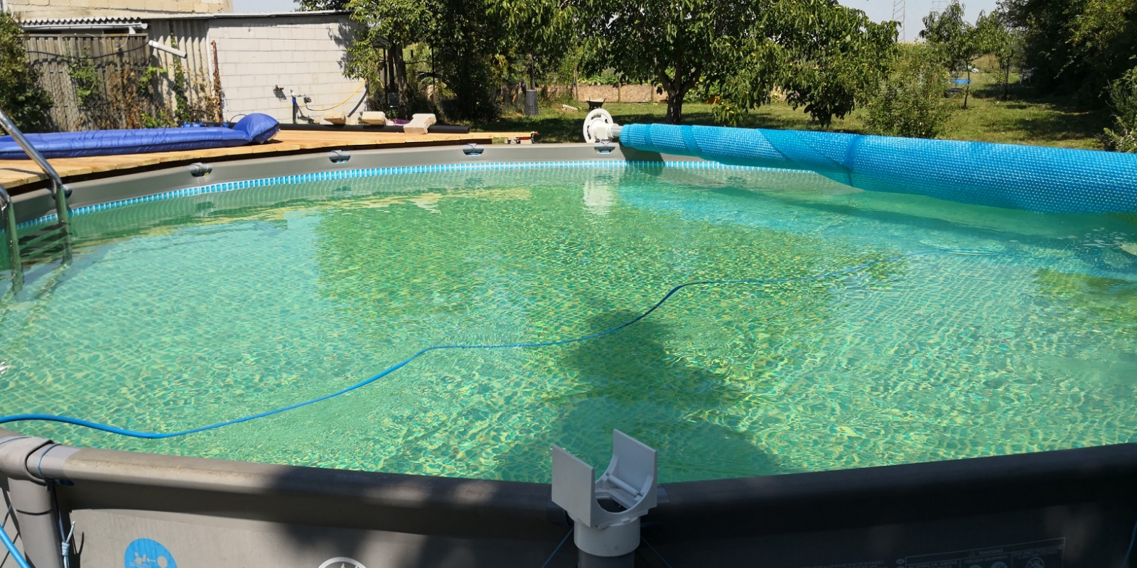

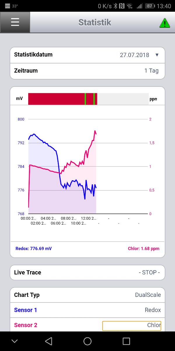

Redox macht wirklich was es will (Pool ist seit 10 Uhr aufgedeckt und hat fast 21 Grad erreicht. Wasser ist wieder klar, also Eisen ist jetzt ausgefällt.
Ich habe jetzt ähnlich wie bei dem Pumpendruck eine deaktiviere Analogregel eingerichtet, bei der ab 1 ppm Chlor alarmiert und die Elektrolyse ausgeschaltet wird unabhängig vom Redoxwert. Kann man diese Regel automatisch reseten lassen wenn der Chlorwert wieder zu niedrig ist? Oder muss ich jedes mal die Alarmmeldungen quittieren?
Dann deaktivierst den Alarm und machst das nur über die analoge Regel.
Die 20-30mV "Schwankung" im Redox sind normal, brauch ja auch was zum Regeln.

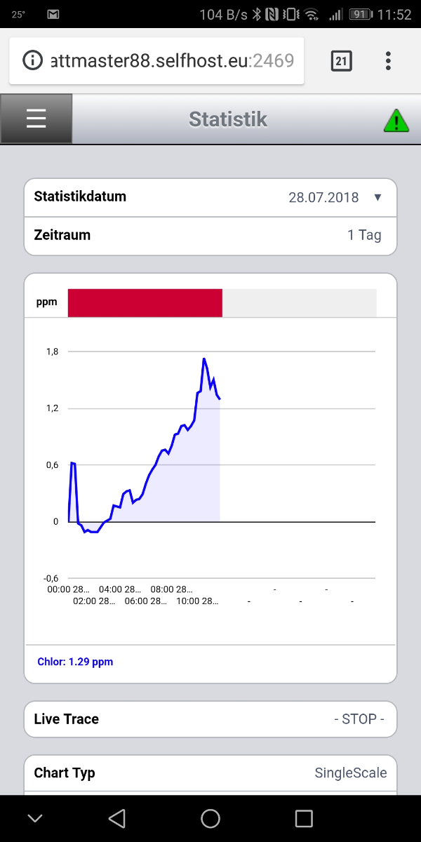

Ich habe seit heute morgen um 6 Uhr den zu und Ablauf der Messzelle abgesperrt um noch mal nach dem Nullpunkt zu schauen, da ich teilweise leicht negative chlor Konzentration gemessen habe. komischerweise läuft der Wert dann über Stunden hoch und fällt jetzt auf einmal wieder ab. woran könnte das liegen?
- Screenshot_20180728-112038.jpg (229.41 KiB) 87 mal betrachtet
Kann ich Dir von hier nicht sagen was so alles mit Deinem Wasser passiert.
Hast nen Temperatursensor in der Messzelle...? was zeigt der im gleichen Zeitraum?
