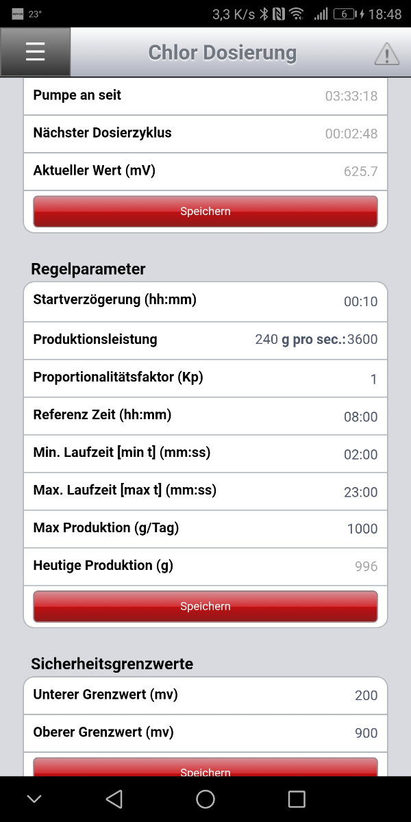

Ist es normal das man als maximale Dosierzeit höchstens 23 Minuten auswählen kann?
Ein höherer Wert lässt sich nicht einstellen, würde aber das schütz entlasten. Beim Schockchloren läuft sie ja schon so 2 h durch
- Beiträge: 10452
Re: DOSIEREINSTELLUNGEN CHLORCONTROL - ELEKTROLYSE
...es sind 23h 59m was Du maximal einstellen kannst (bei Elektrolyse).
mattmaster88
- Beiträge: 88
- Registriert: 19. Juli 2017, 20:28
Dann hab ich scheinbar einen kleinen Bug gefunden, doe Zeit wird bei mir in mm:ss angezeigt:
wenn ich 30:00 eingebe (30 Minuten) wird das Feld rot und springt auf 23:00
Also haben Laufzeit min und max das Format hh:min?
- Beiträge: 10452
Ach den meinst. Dachte Du beziehst das auf die manuelle Dosierung. Da steht auch entsprechend hh:mm dabei. Sorry.
OK, bei max_t ist das Eingabeformat mm:ss - aber die Eingabeprüfung tatsächlich "falsch" begrenzt (auf 23:59 bei Elektrolyse) ... ist aber für die Funktion irrelevant, weil die Dosierzeit alle 5 Minuten neu berechnet wird und die Zelle mit jeder Einstellung größer 05:01 (mm:ss) bereits durchläuft, solange der Sollwert unterschritten ist. Also es reicht wenn Du 05:01 eingibst - die Zelle läuft damit schon durch. Alles darüber macht keinen Unterschied mehr.

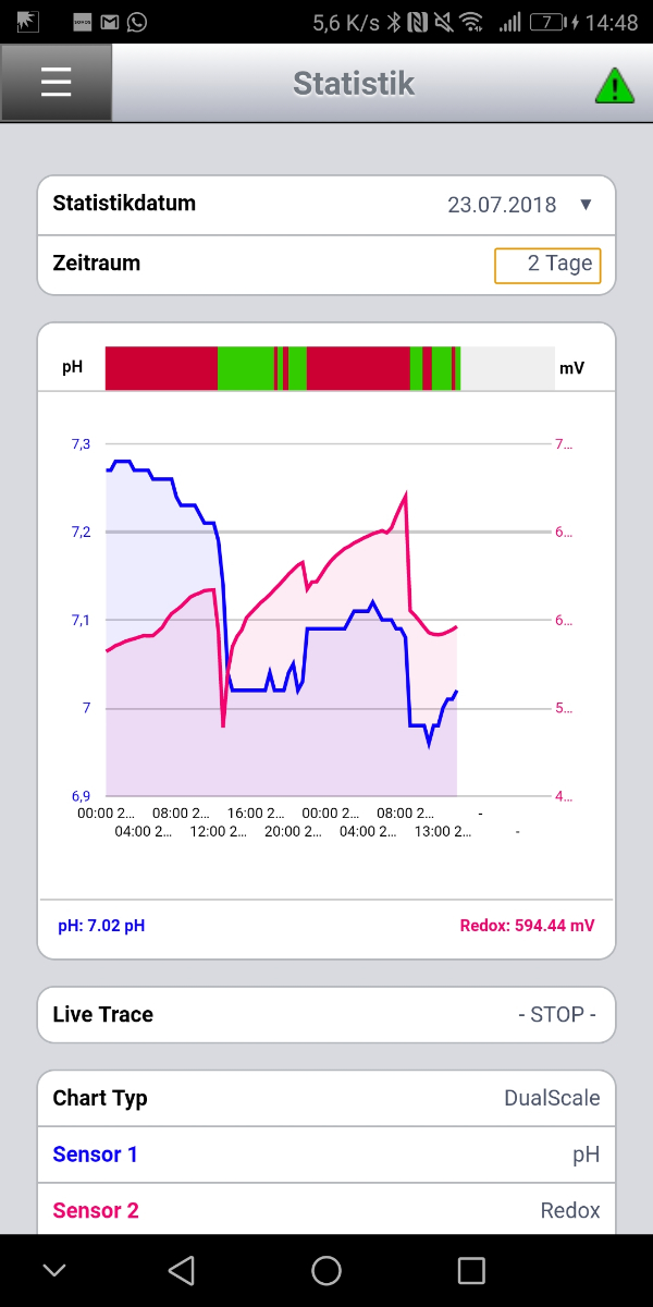

Der Redoxwert hat mich wohl verschaukelt...

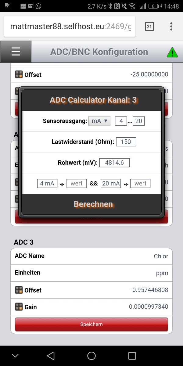

gurkt immer noch bei 590 mV herum, während die unkalibrierte Cl Elektrode schon bei 4830 mV ist (Nullpunkt war bei ca 10200 mV).
Photometer Poollab misst or (über Messbereich).
Komisch das ich erst letzte Woche mit jungfräulichem puffer kalibriert habe und die Sonde seit wochen eingelaufen ist. Liegt wohl am Wasserstoff (hab ich irgendwo gelesen).
Man sieht übrigens unter der Solarfolie gaspolster.
- Beiträge: 10452
Re: Dosiereinstellungen - Elektrolyse
Na dann schalt die Zelle doch bitte aus, wenn der DPD1 Wert schon OR is... und lass sie erstmal aus.
Warum is die Cl nicht kalibriert? Mit deren Messwert kannst dann z.B. ne Analog-Regel anlegen um den Cl-Gehalt auf 1.5ppm (Beispiel) zu begrenzen - um Fälle wie diesen jetzt zu vermeiden.
Allerdings brauchst sie jetzt direkt auch nicht kalibrieren wenn Du eh schon über 6ppm bist. Erst warten bis Du wieder im Bereich um 1ppm bist.
Bzw. Du kannst natürlich schon kalibrieren, wird aber gewisse Ungenauigkeiten geben, wenn der tatsächliche Wert wieder bis auf 1ppm herunten ist.
