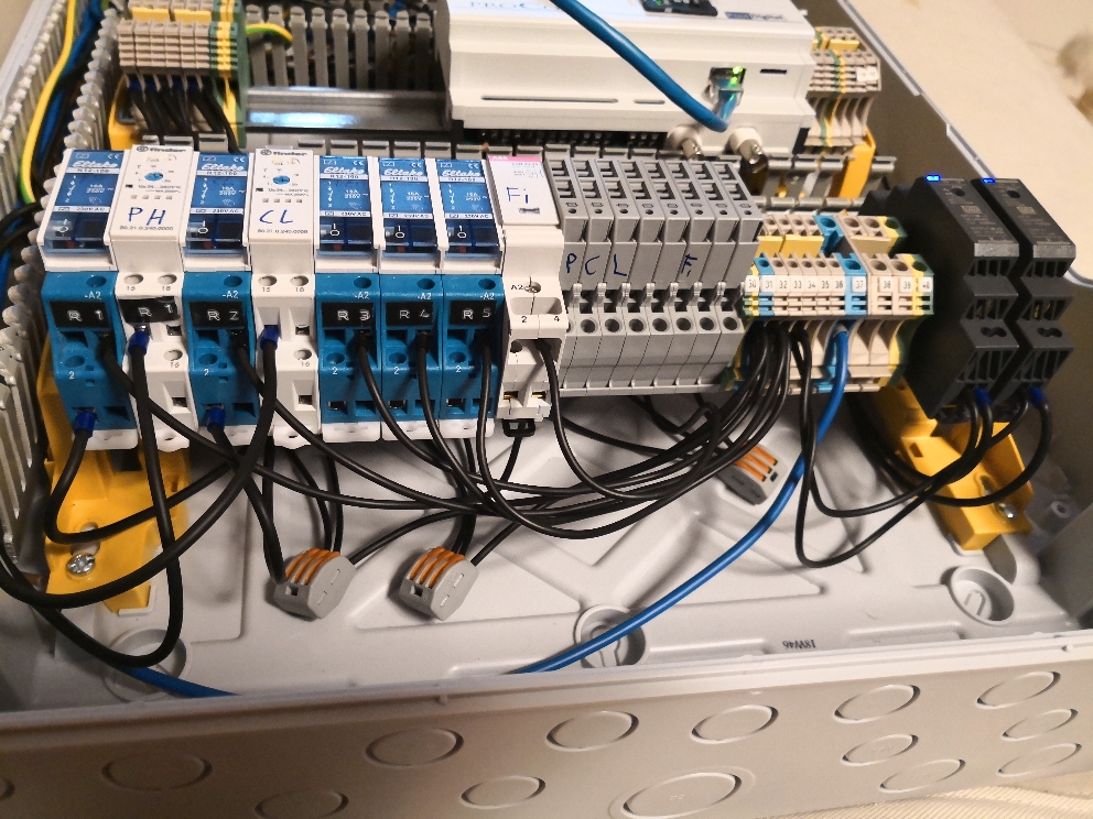

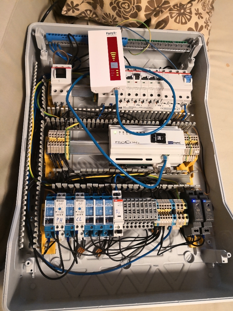

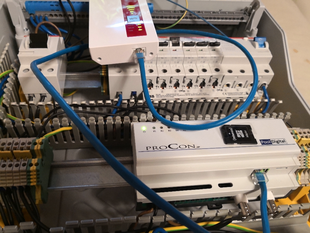

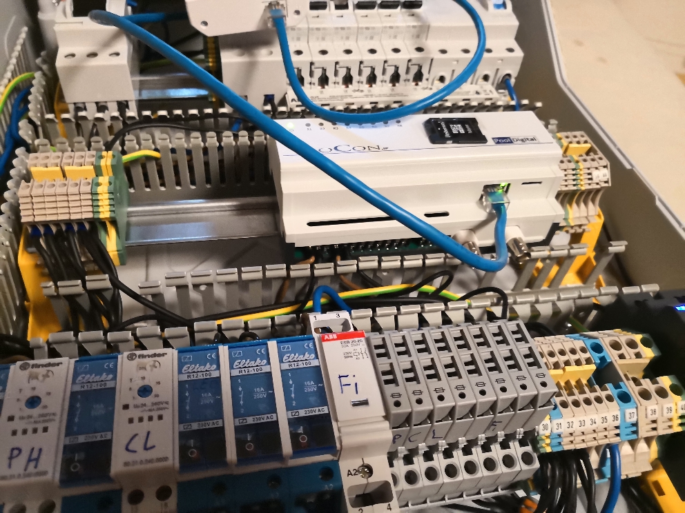

Hallo ihr Lieben,
Erstmal ein herzliches Dankeschön. Heute wurde gebaut und der erste Teil ist geschafft.
Es ist alles im Kasten, die Relais und Wischer laufen. Der Controller lässt sich ansprechen, hat schon eine neue statische IP und die Relais sind umbenannt.
Anbei ein paar Fotos.
In den kommenden Tagen folgt der Anschluß der Sensoren.
Bzgl. der Dosierpumpe - die kommen ohne Netzstecker oder?

Re: Newbie sucht Hilfe vor dem Kauf
Ja, die haben keinen Stecker dran, nur Kabel.

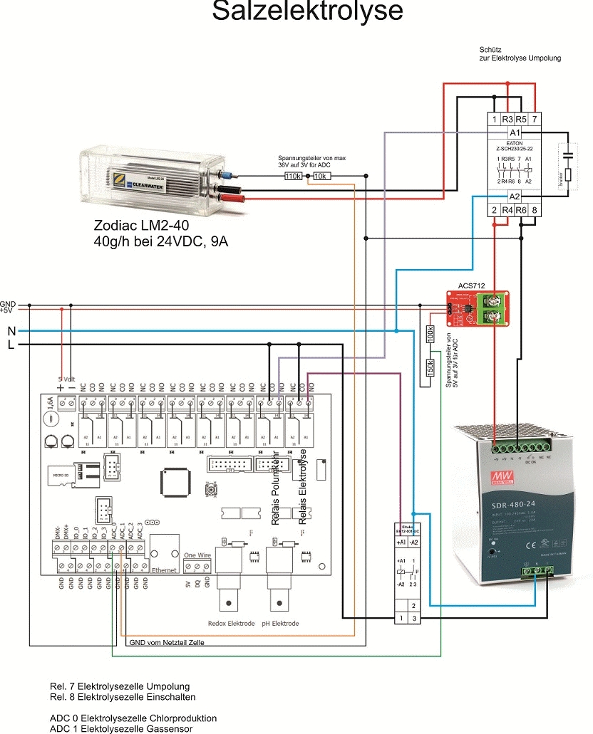

Erstmal hoffe ich hattet ihr ein frohes Fest und besinnliche Stunden.
Ich baue gerade am Controller weiter. Und wenn ich es richtig sehe sind alle GND's (also 24v, 5v, adc, digital) auf einen gemeinsamen GND gezogen.
Heisst ich könnte die GND von Temperaturen und Digital und Analog in einer gemeinsamen Ader laufen lassen.?

Hallo zusammen, auch den 24V GND vom Ausgang des Elektrolyse-Netzteils zusammen mit den Anderen GNDs?
Viele Grüße, Daniel
Ne den nicht, der ist ja von einem separaten Netzteil.
Nur die GND Klemmen am Controller sind eben alle der gleiche GND...
Elektrolyse ist/bleibt separat

Hm, aber den GND vom 5V Netzteil für den Durchflussgeber hängst Du doch auch auf den Controller GND?
Und diese Schaltung mit gekoppelten GNDs hier ist auch schon seit einiger Zeit hier unterwegs (wobei immer noch keiner gesagt hat, was und wie man mit dem blauen Pin an der Zelle messen kann).
Die ursprüngliche Frage war ja ob jede GND Klemme an der ProCon der "gleiche" GND ist - nicht ob man alle GNDs aller vorhandenen Netzteile zusammenklemmen soll oder muss.
Die Antwort auf die Frage ist also: Ja, jede GND Klemme am Controller ist der gleiche GND.
Das separate 5V Netzteil, das den Durchflussgeber versorgt, muss ebenfalls mit seiner GND Klemme (also mit -24V) an die entsprechende GND Klemme am Controller verbunden werden, da diese 5V ja sonst erstmal (quasi) "galvanisch getrennt" wären (kommen von einem anderen Netzteil). Und der GND des 24V (Controller-)Netzteiles könnte den Geber somit nicht brauchbar versorgen.
Die 24V der Elektrolyse müssen erstmal mit nichts weiterem verbunden werden als mit der Zelle, da der Controller mit diesen 24V (Elektrolyse-Netzteil) vorerst nichts zu tun hat - dieses Netzteil versorgt erstmal keinerlei Sensorik die am Controller angeschlossen wird, sondern einzig und allein die Platten der Zelle (in der Standardschaltung für die wir ein Schaltbild zur Verfügung stellen).
Wenn Du jetzt, wie im Schaltbild oben, einen Spannungsteiler baust und versuchst über den (blauen)Anschluss einen "Gasalarm" (blauer Kontakt hängt in der Luft) zu realisieren, dann verbindest Du die GNDs natürlich zwangsläufig (was soweit OK ist). Das ist aber kein "muss", wenn man den Anschluss nicht benutzt - dann müssen also nicht zwingend irgendwelche GNDs von Netzteilen mit dem Controller verbunden werden.
