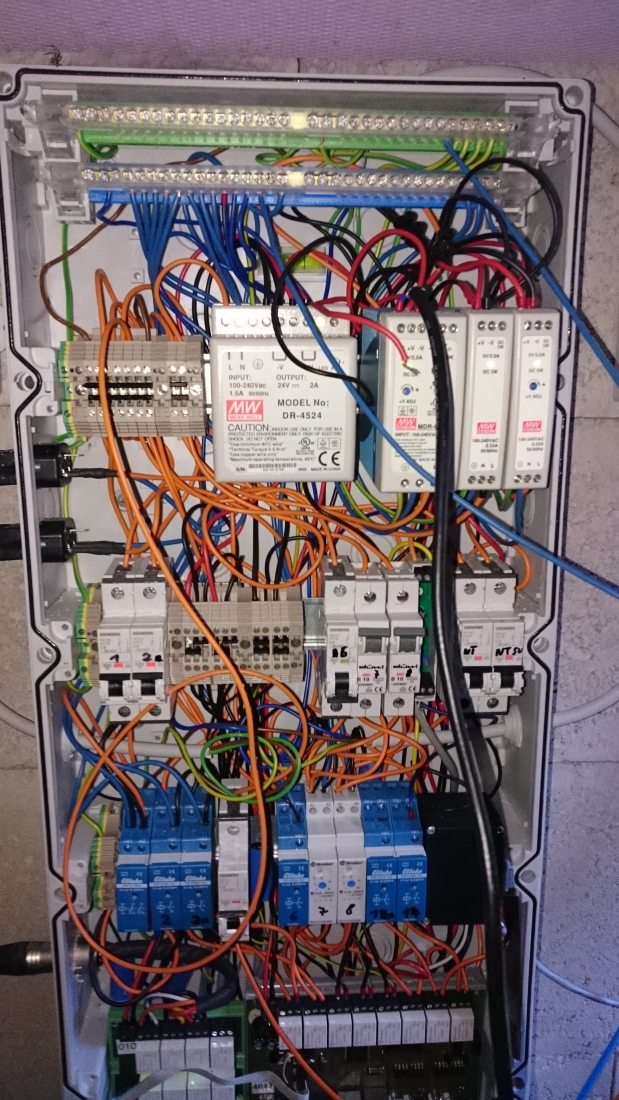

ich sach mal so, je nachdem wie so der "Spieltrieb" ausartet, kann auch so nen "Großer" schon wieder zu klein sein.
Der Vorteil bei den größeren Schränken, man kann alles schön geordnet aufbauen.
Mal als Vergleich:
Schrank alt.JPG (626.29 KiB) 591 mal betrachtet
In etwa der gleiche Inhalt in einem 70*70 (also sogar noch nen Tick größer):
Zusätzlich oben links ein Stromzähler und in der Mitte links der Durchflusswächter, hatte im "Kleineren" keinen Platz
(Foto stammt aus der Aufbaufase, mittlerweile ist der auch schon wieder komplett voll)
Neuer SchrankJPG.JPG (840.43 KiB) 591 mal betrachtet
Fazit, "zu groß" gibt es eigtl. nicht...

Dosierpumpen würde ich auf keinen Fall in die Verteilung mit einbauen, so ein Schlauch kann schon mal undicht werden.
Gruß Rainer
