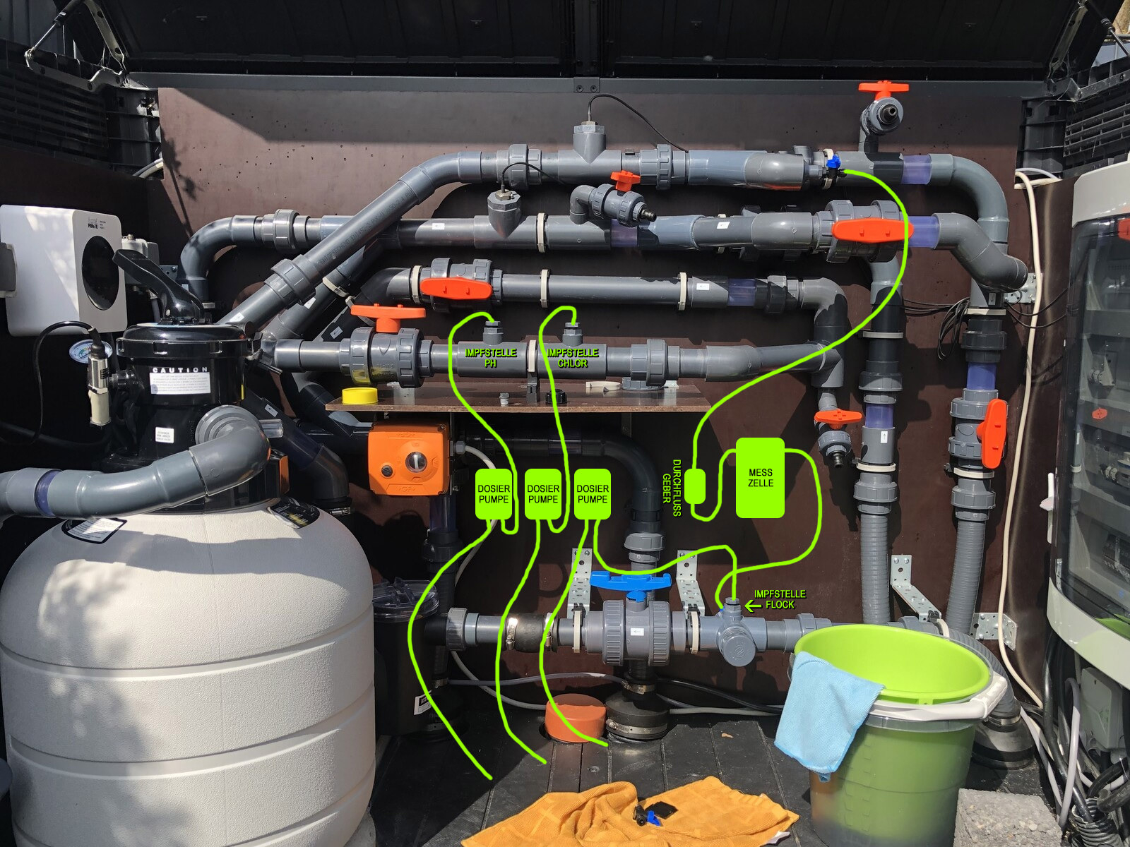

Ja, vor die Pumpe ist richtig. Theoretisch "so weit es geht" vor die Pumpe ... dann hat das Flockmittel länger Zeit bis es im Filter ankommt.
aherrmann71
- Beiträge: 26
- Registriert: 22. März 2020, 11:03
Danke Alex. Was heißt theoretisch?Alex hat geschrieben:Ja, vor die Pumpe ist richtig. Theoretisch "so weit es geht" vor die Pumpe ... dann hat das Flockmittel länger Zeit bis es im Filter ankommt.
Wenn es länger Zeit haben soll um in den Filter zu kommen sollte es doch weiter weg sein von der Pumpe oder habe ich da einen Denkfehler.
- Beiträge: 416
Ja, mit größtmöglichem Abstand vom Pumpeneingang vor die Pumpe. Dann hast Du eine lange Mischstrecke

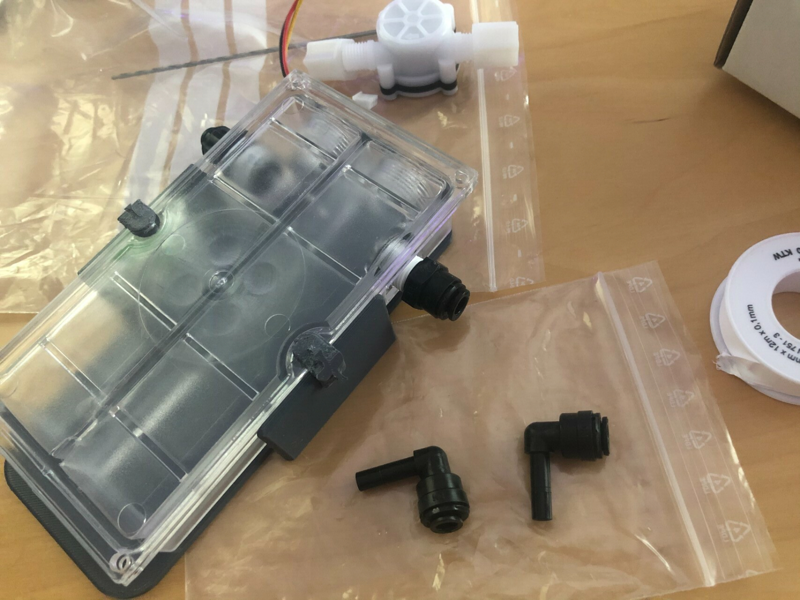

Ich habe die Dos Cl 2 Deluxe Zelle, sowie das Anschlußset aus dem Shop hier. Bei der Zelle lagen zwei Gummidichtungen bei, die habe ich jeweils links und rechts so tief wie möglich reingedrückt, dann jeweils eine der geraden Verschraubungen (mit Teflonband) so weit es ging handfest reingeschraubt. Sie stehen allerdings ein gutes Stück über. Ist das ein Problem?
Offene (Laien-)Fragen:
- Wofür brauche ich die Winkelstücke?
- Wo muss der Durchflußmesser hin? Und wie wird er befestigt? Oder hängt er einfach locker zwischen zwei Schlauchstücken?
- Der Stecker vom Durchflußmesser muss sicherlich für den Anschluß entfernt werden?
- Reihenfolge der Elektroden (PH/Redox) in der Messzelle egal?
- Flußrichtung durch die Zelle (von links oder von rechts) egal?
...die sin optional ... wenn Du sie nicht brauchst, dann verwendest sie halt nicht.
Kommt in den Zulauf-Schlauch, befestigt werden muss er nicht. Der Stecker muss ab, ja.
Ist beides egal bei der Zelle.

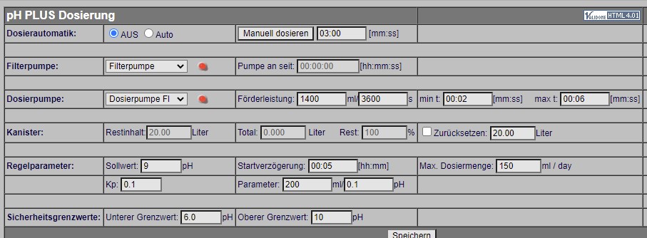

Ich würde gerne die pH+ Dosierfunktion für die Flockung zweckentfremden, um dadurch u.a. den aktuellen Kanisterinhalt bestimmen zu können.
Ich habe die Suchfunktion bemüht (
) und daraufhin folgende Werte eingetragen:
Passt das so?
Es sollten somit insgesamt nie mehr als maximal 150 ml über den Tag verteilt dosiert werden.
Den Alarm für "pH+ Maximaldosis erreicht" habe ich zudem übrigens deaktiviert.
Jo, passt so.
...dosiert 150ml am Tag mit je 6 Sekunden Dosierzeit pro Dosierzyklus (alle 5 Min.)
