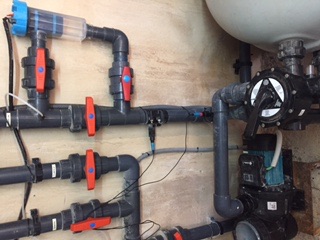

Die Zelle sitzt in einem Bypass. Das mit den 25 Gramm muss ich nochmal checken, denn verschiedentlich habe ich in den letzten Tagen gelesen, dass die 25 im Zellennamen sich auf die Ampere beziehen.Mario hat geschrieben: Martin hat: 54m³ Beckeninhalt, ne Pumpe mit 25m³/h(???fährt er die tatsächlich kommlett durch die Zelle???) und ne 25g Zelle

Schickst du da die kompletten 25m³/h der Pumpe durch, oder ist da noch ein Bypasshahn teilweise geöffnet?Martin hat geschrieben: Die Zelle sitzt in einem Bypass. Das mit den 25 Gramm muss ich nochmal checken, denn verschiedentlich habe ich in den letzten Tagen gelesen, dass die 25 im Zellennamen sich auf die Ampere beziehen.
Ok, wenn du da die komplette "Pumpenladung" drüber schickst und du es damit auf 10ppm schaffst, würde das ja meine Theorie bestärken???Martin hat geschrieben: Nicht dass ich Penisneid hätte, aber ich bin mir da nicht so sicher. Immerhin hat sie in relativ kurzer Zeit den Pool von Null auf > 10 ppm gebracht. Bin mal gespannt, wenn ich sie wieder einschalte. Es gibt bei mir ja bislang kaum belastbare Erfahrungswerte.

Da geht alles drüber, s. Foto.Mario hat geschrieben: Schickst du da die kompletten 25m³/h der Pumpe durch, oder ist da noch ein Bypasshahn teilweise geöffnet?
- image.jpg (31.07 KiB) 36 mal betrachtet

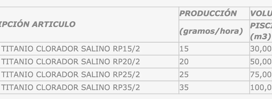

Ja, BSV RP 25/2 http://www.bsvelectronic.com/wp-content ... elulas.pdf - BSV sitzt in Barcelona.Mario hat geschrieben: Und weißt was das für ne Zelle ist(Typ/Hersteller)?
Laut einer Händler-Website bis 75 m3 ausreichend, s. Foto.
Wollte eh mal fragen, warum hier alle auf Zodiac setzen, mit Import, Zoll, Adaptern usw. Die BSV-Teile sind recht günstig, und meins läuft seit Jahren problemlos.
- image.jpg (61.92 KiB) 35 mal betrachtet
