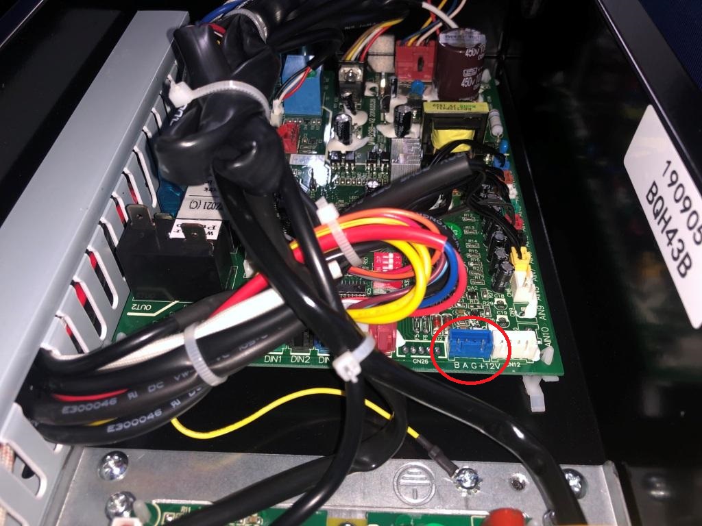

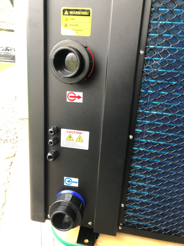

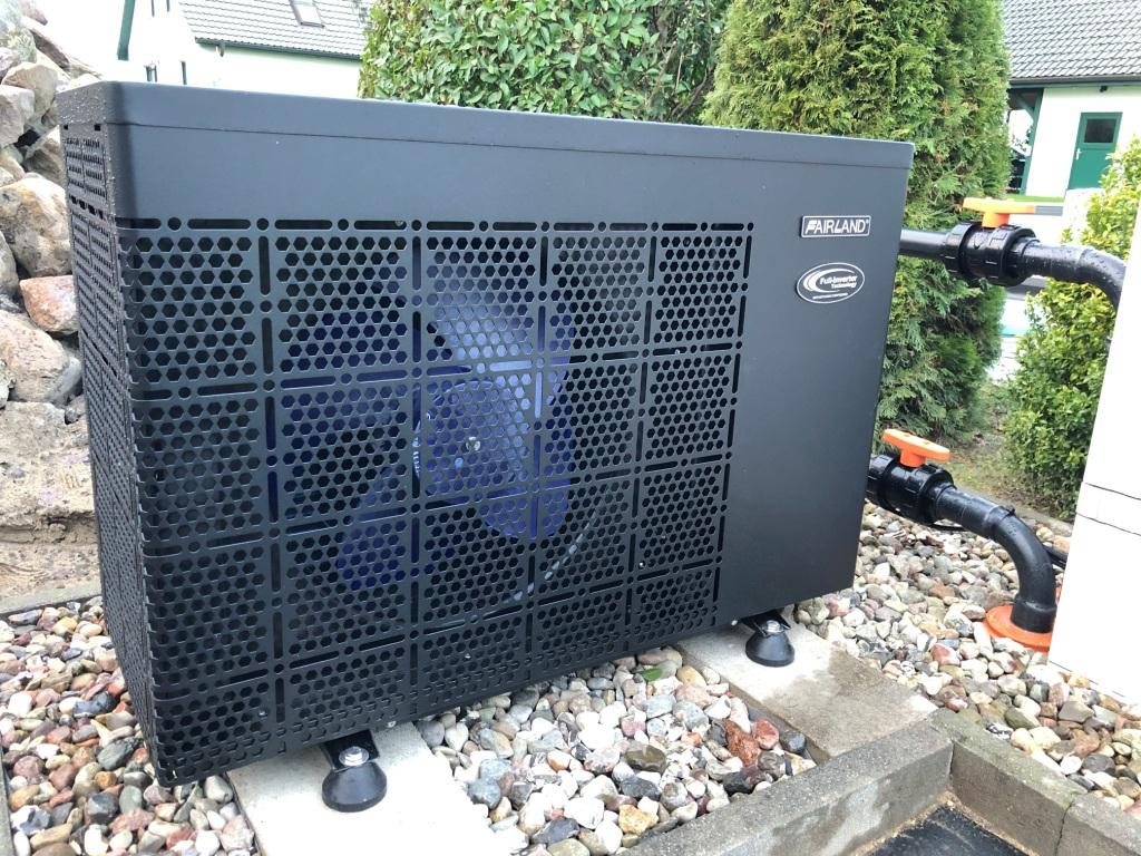

Da, wo im Schaltplan "WiFi-terminal" steht, ist dieser blaue Anschluss, steckt aber nichts drin:
Der Händler hat mich aber gerade angerufen und mir mitgeteilt, dass ich wohl das allerneueste Modell der Pumpe habe mit integriertem WLAN-Modul (also Onboard). Hätte das externe also gar nicht gebraucht.
Die Pumpe ist geliefert worden von Pollet Pool Group aus Belgien, soll ein Zentrallager sein und dort hätte er die Info zu meiner Pumpe bekommen. Nun bin ich am Überlegen, ob ich die WP mal ans Netz hänge, um zu schauen, ob ich eine Verbindung bekomme :? Auf dem Schaltplan (Innenseite Deckel) steht ja, dass es ein WIFI-Model ist.
Beiträge: 10185
hm... aber Du hast doch jetzt ein separates WiFi Modul geliefert bekommen?
Und das kann man da nicht anstecken?

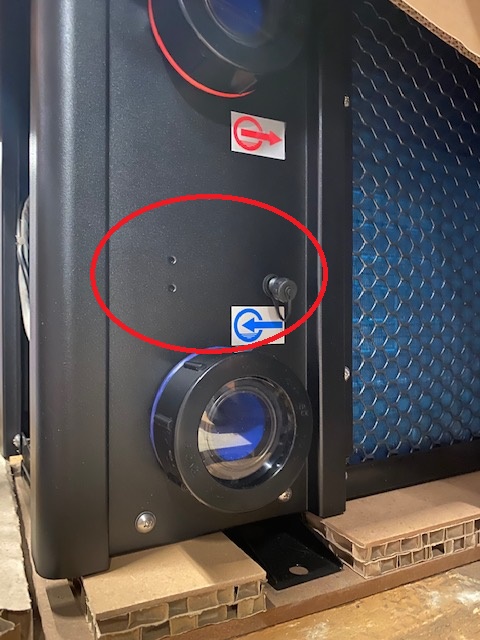

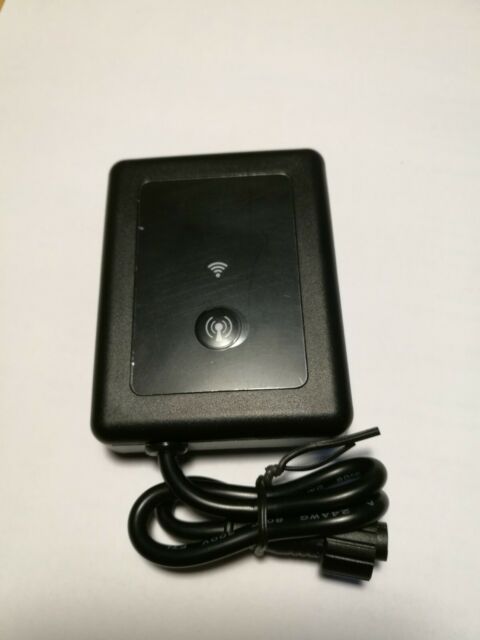

... hab das Modul quasi als Rabatt bekommen. Sieht so aus und soll laut Manual außen am Gehäuse angeschraubt und angesteckt werden. Nur hab ich keinen Anschluß gefunden. Der Händler hat mir dann ein Foto geschickt, wie der Anschluss aussehen soll:
Foto warmtepomp.jpg (115.62 KiB) 131 mal betrachtet
... meine WP sieht aber so aus, also nix Anschluss:

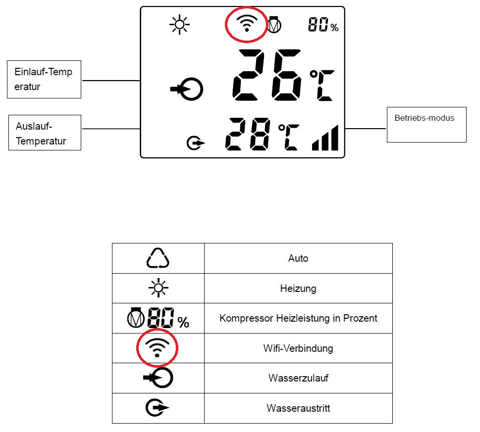

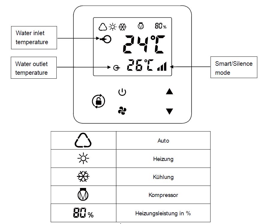

Nun hat der Händler (schon ewig Schwimmbadbauer und sehr nett) noch mal bei dem liefernden Zentrallager in Belgien nachgefragt und die haben dann mitgeteilt, dass ich die erste Pumpe mit WIFI Onboard habe und ein deutsches Manual noch als Word-Dokument mitgeschickt. Ich habe mal den Bereich zum Bedienpanel rauskopiert, einmal Vorgängermodel und einmal das Neueste und wie man sieht - WIFI im Display:
Fairland alt.JPG (63.64 KiB) 131 mal betrachtet
Fairland neu.JPG (102.28 KiB) 131 mal betrachtet
Auf den nächsten Seiten im Manual dann die Anleitung, wie ich die Pumpe ins Netz bringe. Alex, ich schicke Dir mal das Manual per Email. So, wie ich das dort lese, weiß ich nicht, über welchen Weg die WP aus dem Web erreichbar sein soll (außer im Heimnetz). Bin mir nicht ganz sicher, ob ich das machen sollte. Will jetzt nicht den Kollegen in Fernost mein Netzwerk öffnen. Kannst mal bitte schauen? Das externe Modul schicke ich übrigens dem Händler zurück, hat er drum gebeten. Brauch ich ja auch nicht.

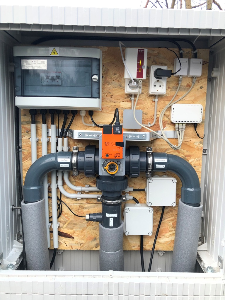

mittlerweile habe ich meine neue Wärmepumpe aufgestellt und die Verrohrung komplett überarbeitet. Dazu war ein weiterer Schaltkasten notwendig, weil nicht genug Platz im Technikschacht ist. Die Wärmepumpe habe ich folgendermaßen in den bestehenden Bypass eingebunden:

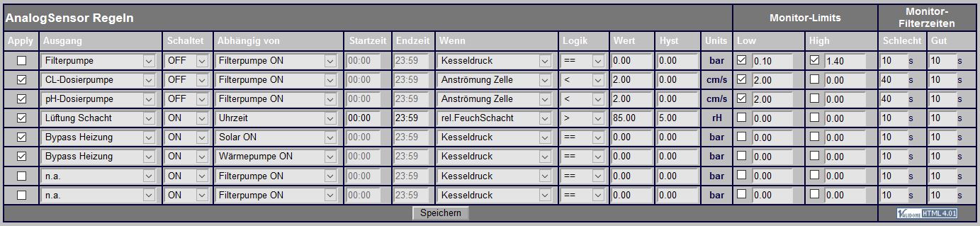

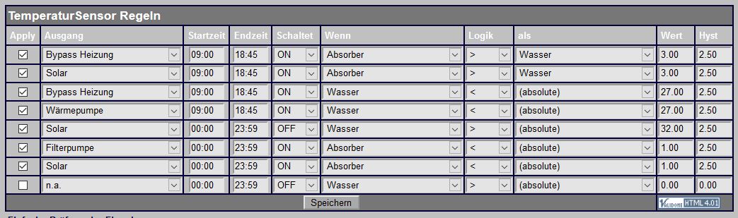

Jetzt bin ich am Erstellen der Regeln.
Ich möchte,
dass bei einer Temperaturdifferenz "Absorber" zu "Wasser" von 3° der 3-Wegehahn "Solar" "ON" geht,
dass unter 27° "Wasser" die Wärmepumpe "ON" geht,
dass über 32° "Wasser" "Solar" "OFF" geht,
dass wegen Frostgefahr bei unter 1° "Wasser" die Filterpumpe und Solar "ON" geht.
Sind diese Regeln so okay?
Und dann bräuchte ich noch eine Regel, die den Bypass "Heizung" "OFF" schaltet, wenn Wärmepumpe und Solar "OFF" sind. Wahrscheinlich eine Analogregel, kann mir jemand helfen?
Danke vorab und bleibt gesund!!!
Beiträge: 10185
Jo sollte soweit passen. Die Uhrzeiten kannst auch von 00:00 bis 00:00 eingeben für die Regeln die immer gelten sollen.
Den "Bypass Heizung" würde ich aber wohl mit zwei Analogregeln ansteuern
...also die eine
BYPASS HEIZUNG ON abhängig von SOLAR ON
und die andere
BYPASS HEIZUNG ON abhängig von WÄRMEPUMPE ON
Temperaturregel 1 und 3 brauchst dann nicht... und der Bypass ist automatisch zu, wenn beide gerade sowieso AUS sind.
einsiedlerxx
Beiträge: 304
Beitrag von einsiedlerxx »

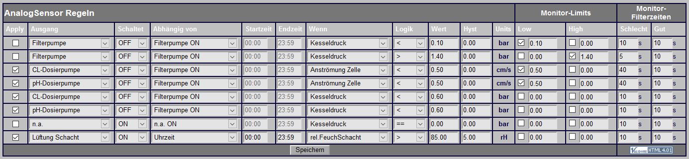

Kann ich bei meinen Analogregeln noch was optimieren? Hab ja nur noch eine frei. :shock:
Beiträge: 10185
Ja. Regel 1. und 2. kannst Du schonmal zu einer zusammenfassen. Du kannst die "Monitor Limits" 0,10 Bar und 1,40 Bar beide in der ersten Regel angeben.

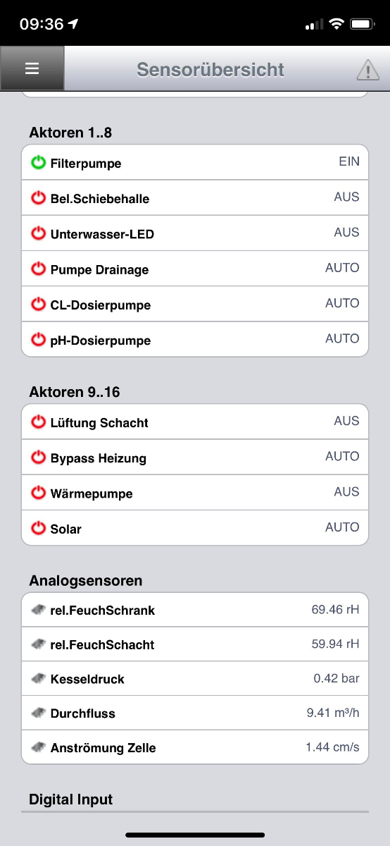

Regel 5 und 6 könnte man u.U. auch weglassen... Misst Du beim Rückspülen eine Anströmung an den Elektroden? ... also fliesst da Wasser durch die Zelle?
einsiedlerxx
Beiträge: 304

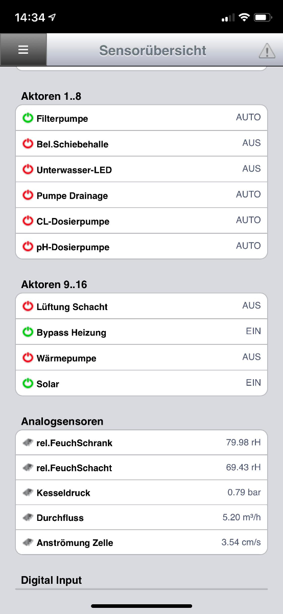

Jo, beim Rückspülen 1,45cm/s.

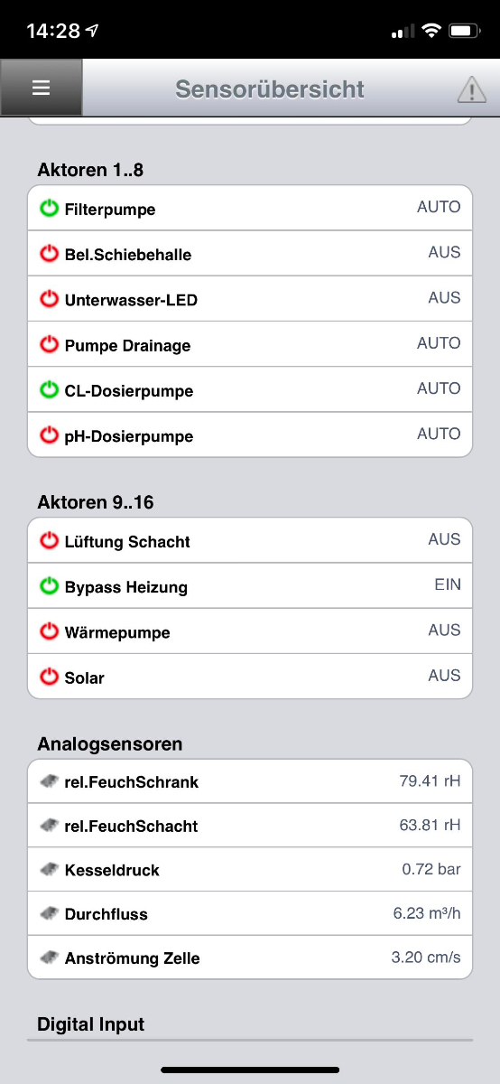

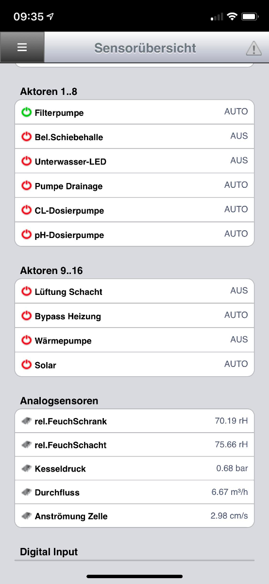

Mit der neuen Verrohrung sehen die Durchflusswerte, Drücke und Werte für die Anströmung Zelle jetzt so aus:
Fiterbetrieb:
Bypass Heizung ohne Solar (also z.B. nur Wärmepumpe):
Heizung ohne Solar.jpg (214.33 KiB) 79 mal betrachtet
Solar:
Rückspülen:
Beiträge: 10185
Also Du bist im "normalbetrieb (egal ob mit Heizung/Solar) immer über 2cm/sec wenn ich das richtig sehe. Und beim Rückspülen um 1.4cm/sec... dann kannst die Analogregeln 3 und 4 auf z.B. "2cm/sec" stellen... dann wäre Analogregel 5 und 6 nicht mehr notwendig um die Dosierung auch noch zu sperren (beim Rückspülen) ...die zwei Regeln wären dann auch noch frei.

Alex, kannst bitte trotzdem noch einmal über die Regeln schauen, ob es jetzt so passt?
Tempregeln neu.JPG (86.12 KiB) 77 mal betrachtet
Analogregeln neu.JPG (123.96 KiB) 77 mal betrachtet
Beiträge: 10185
Für die beiden Regeln hier
musst Du sowas einstellen wie
... WENN ... CPU Temp > 1° (nicht KESSELDRUCK == 0)
"CPU>1°" ist quasi immer erfüllt und entsprechend wird "Bypass Heizung" dann auch immer mit geschaltet wenn SOLAR oder HEIZUNG ON.
Die restlichen Regeln sollten alle passen.
