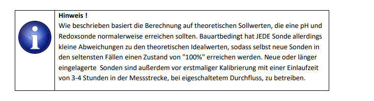

>>- in der Software 21° und pH 7.02 einstellen
Die Lösung bleibt doch nicht bei 21° sondern kühlt auf die Umgebungstemperatur ab... und das relativ schnell. Wenn Du also Ergebnisse in Labor-Präzision haben möchtest (was nicht unbedingt notwendig ist), dann müsstest Du auch mit der Genauigkeit eines Labors arbeiten und wirklich exakte(!) Werte verwenden (is aber wie gesagt - nicht wirklich notwendig).
Ansonsten steht zum Thema der "Zustandsberechnung" ja auch extra ein Hinweis in der Anleitung:

Danke für den Hinweis. Ich hatte zwar kurz vor dem Einsetzen der Elektrode in die Flüssigkeit deren Temperatur gemessen, aber mag sein, dass das die Abweichung erklärt. Ich werde die Tage die Kalibrierung der pH-Elektrode erneut vornehmen und dabei gezielt auf die Temperatur achten.
Den Hinweis in der Anleitung habe ich selbstverständlich gelesen, allerdings ging ich bei "kleinen Abweichungen" nicht direkt von einem Normal-Zustand von 85% aus.
