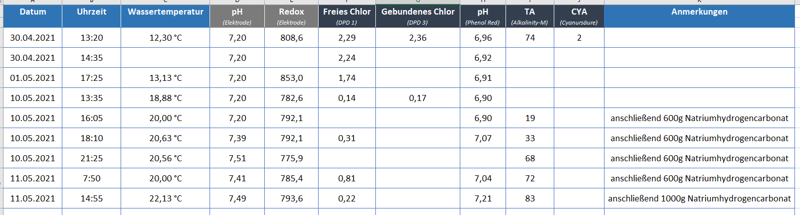

Hier mal die letzten Messungen via Poollab:
30.04.2021 - 13:20 Uhr
Wassertemperatur: 12,3° C
Freies Chlor: 2,29
Geb. Chlor: 2,36
pH: 6,96
TA: 74
CYA: 2
lt. Elektrode pH: 7,20
lt. Elektrode Redox: 808,6 mV
01.05.2021 - 17:25 Uhr
Wassertemperatur: 13,13° C
Freies Chlor: 1,74
Geb. Chlor: nicht gemessen
pH: 6,91
TA: nicht gemessen
CYA: nicht gemessen
lt. Elektrode Redox: 853 mV

10.05.2021 - 13:35 Uhr
Wassertemperatur: 18,88° C
Freies Chlor: 0,14
Geb. Chlor: 0,17
pH: 6,90
TA: nicht gemessen
CYA: nicht gemessen
lt. Elektrode Redox: 782,6 mV
Ich verstehe nicht, was ich jetzt damit anfangen bzw. wie ich damit umgehen soll. Chlor ist doch viel zu niedrig und der pH-Wert ist selbst nach erneuter Kalibrierung immer noch 0,30 auseinander.

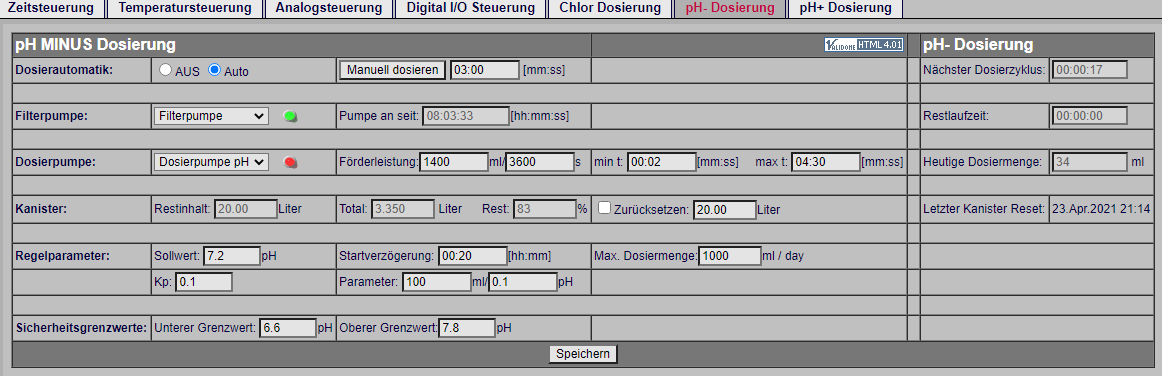

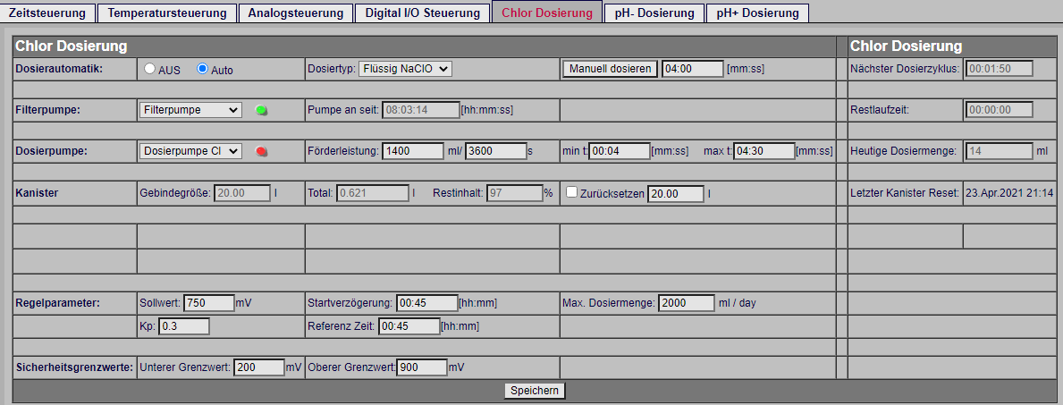

Hier die Einstellungen aus dem Poolcontroller (falls interessant/benötigt):

Stell mal den Redox-Sollwert auf 780.. und miss in 1..2 Tagen nochmal den Chlorgehalt ob sich das dann in einer Richtung 0,3-0,8 bewegt -> dann wäre das erstmal ok als Sollwert.
Die Startverzögerung bei der Chlor Dosierung kannst auch evtl. bisschen kürzer machen (auch 20 min, wie bei pH).

Stell den pH Sollwert mal Richtung 7.4 ein... das geht genauso und reduziert die TA (durch weniger Säure-Dosierung) nicht so.
Ihr habt ja eh relativ weiches Füllwasser, das selbst nicht viel Carbonathärte mitbringt

pH-Sollwert im Poolcontroller ist auf 7.4 gestellt.

TA-Wert ist nach 1,8 kg Natriumhydrogencarbonat auf 72 hochgegangen. Habe eben dann noch einmal 600g hinzugefügt.
Trotz höherem TA-Wert nun inzwischen eine noch größere Differenz zwischen Elektroden- und PoolLab-Messung.
Das mit dem Chlor- bzw. Redoxwert verstehe ich auch noch nicht so recht.

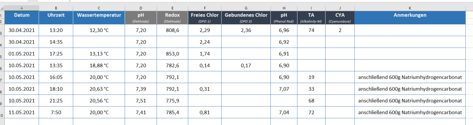

Wie ist das mit dem Chlorwert zu beurteilen?
Gestern lag der Wert vom freien Chlor bei 0,31 (bei pH 7.39 und TA 33 - Redox: 792.1).
Heute liegt der Wert vom freien Chlor bei 0,81 (bei pH 7.41 und TA 72 - Redox 785.4).
Liegt das nun am erhöhten TA-Wert? Sollte ich dann den Redox-Sollwert wieder auf 750 mV setzen?

Unten nun eine weitere Messung:
Es wurde heute den gesamten Tag noch kein Chlor nachdosiert, der Redoxwert lag konstant über dem Sollwert von 780 mV. Dennoch solch ein Unterschied in den Messungen.
Es ist kein Badebetrieb und heute auch nur norddeutsches, bedecktes Regenwetter.
Redox 793,6 sind nun auf einmal 0,21 freies Chlor.
TA-Wert ist nun endlich über 80. Der pH-Wert steigt natürlich mit jeder Anhebung und wird langsam (max_t: 00:05) wieder in die richtige Richtung korrigiert.
Dennoch passen die pH-Werte von Elektrode (7,49) und PoolLab (7,21) einfach nicht zusammen.

120... aha. Dann kippst jede Woche 'n Kilo Hyrogencarbonat rein und dosierst 'nen Kanister pH Senker hinterher... Das ist auf Dauer wenig zielführend (zumindest für die meisten Becken).
Hast Du Phenol Red aus unterschiedlichen Chargen zu Hause? Dann probier' mal Tabletten aus einer anderen Charge (wobei ich noch nicht so recht glaube das was anderes raus kommt).
Hast das mal mit Leitungswasser probiert? viewtopic.php?f=17&t=1115&start=220#p24226
Oder auch einfach mal nur das Leitungswasser mit dem Poollab gemessen und mit dem verglichen Was der Wasserversorger angibt?

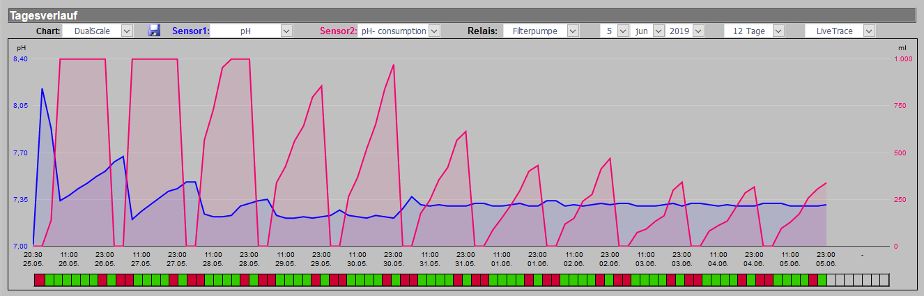

Die max. Tagesdosiermenge war halt für den Anfang zu gering eingestellt. Sobald die Dosierung stoppte (weil Limit erreicht) driftet der ph wieder nach oben... das hätte kein Schwingen ergeben, wenn die Tagesmenge entsprechend erhöht worden wäre.DPerak hat geschrieben:Ich hatte z.B. im vergangenen Jahr am Anfang auch schlimme Schwinger, bis die pH Werte eingeschwungen waren. Da hat die Säure mit der Härte gekäpft würde ich vermuten...
Renderender
- Beiträge: 128
Das mit den TA-Wert um die 100 liest man oft, ich habs aberbauch nie verstanden, welchen Vorteil ich vom gepuffertem PH haben soll? Welchen TA strebst Du an, Alex?
