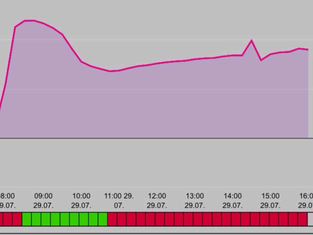

- Beiträge: 271
Re: Redox mal wieder
Zumindest bei einem kurzen Baden vorhin ist der Redox vorübergehend schneller angestiegen kleine Zacke in der Kurve), dann aber wieder auf die alte allmähliche Kurvensteigung zurück gefallen.
- image.jpg (33 KiB) 36 mal betrachtet

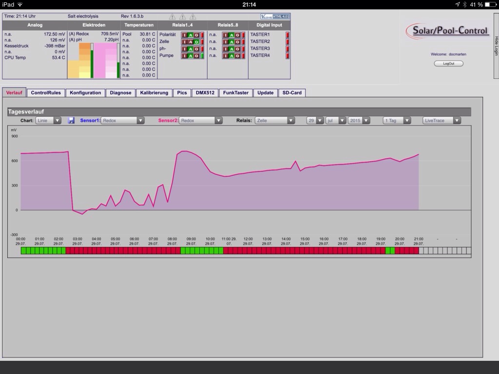

- Beiträge: 271
So, wir haben vorhin ausgiebig das Wasser durchwirbelt, allerdings ohne erkennbare Auswirkung. Was jedoch sofortige Wirkung in Form des Redox-Abfalls zeigte war, die Zelle bei ca. 630 mV mit Zielvorgabe 650mV mal kurz einzuschalten, s. Kurve.
Ich bin mir daher nicht sicher, ob es nicht doch etwas mit dem Chlorgehalt zu tun hat. Welche Reaktion findet in der Zelle statt, wenn sie mit "überchlortem" Wasser elektrolysieren soll?
Jedenfalls sind wir jetzt wieder bei 720 mV, ohne Mithilfe der Zelle.
- image.jpg (113.24 KiB) 33 mal betrachtet
