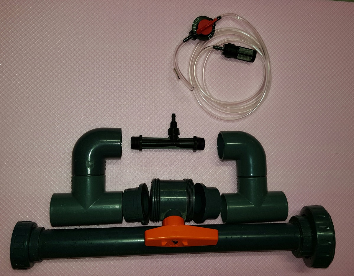

Hab mir mal sowas besorgt um diese Saison was auszubrobieren.
Die Venturidüse hat aber nur 3/4" AG und wird in einen Bypass in´s Rohr zu den ELD´s eingesetzt.
Alex bei dem von dir verlinkten war mir die Lieferzeit zu lang. :mrgreen:
Der Hauptstrom muss dann mit dem KH etwas gedrosselt werden damit genug durch die Venturi durch geht.
Mal sehen obs den Redoxwert ähnlich gut auf die Sprünge hilft wie letzte Saison die GSA.

Sieht gleich aus wie das aus China. Wo hast das jetzt bestellt?
Denke so als "Endlösung" könnte man evtl zwei oder drei davon parallel einsetzen?
Nachdem die ja eben nur 3/4 Zoll Anschlüsse haben und sich die Düse konstruktionsbedingt ja auch noch verjüngt. Oder man findet eben eine größere mit 1,5"

Ist bestimmt das gleiche Chinateil.
Die gibts ja in verschieden Größen, 1/2", 3/4", 1" und 1,5" hab ich gefunden.
Größer als 3/4" hab ich aber nur in China gefunden.
Hier war mir aber die Lieferzeit mit 39 - 60 Tagen zulang oder die 5 - 7 Tage mit DHL express zu teuer 300,-$. :o
Ich hab hier gekauft,
http://www.amazon.de/gp/product/B015PN4 ... ge_o01_s00
naja der Preis, aber was solls.
Als Endlösung hatte ich an sowas gedacht (4-Fach),
https://www.pvc-welt.de/PVC-U-Astore-Verteilersystem
dann noch die 1,5" Chinateile dran und man hat einen schönen Whirli. :lol:
