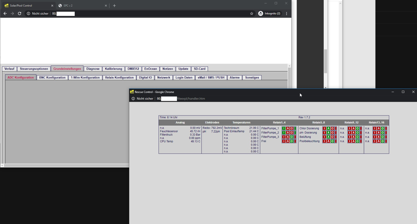

Ich habe gerade zum ersten Mal folgendes Problem:
Ich wollte gerade von extern auf die Procon Zugreifen, jetzt sind die Menüs aber total "verhagelt".
Die Phase2 ist komplett leer und bei der normalen Ansicht fehlen fast alle Untermenüs. Wenn man auf die SD Karte klickt bekommt man die Ansicht der Werte+Relais :roll:
Siehe Bild. Wahrscheinlich funktioniert das nach einem Neustart wieder, aber was könnte der Grund sein?
Da ich gerade nicht daheim bin kann ich keinen Neustart durchführen... oder gibt es einen Befehl, den man per http schicken kann, um die Procon zum Neustart zu zwingen?
Beiträge: 10333
Re: Meine Einkaufliste zur ProCon, bitte um Hilfe
siehe hier: viewtopic.php?f=34&t=1240&p=20839#p20838
Kannst in der Statistik (verlauf) mal nachkucken um wieviel Uhr (gestern oder heute) der letzte Datenpunkt geschrieben wurde

Versnubbert habe ich eigentlich alles wie vorgeschrieben, ist auch seit Samstag noch nie passiert.
Auf "/finit.htm" reagiert die Procon leider nicht. Ich starte Sie neu wenn ich später heim fahre, dann kann ich auch im Verlauf nachschauen.
Beiträge: 10333
Kannst Du mir die Adresse zur Steuerung bitte mal per Mail schicken?
Wieviel Entstörglieder sind denn verbaut?
