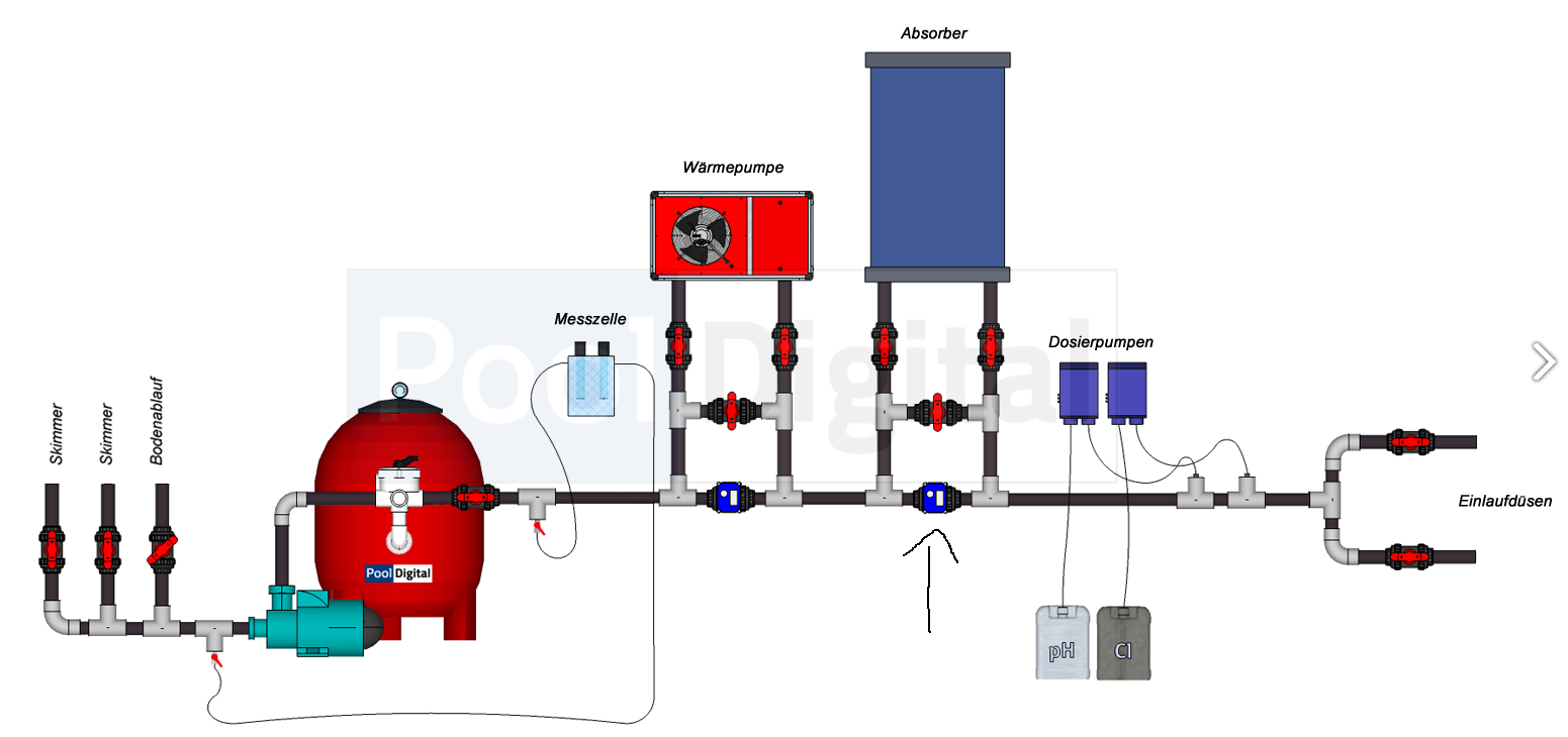

Würde die Verrohrung so aufbauen wie in diesem Beitrag viewtopic.php?f=48&t=526 nur ohne die Wärmepumpe.
Würde das so passen mit der Absorbersteuerung dann?
André

Für eine ungeregelte Pumpe brauchst halt irgendein Lastrelais um die zu schalten. Die Leistung einer Filterpumpe können die Platinenrelais der ProCon nicht direkt schalten.
https://www.poolsteuerung.de/viewtopic.php?f=50&t=17
Für den Absorber brauchst Du ncihts weiter von uns außer eben einen Temperatursensor für den Absorber und die Wassertemperatur.
Irgendeinen Stellmotor halt noch um den Absorber in den Wasserkreislauf zu und weg zu schalten.
Außentemperatur messen viele dann noch mit... manche auch spaßeshalber die Absorber-Rücklauftemperatur -> aber wie gesagt, das ist alles "Deine Entscheidung" was und wieviel Du messen möchtest.

ist das hier so ein Stellmotor in Deiner Zeichnung( siehe Pfeil)? Warum ist zwischen Vor und Rücklauf beim Absorber noch ein Kugelhahn montiert?
André
Re: Meine Einkaufliste zur ProCon, bitte um Hilfe
ja, das ist der Motor.
Rest ist im Text des Threads, der das Verrohrungsschema beinhaltet, beantwortet.

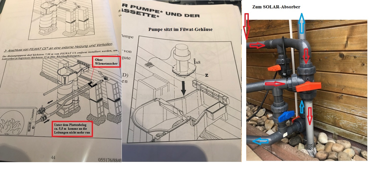

Habe aber noch eine Frage zur Platzierung der Messzelle mit Durchflussmenge, da ich keinen Sandfilter mit vorgeschalteter Pumpe habe, weil hier der Skimmer und Pumpe und Filterkartusche
eine Einheit bildet. Danach fahr ich ca. 5m bis zum Gartenhaus wo ich dann diese Abnahmestelle installieren könnte vor den 3-Wege Ventile für Wärmepumpe und Solarabsorber. In eurer Zeichnung ist die Messzelle ja im Vorlauf zwischen Sandfilter und vor der Pumpe. Müsste ich diese dann in den Vorlauf und Rücklauf montieren, oder ? damit ich einen Druckunterschied bekomme ( auch hier erst könnte ich die Temperaturfühler für Vorlauf, WP und Solarab. anbringen.)

Hallo, vielen Dank für die Rückmeldung.
Mein (Waterair.fr) Schwimmbecken hat ein Filwart-System wie im Anhang gezeigt, ist jetzt 16 Jahre alt und hat immer gut funktioniert und wurde zusätzlich mit einer Solaranlage mit 3-Wege Ventil per Hand umgestellt. Letztes Jahr kam ein Wärmetauscher dazu und eine Schwimmhalle dazu. Jetzt kam die Überlegung eine Vollautomatische Steuerung die das ganze zu komplettieren, aber wie ohne wieder alles aufzumachen. Dar wir jetzt auch elektr. Stellmotoren brauchen, könnte ich mir vorstellen, das die Hand 3-Wege-Ventile wahrscheinlich nicht nachrüstbar sind, muß ich die Verrohrung erneuern aber wie, so das alle Komponente berücksichtigt wird.
für einen Vorschlag bin ich dankbar.
Viele Grüße aus der Pfalz und bleiben sie alle gesund.
Waterair und Leitungen DN50.jpg (323.48 KiB) 473 mal betrachtet
