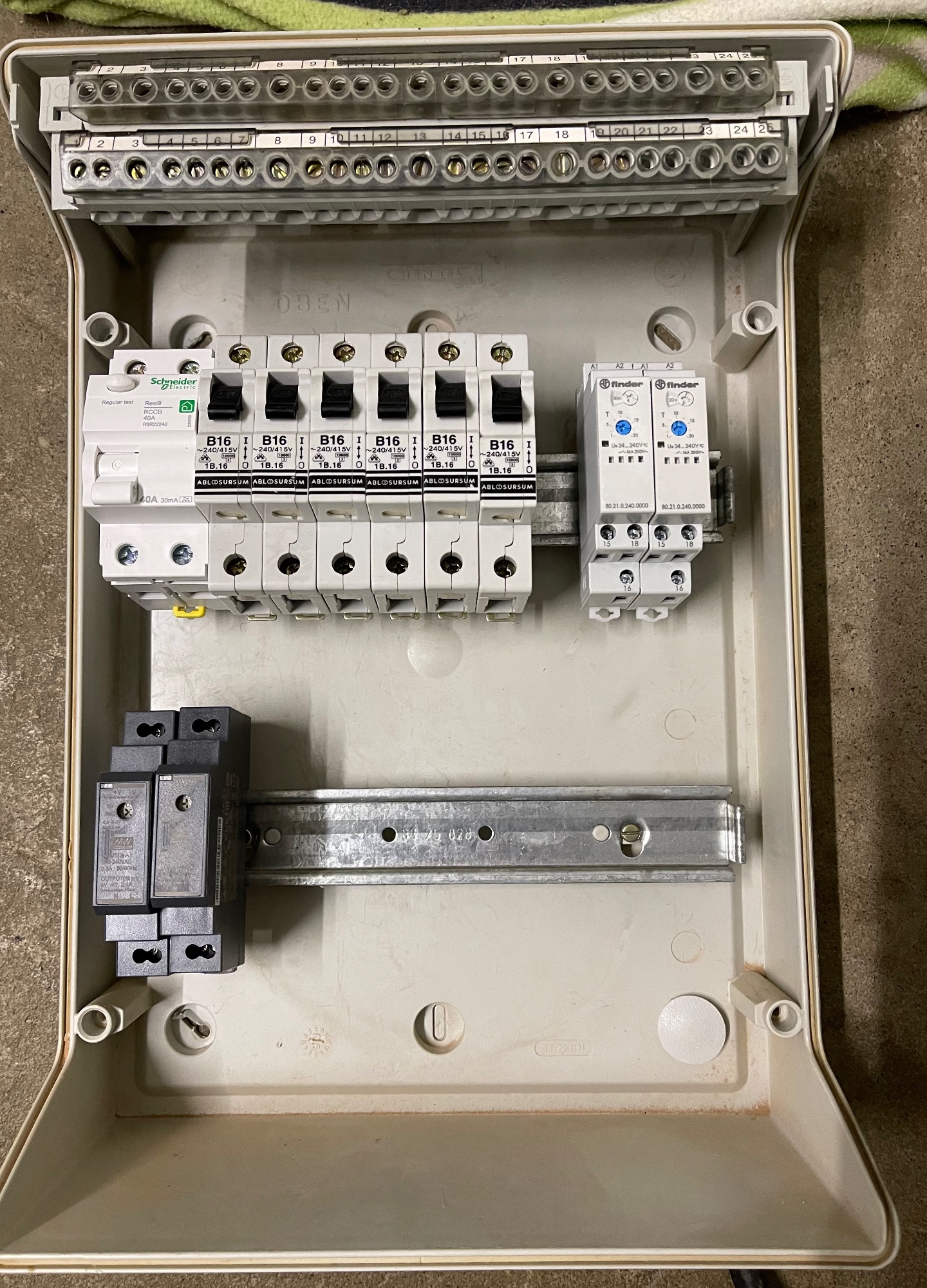

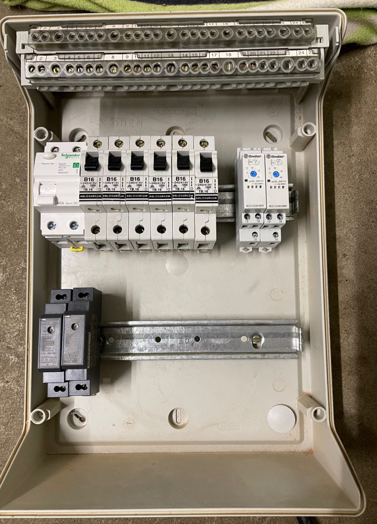

Es geht los. Für meinen Intex gibt es nur die Grundausstattung.
Ohne Licht oder irgendwelches Wärmegedöns.
Die LSS sind für die Pumpe,BKW,Jeweils ein Netzteil sowie zwei Dosierpumpen. Wenns eng werden sollte kann ich die auch noch zusammenlegen.
Dann 2 Finder,Nen FI und die Netzteile (5v und 24v)
Sollte reichen.
Klar ist dass das wichtigste noch fehlt
Sollte reichen.

Moin @Kuenni82
hmm,, ich vermisse den Schütz für die Pumpe, oder nimmst Du eine Regelbare Pumpe?
Gruß AlPi
Gruß AlPi

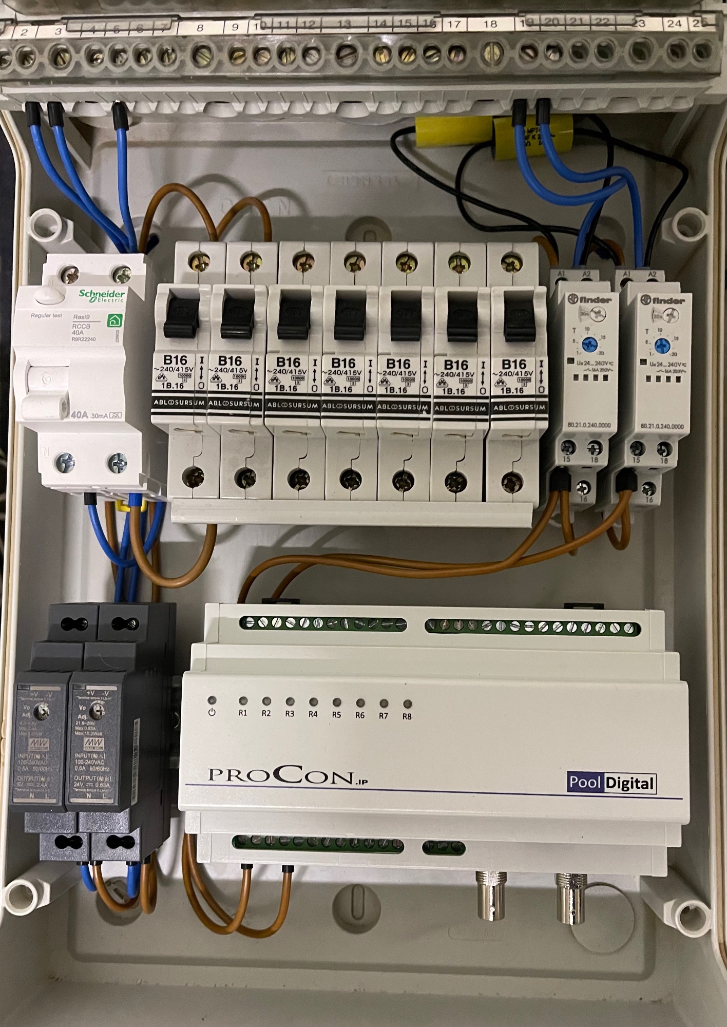

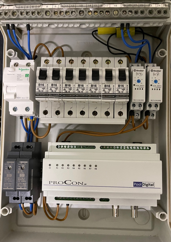

Endlich alles an seiner Stelle. Mühsam ernährt sich das Kabelhörnchen

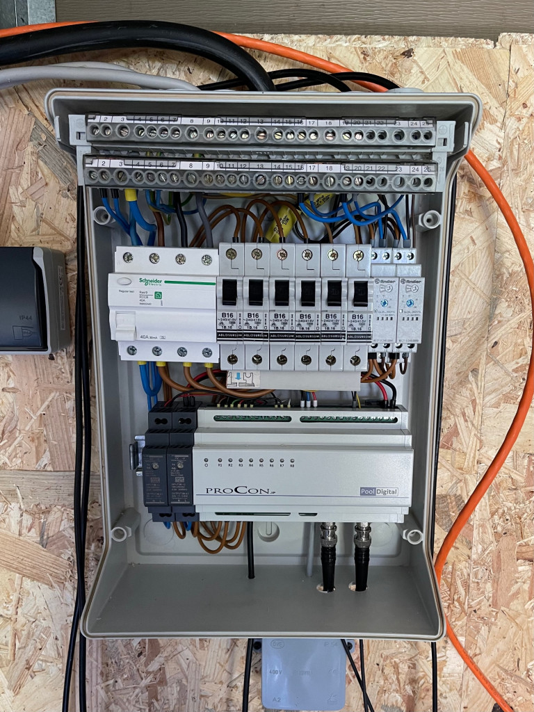

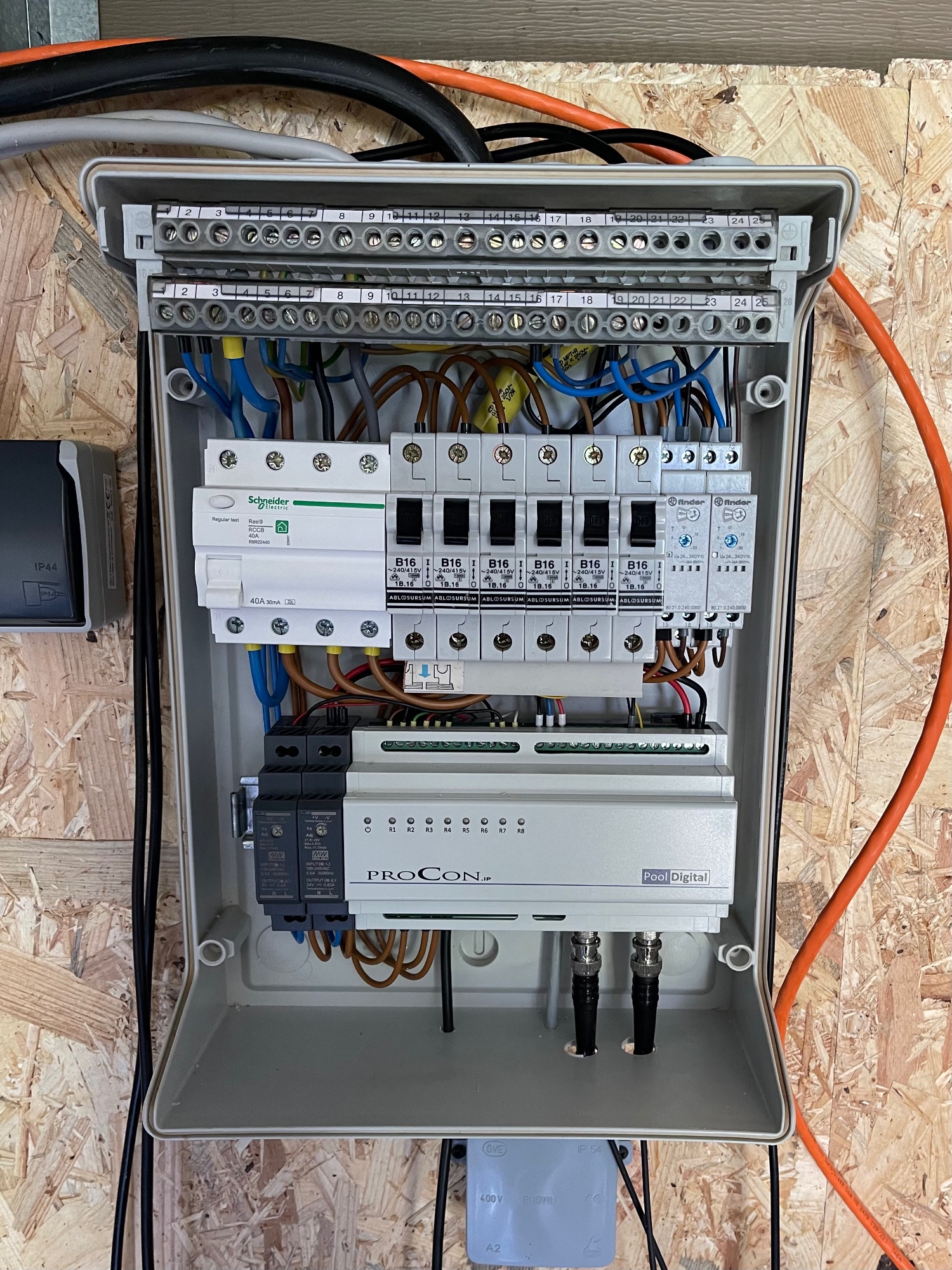

Soooo. Noch mal etwas umgeplant.
Nach langem hin und her habe ich mich doch für 3-Phasig entschieden und ein 5x6mm2 angeschlossen. Soweit müsste jetzt alles verkabelt sein.
