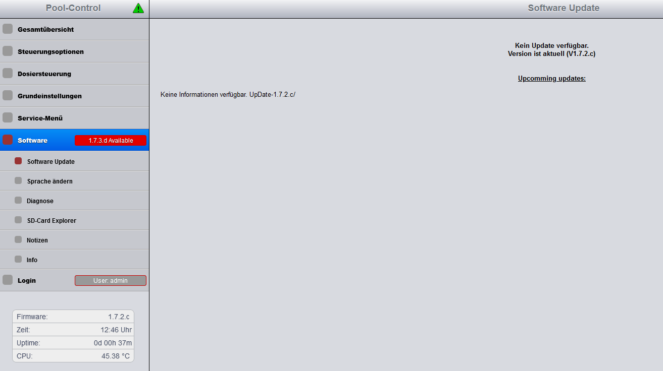

ich wollte heute mal das online Update durchführen da ich noch auf Version 1.7.2.c bin. Jetzt sagt er mir die Version sei aktuell. Cache wurde geleert und ich bin auch mit der externen URL verbunden. Ich habe noch den alten Controler in Benutzung.

Beiträge: 10400
Re: UPDATE AUF VERSION 1.7.3.d (DOWNLOAD - AKTUELLE VERSION)
1.7.2.c gibt es auch eigentlich nicht als Version.
Hast eines der letzten Updates "manuell" gemacht? ...dann wurde vergessen einige der Dateien zu kopieren.
Lad Dir nochmal alle Updates ab 1.7.2.a runter (1.7.2.a, 1.7.3.b, 1.7.3.c, 1.7.3.d) und kopiere sie am PC in dieser Reihenfolge auf die Card.
Danach Card wieder in die Steuerung und die Firmware flashen (/newapp.htm aufrufen)
Rene'

Danke für die Rückmeldung Alex. Ich werde es heute Abend testen. Manuel habe bisher noch kein Update durchgeführt. Keine Ahnung wie die Version zu Stande kommt.

ok das hat geklappt :D .Danke für die Hilfe Alex :HUG:
Einzig zu erwähnen wäre vielleicht noch das sich bei dem manuellen Update der Port auf Standard (80) zurück setzt.
