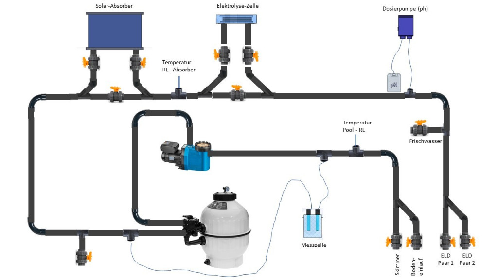

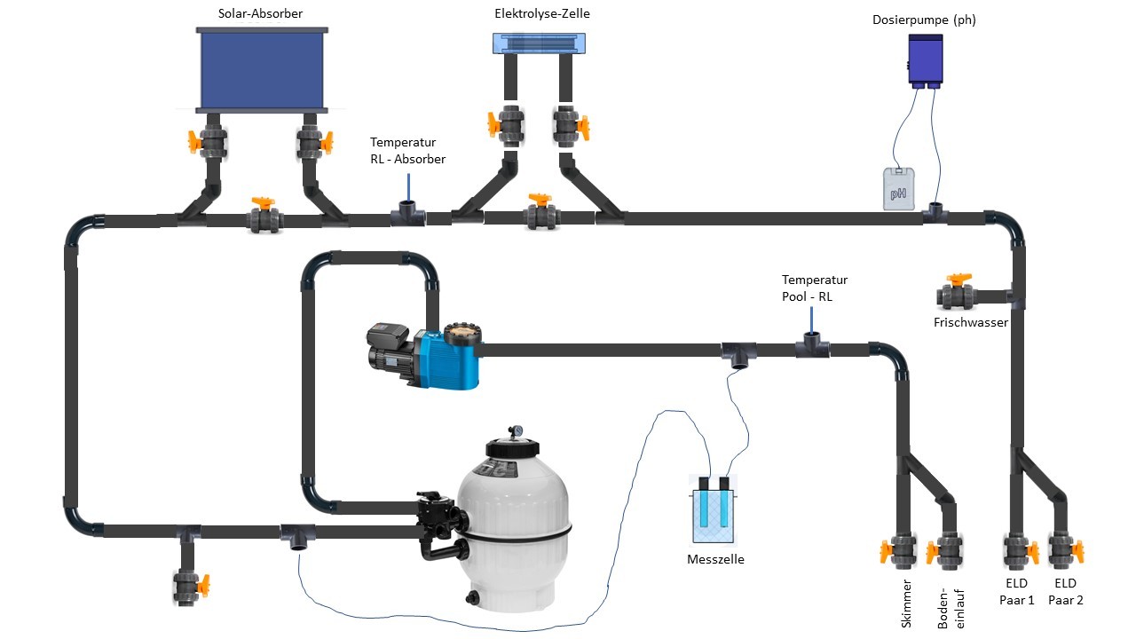

Ich habe die Skizze jetzt noch um die Temperatursensoren ergänzt:
Ich gehe davon aus, dass das so passt, oder?
Eine weitere Frage wäre noch der Frischwasseranschluß - gibt es da Probleme so dicht hinter der Dosierpumpe? Werde natürlich einen Systemtrenner einbauen - aber weiß nicht wie gut der das verträgt . Hab natürlich keine Lust das was im Trinkwasser landet....
Die Stelle bietet sich an, da ich da direkt einen Wasserhahn habe. Bevor da aber was schief geht, würde ich den Anschluss aber auch woanders hin setzen.

Re: Schalsteinpool 8x3,5x1,5 mit SEL
Das eine schliesst das andere doch schon aus - deswegen heisst es ja "Systemtrenner".
Ob der das verträgt oder nicht kann ich Dir nicht beantworten

Beiträge: 417
Beitrag von DPerak »
Moin Christian,
Eine gute Quelle für alle klassischen Installationsthemen ist diese hier http://www.bosy-online.de/Fluessigkeits ... gorien.htm. Ziemlich old-school Website, aber inhaltlich in der Regel korrekt.
Der richtige Systemtrenner für Kat 5 ist demnach der freie Auslauf. Also zB ein separater Behälter mit Schwimmer und nachgeschalteter Pumpe, oder Einspeisung in Schwallbehälter.
Ich bin mir aber ziemlich sicher, dass die allermeisten hier z.B. bei einer Einspeisung hinter Filter, in die ELD höchstens Kat 4 Trenner verwenden.

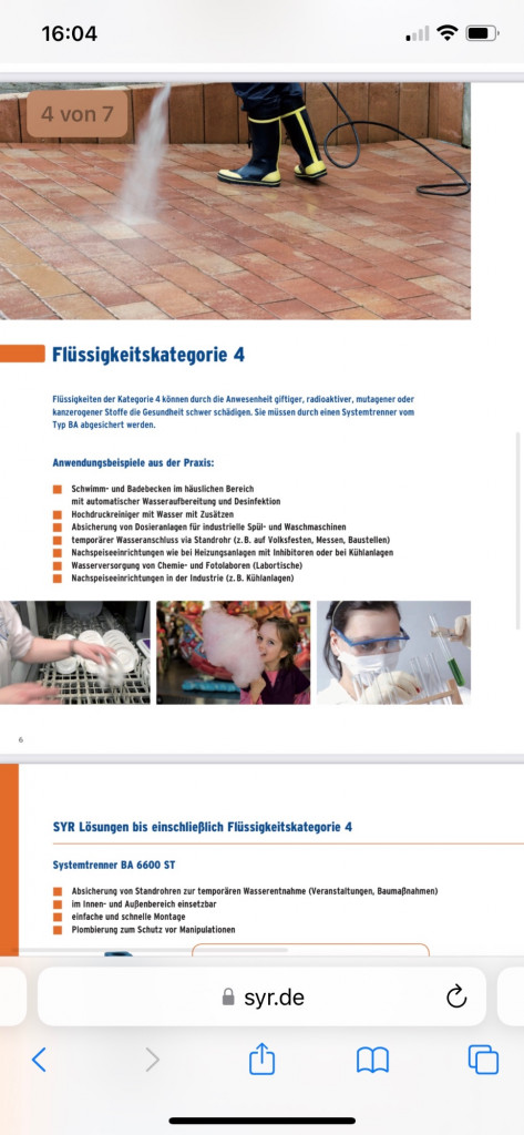

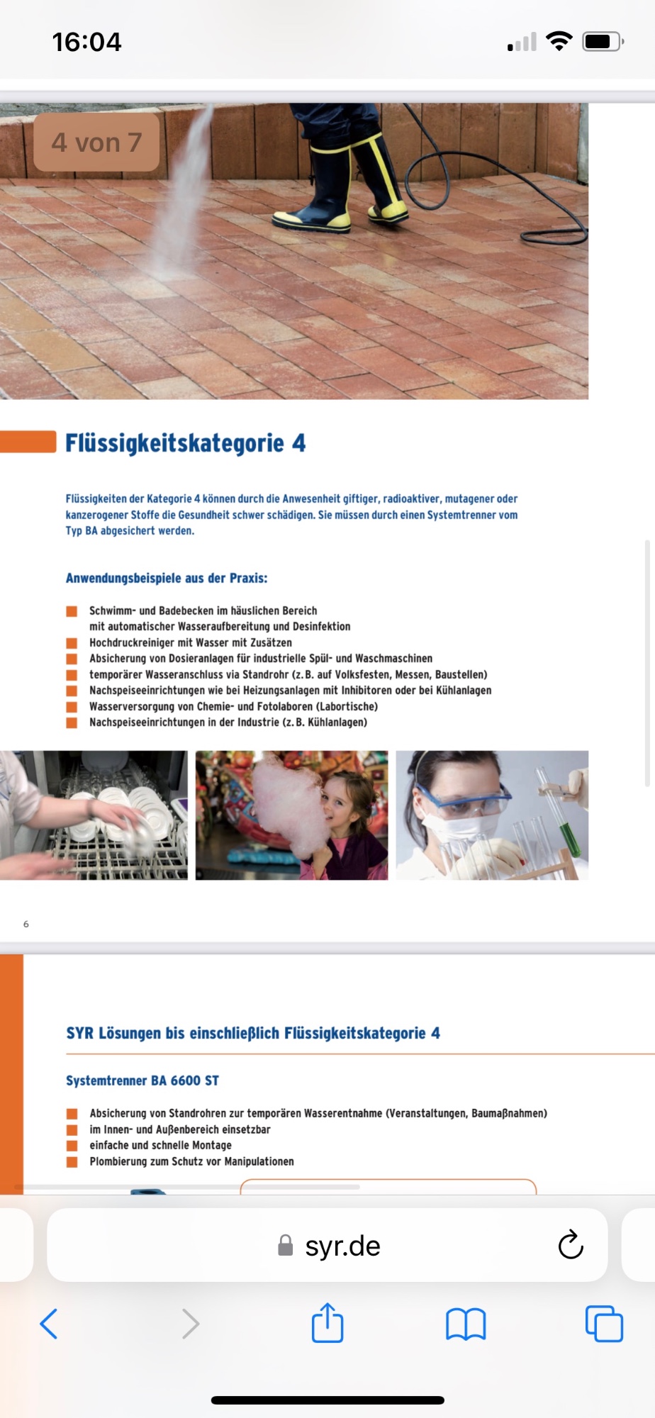

Ich habe einen syr Stba 200 systemtrenner verbaut. Kategorie 4, ist anscheinend laut syr ausreichend für private Schwimmbäder. Habe mich da auf die Profis verlassen.

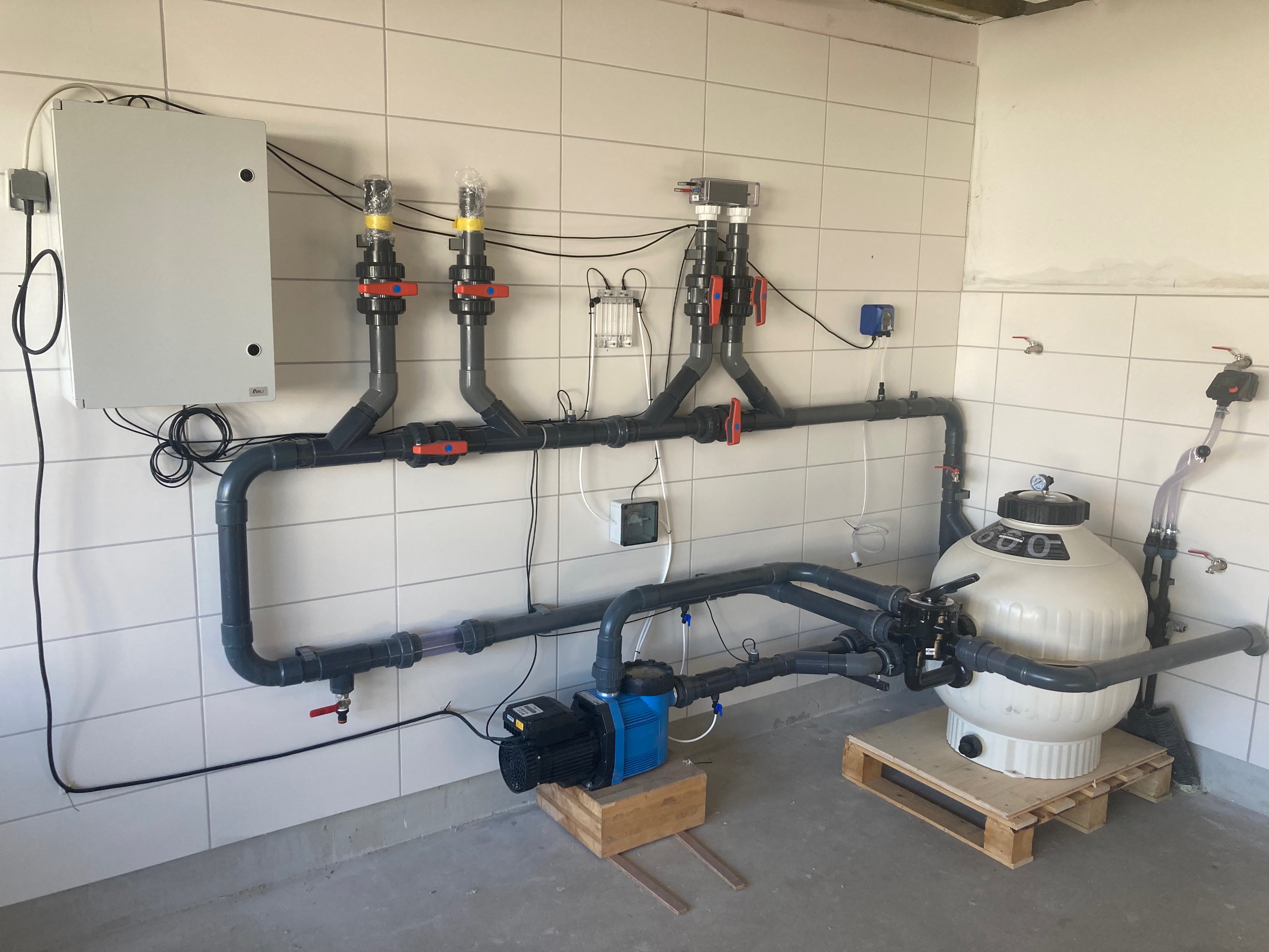

Guten Morgen,

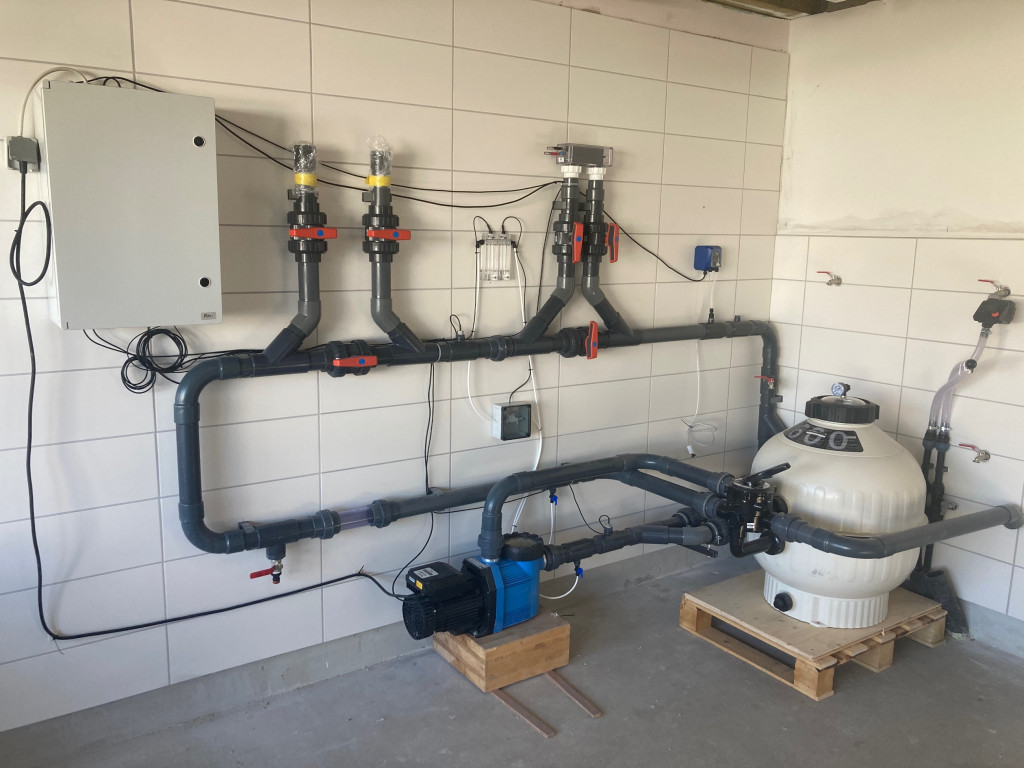

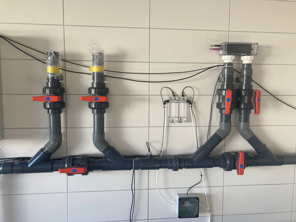

Technikverrohrung ist fertig. Hoffe dass alles so funktioniert.
Für Pumpe und Filter werde ich noch einen Betonsockel gießen. Und für den ganzen Kabelsalat muss ich noch Kabelkanäle kaufen, damit das noch ordentlich wird.
Die Steuerung ist bis auf den Schütz auch fertig verkabelt. Falls jemandem Fehler auffallen bitte melden. 😀
Der Abstand Netzgerät - Zelle beträgt ca. 1,80m, da sollte ich doch mit einem 4mm2 Kabel auskommen, oder?
Gruß Benny
Beiträge: 10333
Jo, würde wohl auch 2,5mm² reichen
Die Klemmen für die 1-Wire Sensoren wären auf der rechten Seite geschickter gewesen, dann hättest die räumliche Trennung fast komplett eingehalten :) ... die liegen halt jetzt da bei den 230V Adern zu den Sicherungen drin - das "kann" (muss nicht) Schwierigkeiten geben. Könntest die drei Adern auch direkt nach unten hinter der ProCon lang ziehen, in den unteren Kanal und dann auf die Abgangsklemmen gehen, dann wären die weg aus dem Kanal und Du musst nix umbauen/verschieben.

hab jetzt versucht so gut wie alles zu trennen und dann diesen Fehler gemacht 🙈
Ich denke ich schiebe die ProCon dann doch nach links und die Klemmen nach rechts. Muss ich dann halt einiges neu verkabeln. Dann sollte die räumliche Trennung im Gesamten aber passen, oder?
