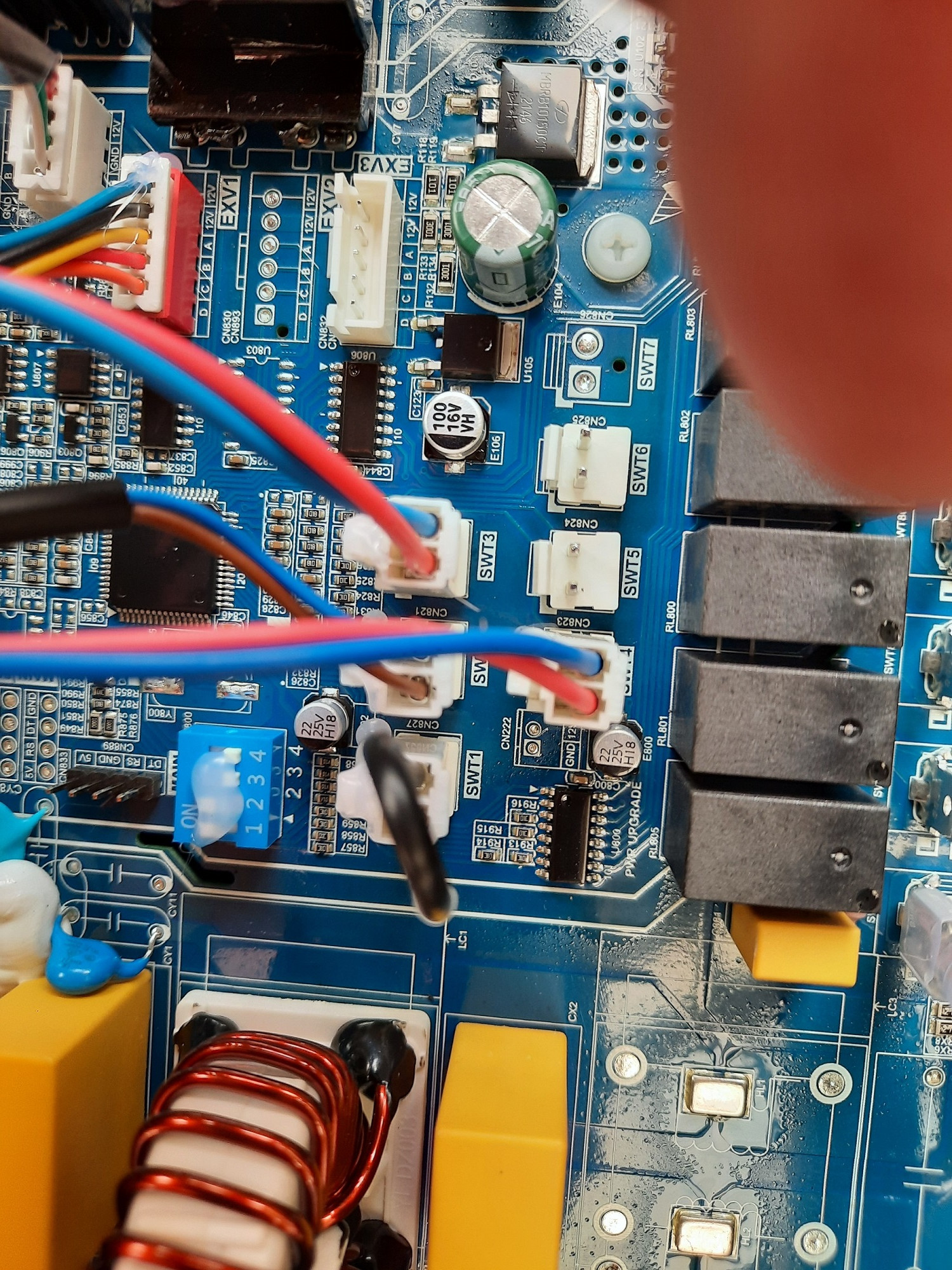

Re: Wärmepumpe nicht steuerbar
Ich würde sagen das weiße Kabel unter dem Water switch. Bezeichnung kann man nicht gut erkennen. Das ist auf dem Stecker gegen com gebrückt.

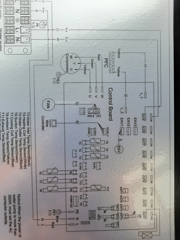

Hallo
Habe jetzt auch eine Evolution Baseline bekommen. Kann man diese auch über Remote steuern? Laut Schaltplan würde ich auf SWT1 tippen. Ist das so richtig?

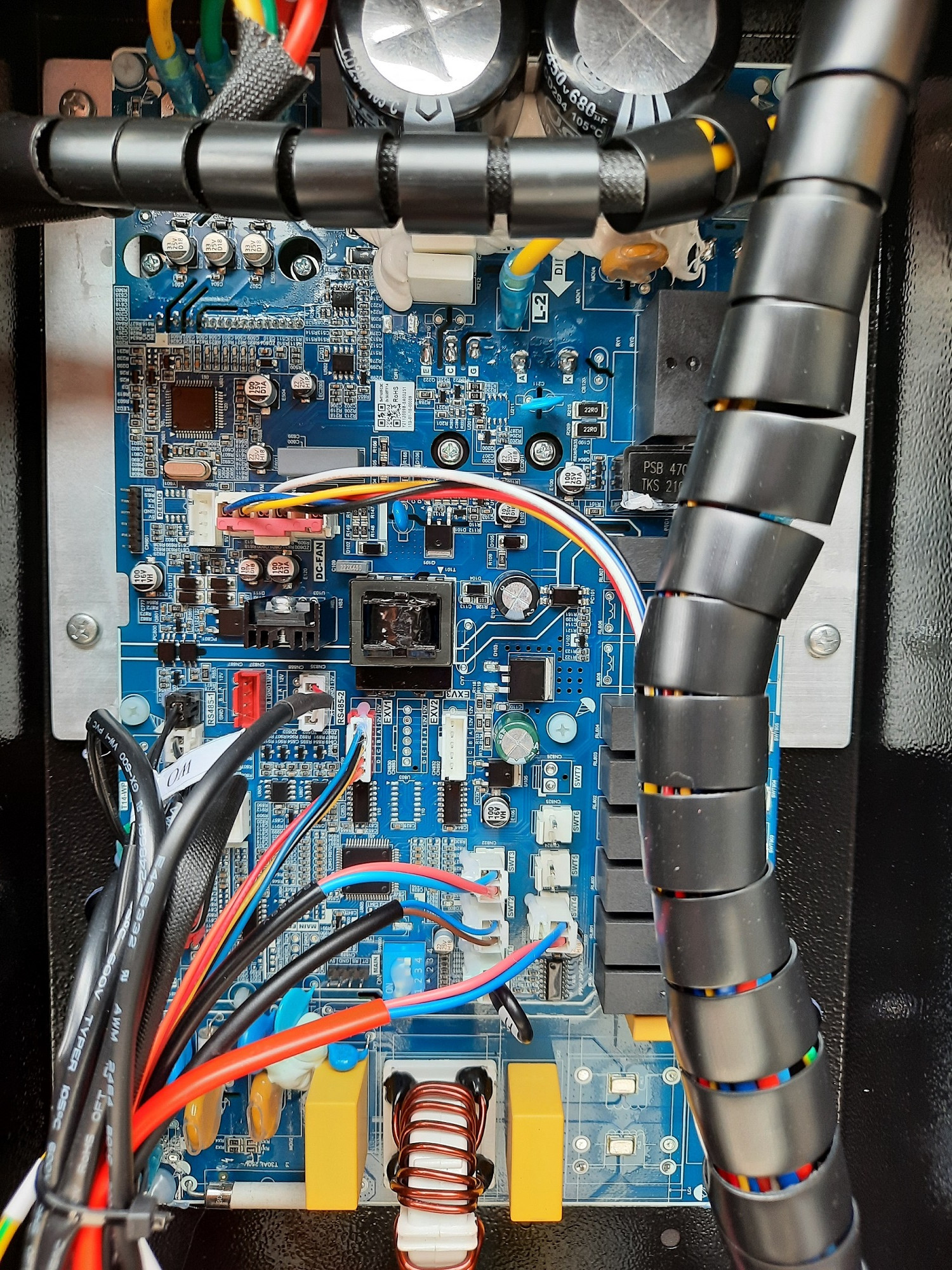

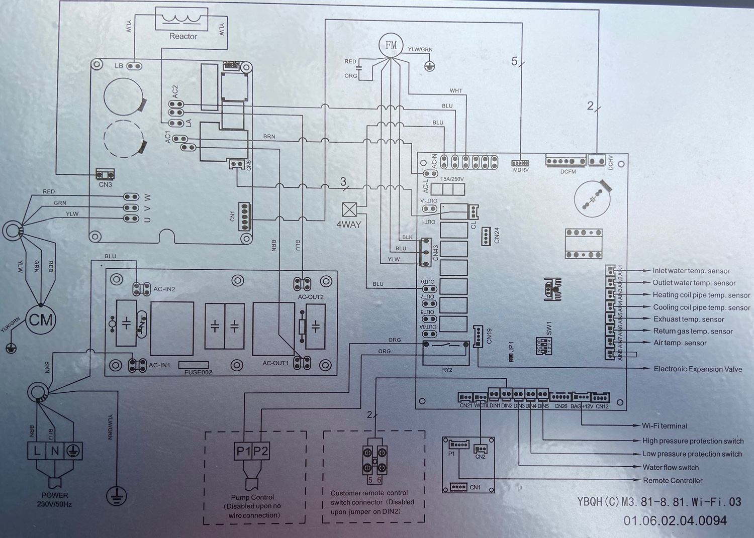

Da ich mit dem Einrichten meiner Procon.IP Steuerung Stück für Stück ganz gut voran komme, habe ich mich heute mal der Wärmepumpe etwas zugewandt.
Beim Hersteller (es handelt sich um eine Poolsana InverPure) konnte ich bisher nichts bezüglich einer externen Steuerung finden. Also die Kiste mal geöffnet und reingeschaut.
Der innen angebrachte Schaltplan macht mir aber dezent Hoffnung. "Costumer remote control switch connector, ..." Allerdings bin ich dann auch schon mit meinem Latein am Ende.
Vielleicht kann ja hier einer von Euch etwas dazu sagen, ob er oder sie eine Möglichkeit sieht die WP über Procon.IP zu steuern.
Zur not muss die Schalter für den Durchfluss dafür herhalten, aber evtl. geht es ja auch eleganter.

- Beiträge: 10442
sind bei der wohl schon runter auf Klemmen geführt - zumindest is es da im Plan so gezeichnet. Sind da Klemmen (5&6) ? ...da wo auch der 230V Anschluss ist.
Jetzt wo Du es schreibst "liest" sich der Plan auch für mich so.
Den Bereich des 230V Anschlusses hatte ich gar nicht geöffnet
Werde da mal Morgen nachschauen, ob sich kort eine entsprechende Klemme befindet. Von der Platine aus konnte ich aber keine Leitung ausmachen, welche vom Stecker DIN2 (welcher momentan gedrückt ist) in Richtung Anschlussbereich der WP geht. Diese könnte man natürlich leicht selber legen.
Verstehe ich das denn richtig, dass vom Stecker DIN2 auf der Platine die Brücke runter muss und (egal ob über den "Umweg" zur Klemme 5 / 6 ) zu einem Relais der Procon.IP CO / NO je eine Leitung müsste?
>>Verstehe ich das denn richtig, dass vom Stecker DIN2 auf der Platine die Brücke runter muss und ...
Ja.
So, alles so wie geschrieben angeschlossen und so lässt sich jetzt auch meine WP über ProCon.IP steuern.

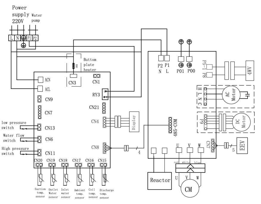

Hello!
Kann mir jemand einen Tipp geben, wo ich meine procon-ip zur Steuerung der Wärmpepumpe anschließen muss? Der Kollege vor mir hat da einen Remote Connector, den seh ich so in meinem Schaltplan nicht.

- Beiträge: 10442
Sieht nicht so aus als ob da einer wäre (außer er ist auf dem Plan einfach nicht eingezeichnet ... ).
Falls man auf der Platine selber auch keinen sieht in dem einfach nur eine Drahtbrücke steckt, kannst den "Water Flow Switch" (CN6) nehmen... und über ein Relais der ProCon unterbrechen. Hat dann den gleichen Effekt.
