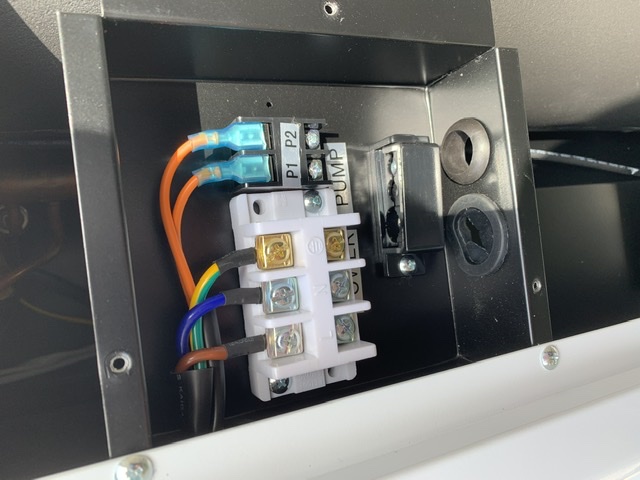

Anschluss Bild im Anhang.

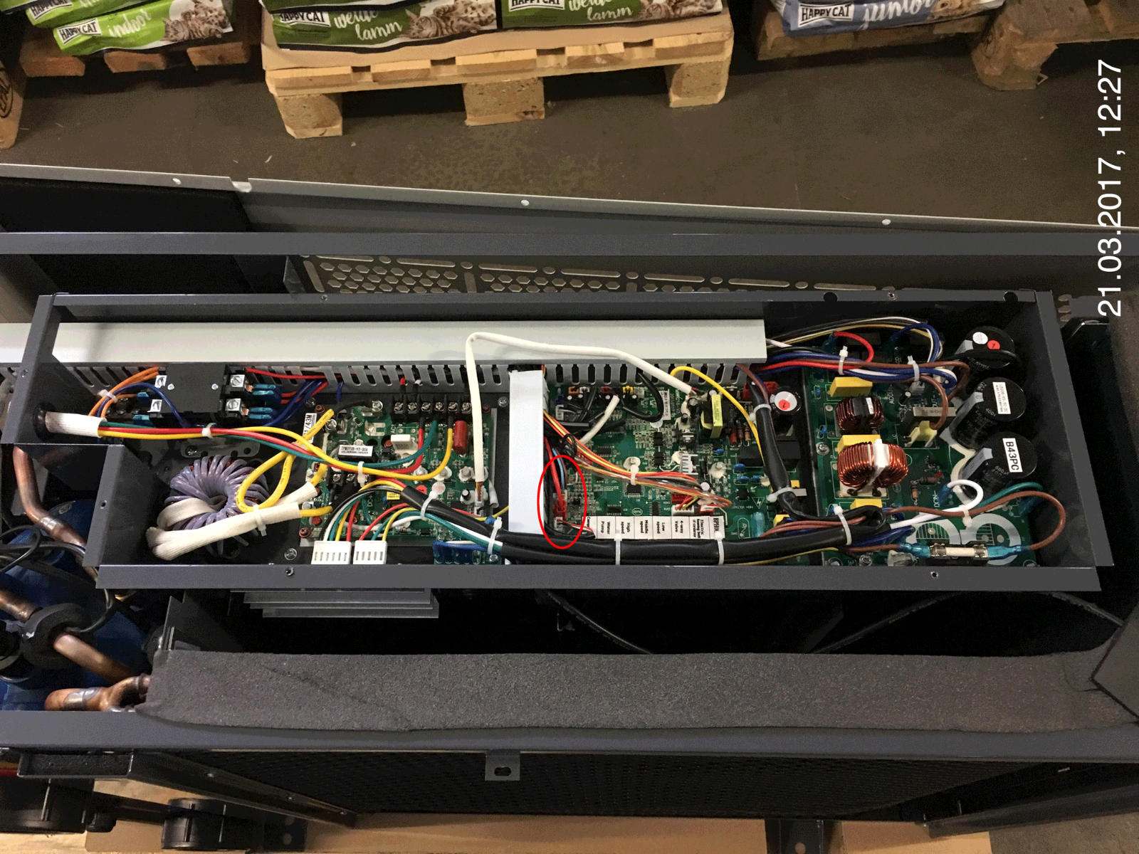

Ne, das ist die falsche "Stelle". Die Platine ist irgendwo oben im Gehäuse
(bisschen älteres Bild einer Fairland Pumpe). Da sind die Anschlüße drin (Roter Kreis).... der Remote Eingang ist normalerweise mit "DIN_2" beschriftet und im Auslieferungszustand ist eine Drahtbrücke drin..... Sieht bei Deiner aber sicher schon etwas anders aus (weil neueres Modell)

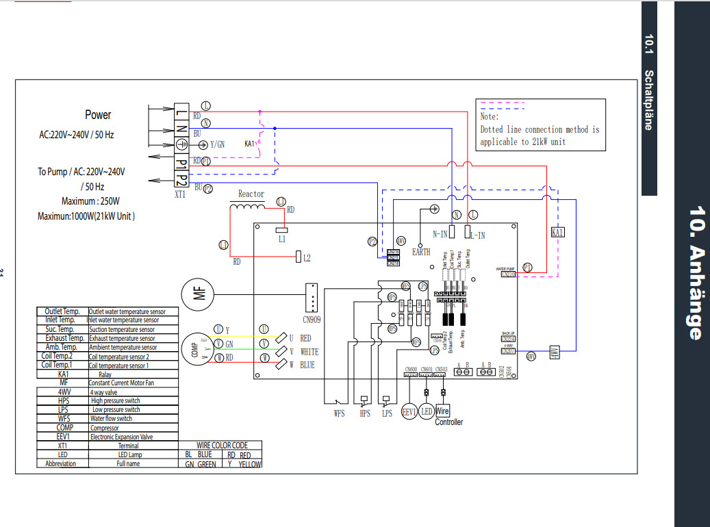

Schaltplan
Schaltplan

Alex1976 hat geschrieben:Anschluss Bild im Anhang.
@Alex76, die Kontakte P1und P2 sind schon die richtigen für die potetialfreie Ansteuerung der WP. Ich habe die bei meiner Fairland auch genommen.

...die Kontakte P1und P2 sind schon die richtigen...
Nein P1/P2 sind nicht die richtigen ... das ist ein (potentialfreier) Schaltkontakt den die Wärmepumpe schliesst um damit z.B. eine Filterpumpe EIN zu schalten.
Also kein Eingang mit dem man die Wärmepumpe einschalten kann.
BildFairland Anleitung
Bei Deiner Wärmepumpe geht es um andere Klemmen (5+6) die von der Patine (DIN_2) runter verlängert sind

:oops: Sorry an alle, Alex hat natürlich recht. Habe mir meinen Schaltplan gerade noch einmal angeschaut. Bei mir sind es tatsächlich die Kontakte 5 + 6, die zur Anschlussbox verlängert wurden und nicht P1 und P2. Wollte keine Verwirrung stiften.

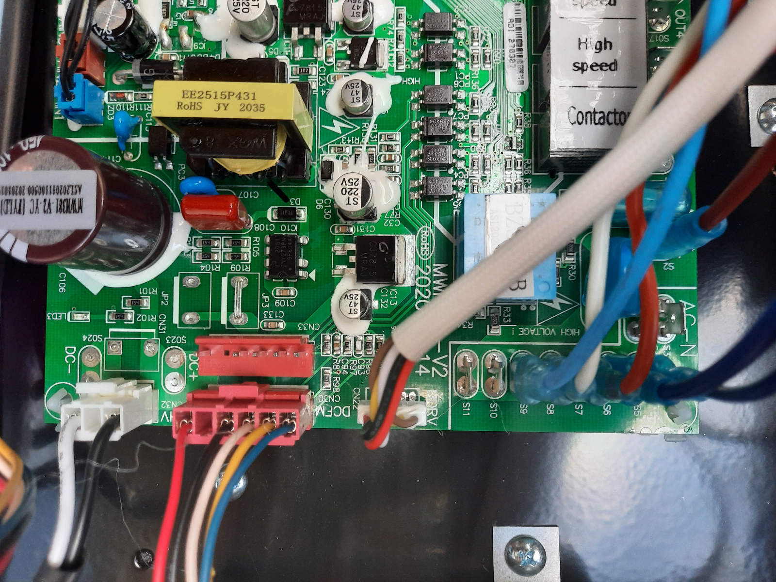

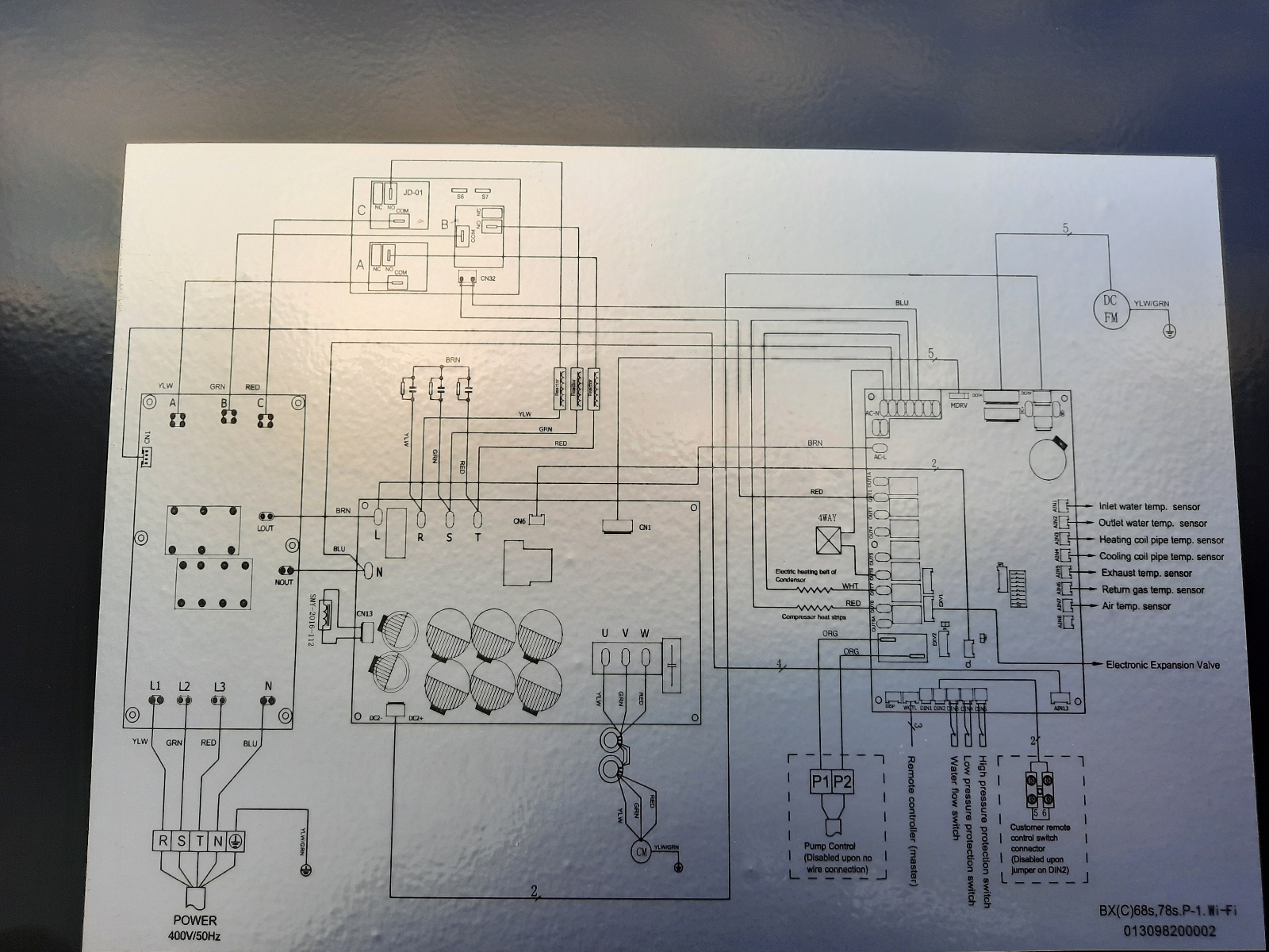

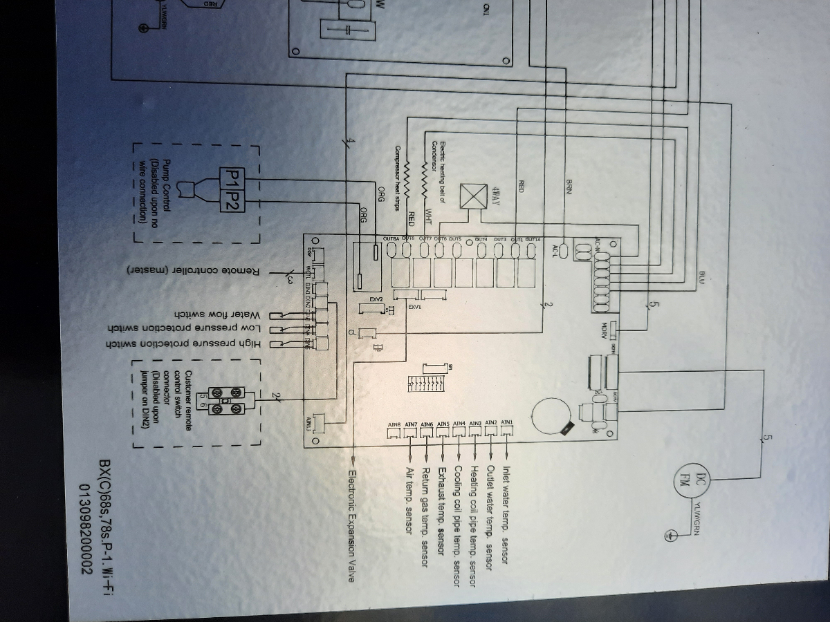

So hier hab mal ein aktuelles Schaltbild und einige Fotos.
Es ist eine IPS400 Pro incl. Wifi-Modul.
Überlaufbecken Mosaik gefliest 4x9,8x1,4 m. Unterflurabdeckung Solar Silber | ProconIP m. Relaiserweiterung
Behncke Berlin 800 m. Düsenboden | AMF
Badu Profi Eco VS | Besgo DN65 | IPS400 Pro | 24m2 Solar

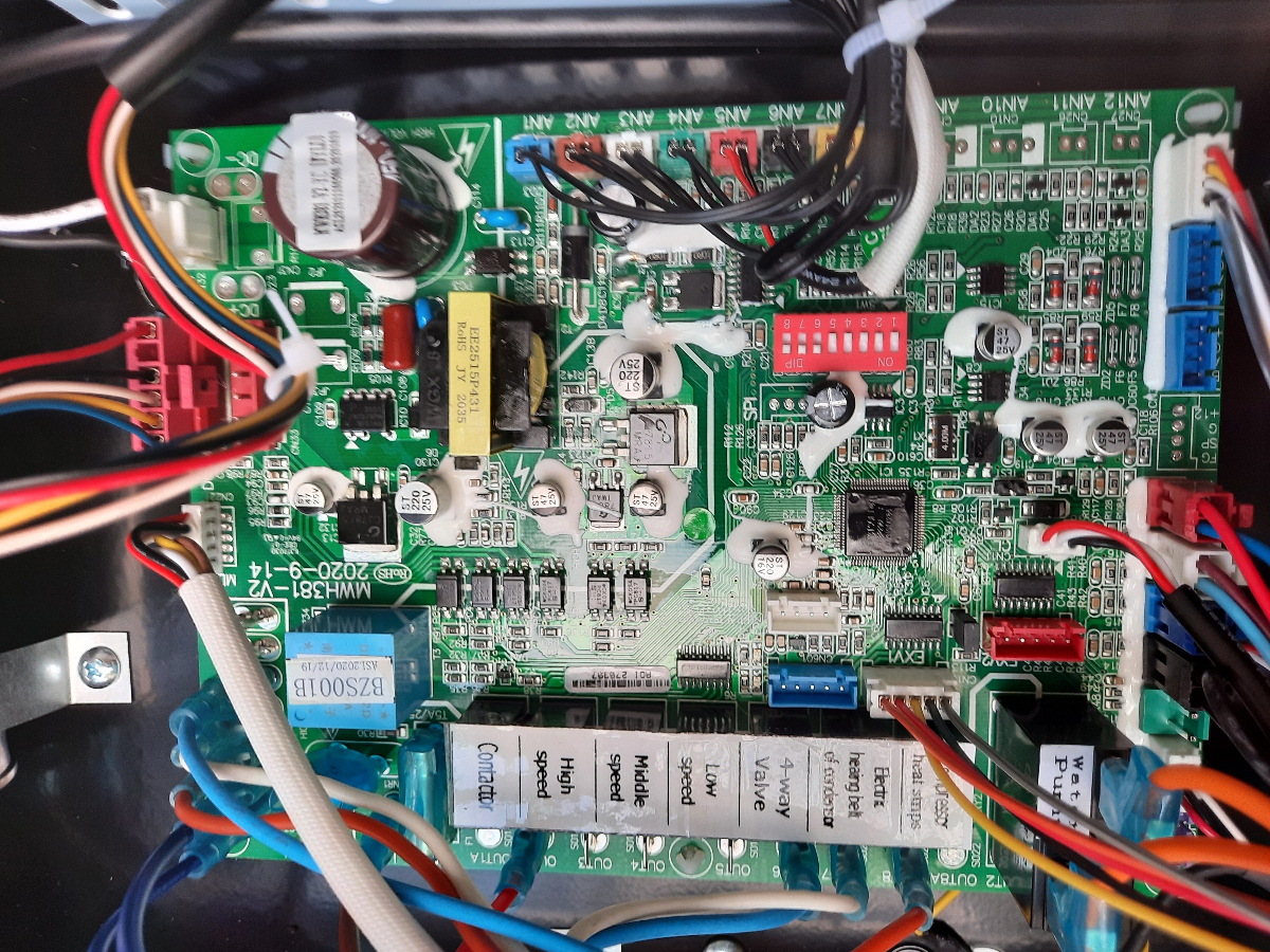

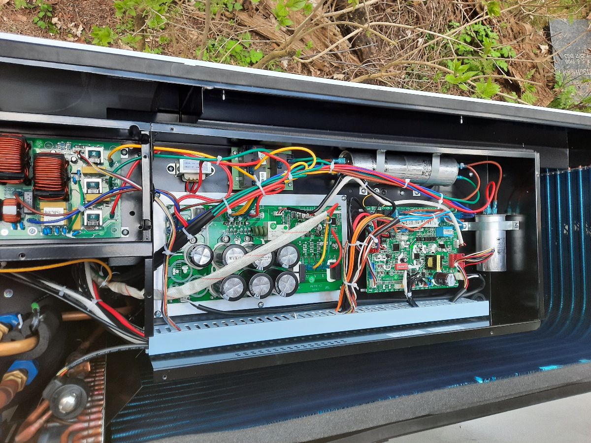

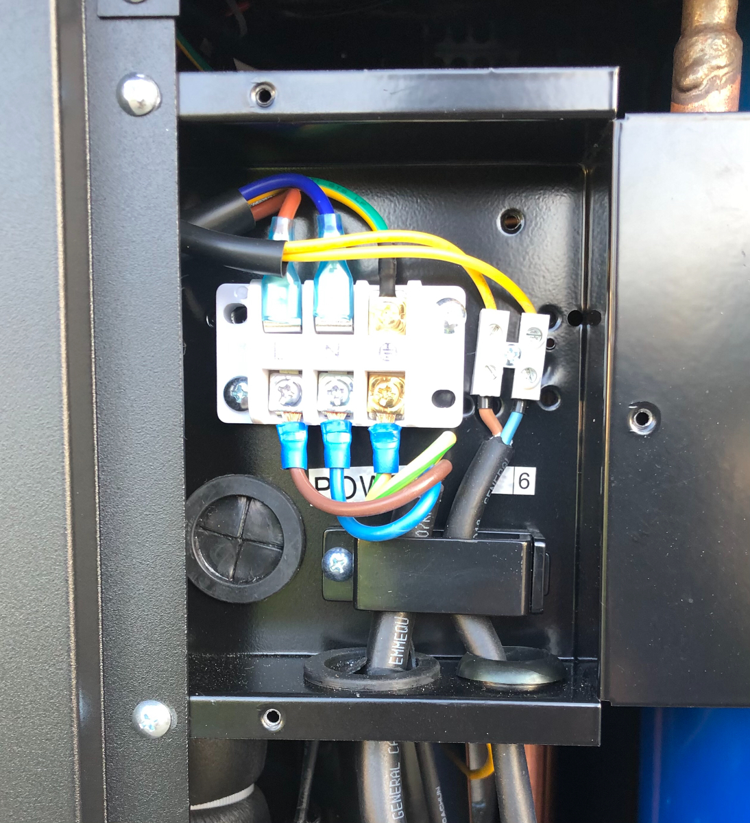

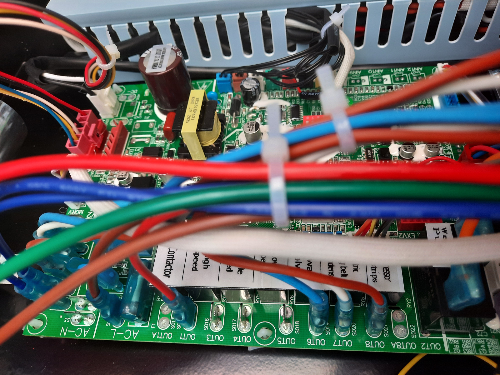

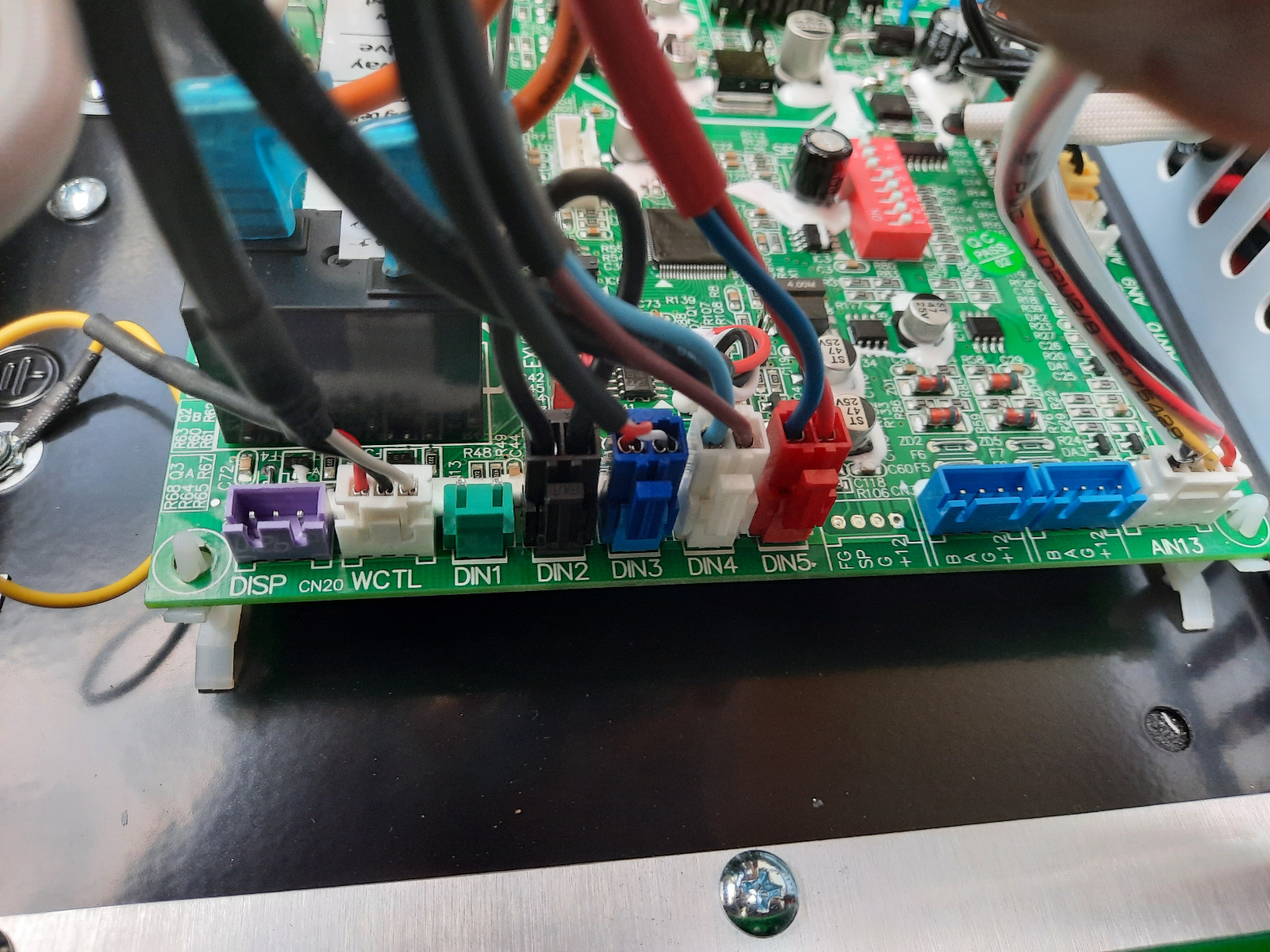

So hier noch 3 Fotos. Denke aus denen sollte das doch ersichtlich sein.
@Alex - könntest Du sagen wo hier zwecks Fernsteuerung anzusetzen ist?
Danke schon mal vorab!

Also DIN2 ist momentan gebrückt (schwarzes Kabel).
Auf der Platine steht: "Anschluss Kunden-Fernbedienungsschalter (Deaktiviert durch Jumper auf din2)".
Heißt also, wenn die Brücke raus ist, dass dann über diesen Anschluss (5+6) ferngesteuert werden kann?
Und wenn ja, wie?
Hat das jeand schon mal realisiert?
