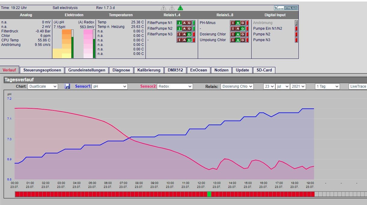

Shit, ich hab grad gesehen, dass mein letzter Post von gestern nicht rausgegangen ist.
Also: Ich hab an den Kabeln der Sonde genackelt und plötzlich stieg der Redox von -1100 auf 800 :-0 Seit dem fällt der Wert wieder kontinuierlich, derzeit bei 650. Hab den Soll mal auf 450 eingestellt und schaue was dann passiert.
Offensichtlich hab ich aber auch ein Problem mit meinem Flüssigchlor, siehe oben...
Servus, viggo
Servus, viggo

Hallo!
So, schauts jetzt heute tagsüber aus, der Sollwert steht bei 550.
Allerdings ist das fCl 3,3 :-0
Was soll ich tun? Abwarten? Den Sollwert runterschrauben?

Hallo! Es gibt news, aber keine guten mein ich.
Gestern früh a Chlorelektrode installiert, und seit gestern laufen lassen. Gestern Abend und heute Morgen kalibriert, DPD1 war immer nur ca. 0,05 also auch mit Poollab.
Gestern habe ich mal 30 Minuten Manuell produziert, um zu sehen, ob die Elektrode reagiert, das hat sie getan, da war ich mal kurzzeitig auf 0,8 ppm
Hab dann gestern Abend den Redox auf 750 hochgestellt, Chlor wird produziert (heute ca 100gr) der Sollwert wird auch erreicht. Aber Chlorelekrode und DPD bleiben auf 0,0irgendwas.
Was soll ich tun? Den Redox noch weiter hochsetzen?
Salzgehalt ist 3,5%, wie viel A die Zelle zieht, kann ich gerade nicht sagen.
Servus, viggo
Servus, viggo
