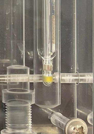

Der Redox-Elektrode siehst Du z.B. Metalle im Wasser (z.B. aus Rotguß oder Messing oder einfach aus dem Füllwasser) nicht an. Der Chlor-Elektrode schon - weil sich das an einem der Platinringe niederschlägt.
z.B. ist das aus einem "typischen" Becken mit Rotguß-Einbauteilen (nach 6 Tagen Betrieb der Elektrode - bzw. 6 Tage nach dem Reinigen der Elektrode)
... diverse Metalle im Wasser können (müssen nicht) eben auch ein vergleichsweise niedriges Redoxpotential auslösen - ohne wirklich negativen Einfluss auf die tatsächliche Desinfektionsleitung. Deswegen die Frage.

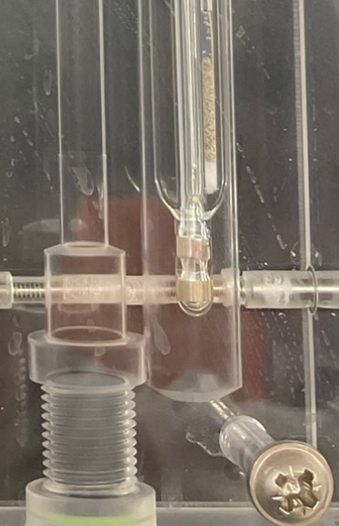

...und falls sich noch jemand dafür interessiert, was das richtige Flockmittel noch so alles kann
Gleiches Becken, gleiche Elektrode, wieder 6 Tage nach dem Reinigen. Diesmal aber mit Flockmitteldosierung, die vier Wochen vorher eingebaut wurde und seitdem lief.
...schon deutlich weniger im Wasser.

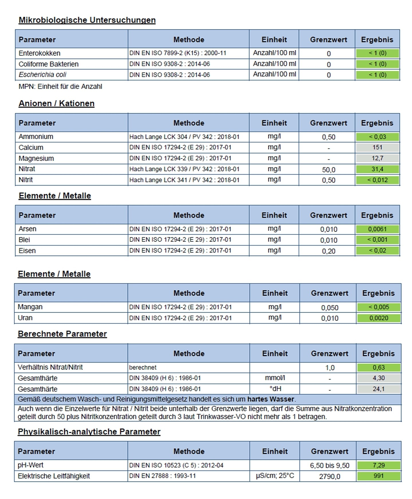

Ich befülle den Pool mit Brunnenwasser. Da ich da hin und wieder unschöne Sachen gelesen hatte, habe ich das Wasser der Brunnen die ich habe analysieren lassen. Das sah wohl alles gut aus und wurde von dem Analysator als Trinkwasser Niveau ausgewiesen - was wir hier im Ried ja auch haben.
Hier mal die Werte, ob da etwas zu sehen ist was u.U. der Verursacher sein könnte.
Wenn es am Wasser liegen kann ...

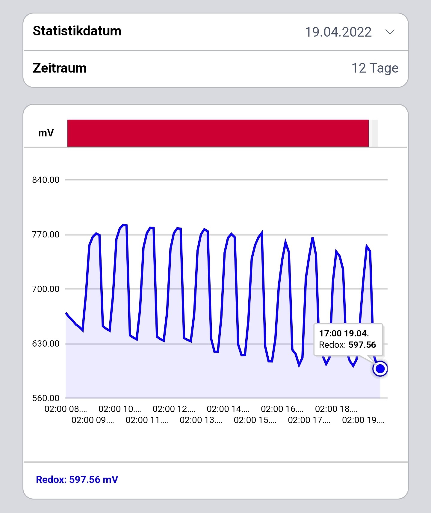

Seit 12 Tagen läuft nun die Steuerung lustig vor sich hin ohne das ich dazwischen fummele, während ich in überchlorten Pools im Urlaub bade.
Seit den letzten 12 Tagen fällt der Redox kontinuierlich ab, während das Chlor um die 0,87ppm liegt. Gegenprüfen kann ich den N1 erst wenn ich wieder zu Hause bin. Ich gehe aber davon aus, das der Wert in der Näherung hinhaut.
Ich habe hier meinen Bekannten gefragt wie er sein Poolwasser misst. Der hat so ein Schütteltest und er geht nach den darauf gedruckten Angeben "schlecht", "gut" usw. Die Chlor Range ist hier mit 1 bis 3ppm als optimal angegeben und der ist dabei tiefenentspannt. Ich sollte auf Schütteltest umsteigen.
- Beiträge: 406
Re: Redox und Chlor - der nächste mit derselben Frage
Willkommen zurück ...
lass mich raten, immer ungefähr zur selben Uhrzeit?
Ist bei mir auch so ... Gefühlt immer dann, wenn die Sonne auf die Messzelle scheint.
