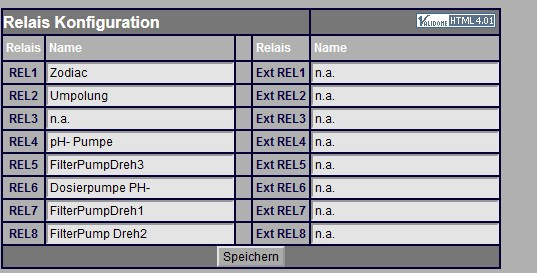

und die Zurordnung der Relais passt ja auch, links das Relais 2, rechts das Relais 1
dann teste ich das nachher nochmal

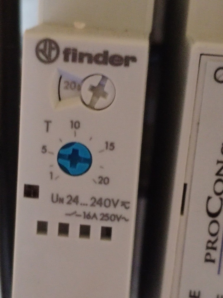

Der Finder steht auf 20a und 5 min
das Relais springt an und die Pumpe dreht sich kurz, dann stoppt sie wieder. Das PH minuns ist gerade mal 10cm im Schlauch hoch, trotzdem zählt der Counter...was habe ich da falsch gemacht?
Oben 20m und unten auf 5

ich habe in der Steuerungsoption die Automatik auf aus gestellt und dann manuell dosiert. Die Dauer auf 5 min gestellt. Trotzdem schaltet die Pumpe nach 4 Sekunden ab (man hört das Relais klicken aber es bleibt grün), Filter und Dosierpumpe leuchten in der Procon grün.
Auch wenn ich die Automatik wieder anschalte und anschließend auf manuell klicke, läuft die Pumpe nur 4 Sekunden.

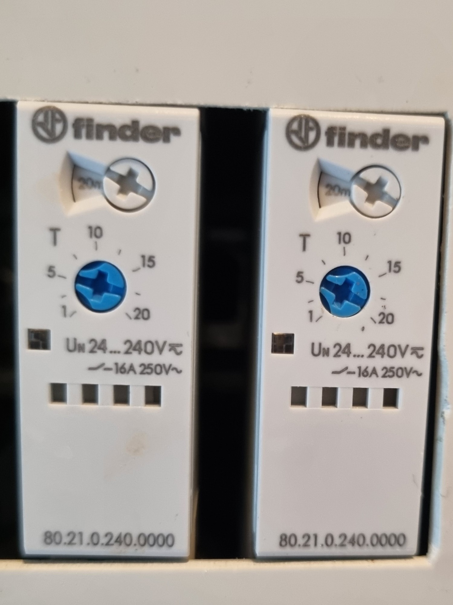

Deine Finder sind wie auf dem Bild eingestellt?
Weil Du hattest es genau andersrum geschrieben!

ja, ist wie auf dem Foto von dir
ich konnte nur nicht lesen, was hinter der 20 war, deswegen dachte ich a und nicht min

....wenn die Pumpe nach 4..5 Sekunden wieder stehen bleibt, ist der Finder NICHT wie auf dem Bild eingestellt.

Nein, hab ich doch geschrieben das er nicht richtig eingestellt ist.
AlPi hat oben ein Foto gepostet und als Text: "20m" ...was ist bei Dir eingestellt?

lol .. ich brauche wirklich eine neue Brille .. das "s" habe ich gerade übersehen ...
20 Sekunden / T5 = 4 Sekunden

Kurzsichtigkeit mit Altersweitsichtigkeit ist der größte Mist...ich hab auch nur die 20 und irgendwas dahinter gesehen, selbst bei der Vergrößerung nichts...
jetzt hab ich 20m eingestellt und sie läuft!
Danke!
