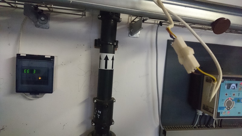

Ich besitze die THP 170 leider ohne diese Kontakte für die Fernsteuerung.
Habe die WP auf der Garage und die Steuerung in der Garage.
Die Steuerung wird mit einem dreiadrigen Kabel an der WP aufgesteckt.
Darüber wird sie eben auch ein- bzw. ausgeschaltet.
Wenn ich jetzt wüsste welche Funktion die drei Adern hätten, könnte ich vielleicht diese nutzen um die WP mit einem Relais ein- bzw. ausschalten.
Hier ein Foto: Hat vielleicht jemand eine Idee?
Gruß Cederick
Gruß Cederick
Re: Brilix Wärmepumpe
Das is irgendeine serielle Schnittstelle. Da kommst mit einem Relais leider nicht weit.
Einfachste Variante wäre noch den internen Durchflussgeber der Pumpe über ein Relais zu unterbrechen... dann schaltet sie entsprechend ab wenn der Kontakt nicht geschlossen ist.
Muss halt noch ein Kabel rauf auf die Garage.
