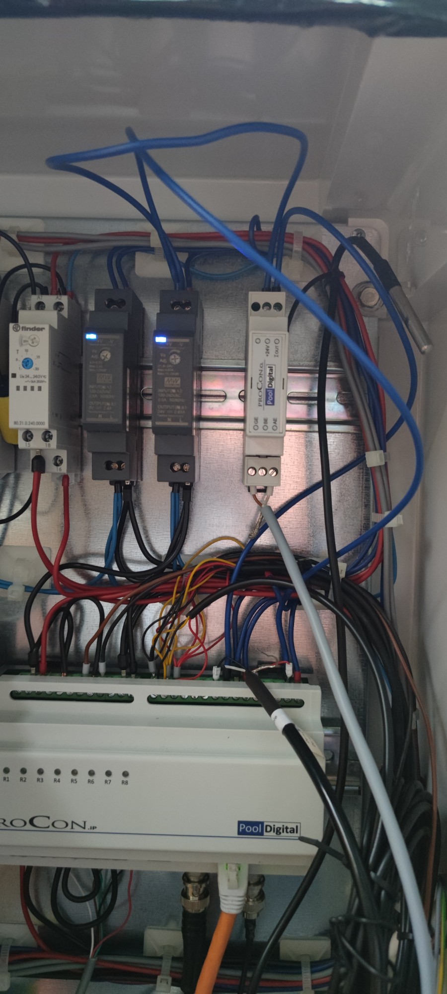

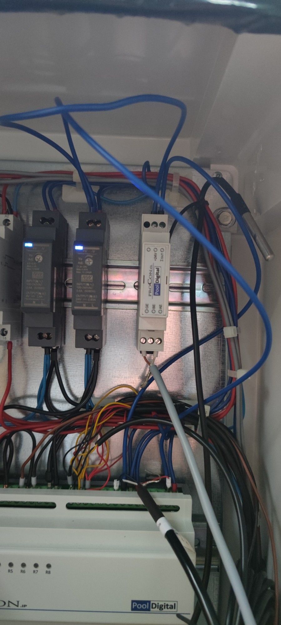

Hast mal bitte ein Foto der Elektro-Verteilung.
Sehe gerade, Du hattest ein zweites 24V Netzteil mit bestellt... wofür war das?

...ähm... den Schirm des Elektrodenkabels musst aber schon auch unten in der Mitte mit an den Potentiostaten anschließen :)
Dete
Beiträge: 68
Registriert: 4. Oktober 2019, 12:01
Beitrag von Dete »
Ohhhh verdammt da kann ma mal sehen was passiert wenn man nicht gründlich Liest.
Wenn ich die Spannung jetzt wegnehme um den Schirm anzuschliesen muss die Sonde dann wieder einlaufen für 24 Stunden.
Vielen Dank schon mal im Voraus
Beiträge: 10444
ich würde zum Abspeichern des 0-Punkts auf jedenfall mal bis morgen früh, bevor die Pumpe wieder angeht, warten (oder da zumindest nochmal vergleichen). Ohne die Bezugselektrode (Schirm) ... hm ... wird es kein so wirkliches "Einlaufen" gewesen sein.
Hast schon angeschlossen? Was hast denn jetzt ohne Anströmung für einen Rohwert?

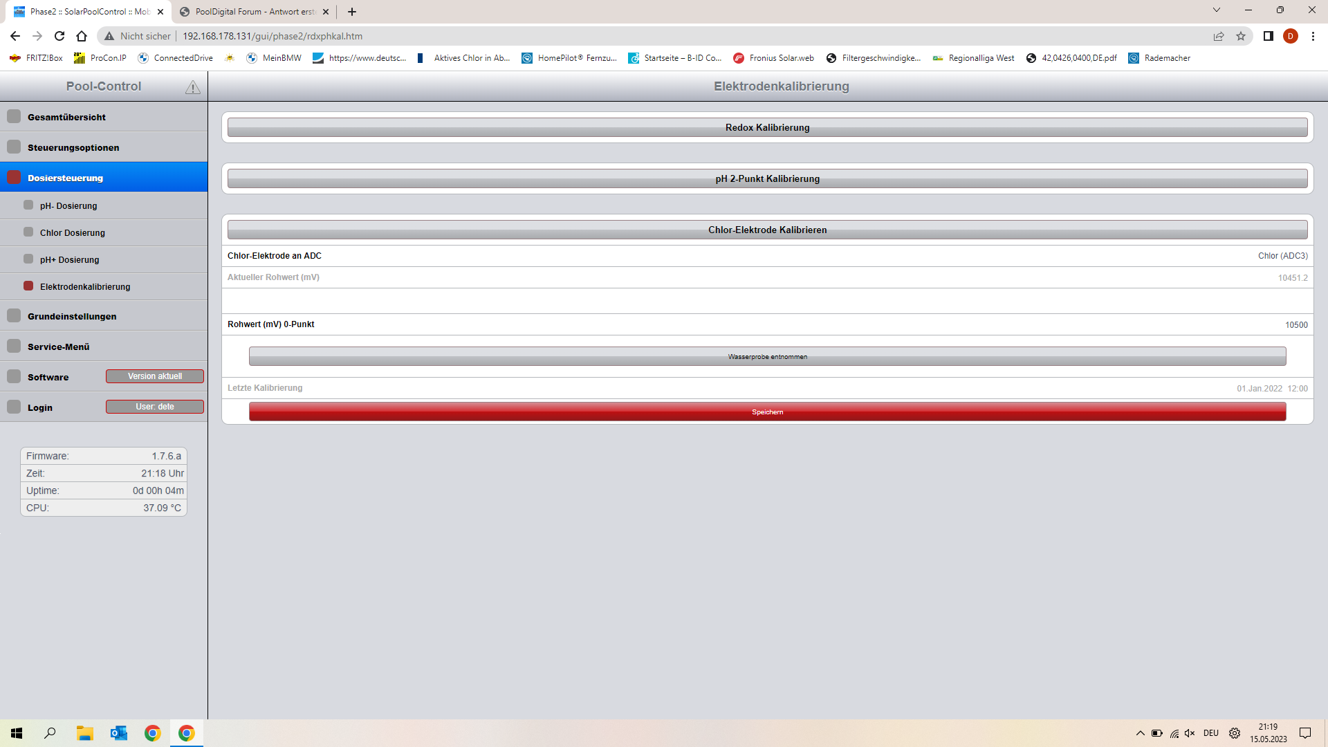

So nun nach erneuten Einlaufen und Kalibrieren der Chlorsonde sowie Analogeinstellung stelle ich fest das mein Angezeigter Chlor wert kontinuierlich steigt beim Poollab aber fällt.
Im moment Poollab 0.9 fallend
An der Procon 1,82 steigend
Was läuft falsch
Anbei der Verlauf und nochmal nach 3 minuten
Beiträge: 10444
...is halt falsch kalibriert.
Was hast für Daten eingegeben, was ist als 0-Punkt verwendet worden (also der mV Rohwert) und was für einen Rohwert (mV) hat es Dir bei Deiner DPD1 Messung angezeigt.
