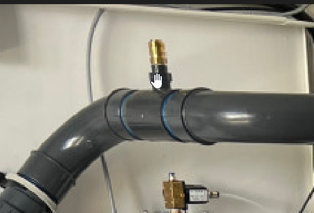

Danke für die Info, hab darauf schon geachtet, nur hab ich es momentan demontiert wegen der Elektrik

Wenn ich irgendwann mal die Leitung auslblasen will...
Re: Suche die passende Pooltechnik für meinen Überlaufpool
aber kein Entlüfter? (die "belüften" auch, wenn die Pumpe aus ist)
Is das ne Druckluft-Kupplung?

Druckluft-Kupplung hätte ich vorgesehen, ansonst kommt eine Endkappe rein...
die sind aus Messing, oder?
Irgendwann is sie halt mal "vergammelt". Also "ewig" würde sie sicher nicht funktionieren, wenn sie immer eingebaut ist.

Ja das stimmt darum bau ich die zeitnahe aus, wenn alles gut läuft, und davon hab ich noch einwenig Bauchweh
