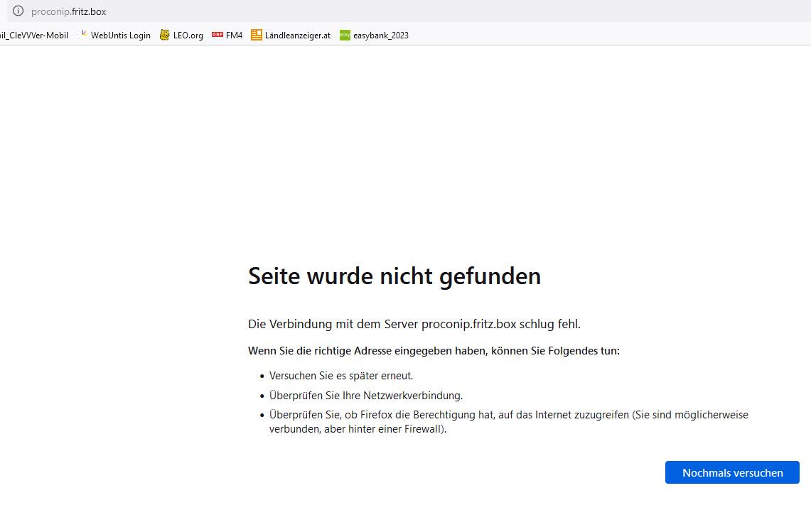

seit ein paar Tagen habe ich ein ähnliches Problem.
Zuerst konnte ich auf die Benutzeroberfläche noch zugreifen, jedoch wurde sie mir nicht vollständig angezeigt und z.B. eine Uhrzeit aus der Vergangenheit angezeigt
Seit gestern sehe ich gar nichts mehr (siehe Foto)
Unser Modem habe ich schon neugestartet, den Repeater auch, das Datenkabel an beiden Enden aus und wieder eingesteckt, da konnte ich nichts erkennen/finden.
Woran kann es liegen ?

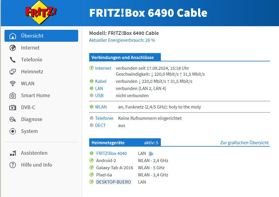

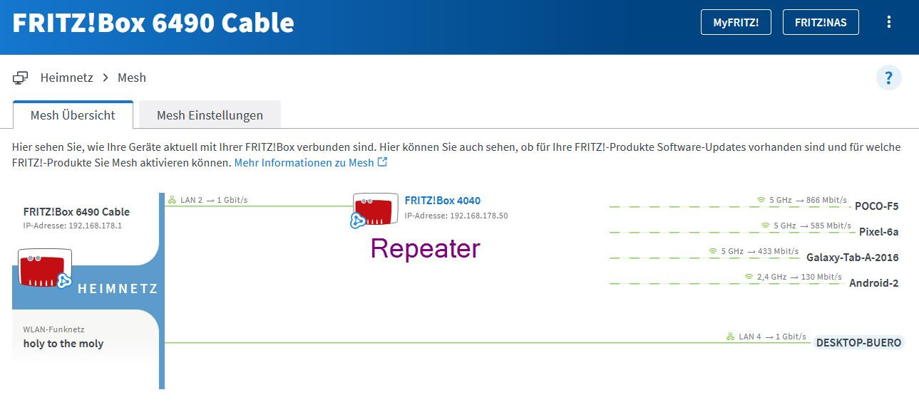

Re: Benuteroberfläche wird nicht mehr richtig angezeigt - Kein Zugriff auf die Steuerung
"wie" ist die ProCon denn mit der Fritz verbunden? Da ist ein Repeater dazwischen und an dem steckt sie dran?
....Repeater ist da aber auch keiner in der Liste der "Heimnetzgeräte" auf dem Screenshot...
Hosten
- Beiträge: 58
Ja, die Procon habe ich mit einem direkt mit einem Netzwerkkabel an den Repeater angeschlossen und der ist in der Auflistung auch zu sehen.
is aber ne ganze FritzBox, kein Repeater. Würde ich mal davon ausgehen, das bei der noch irgendwas falsch konfiguriert ist... z.B. DHCP mit eingeschaltet, obwohl es aus sein müsste.... oder irgendwas anderes.

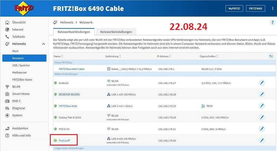

Hm, also die Verbindung mit der Fritzbox 4040 hat ja schon mal funktioniert (siehe Foto vom 22.08.24) !
Was kann ich noch überprüfen ?
- 240822_Fritzbox+.jpg (107.79 KiB) 22 mal betrachtet
Ne, da war sie ja an der 6490 als "aktiv" angezeigt... muss ja auch so sein.
Wer hat die 4040 denn konfiguriert... und wie? Darf ja nur noch als Repeater laufen und nicht mehr als "Router", was sie ja eigentlich ist.
