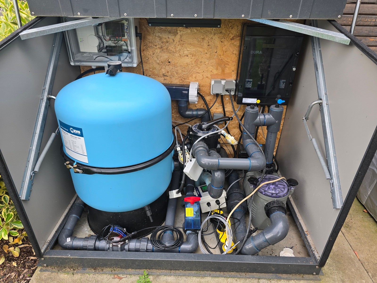

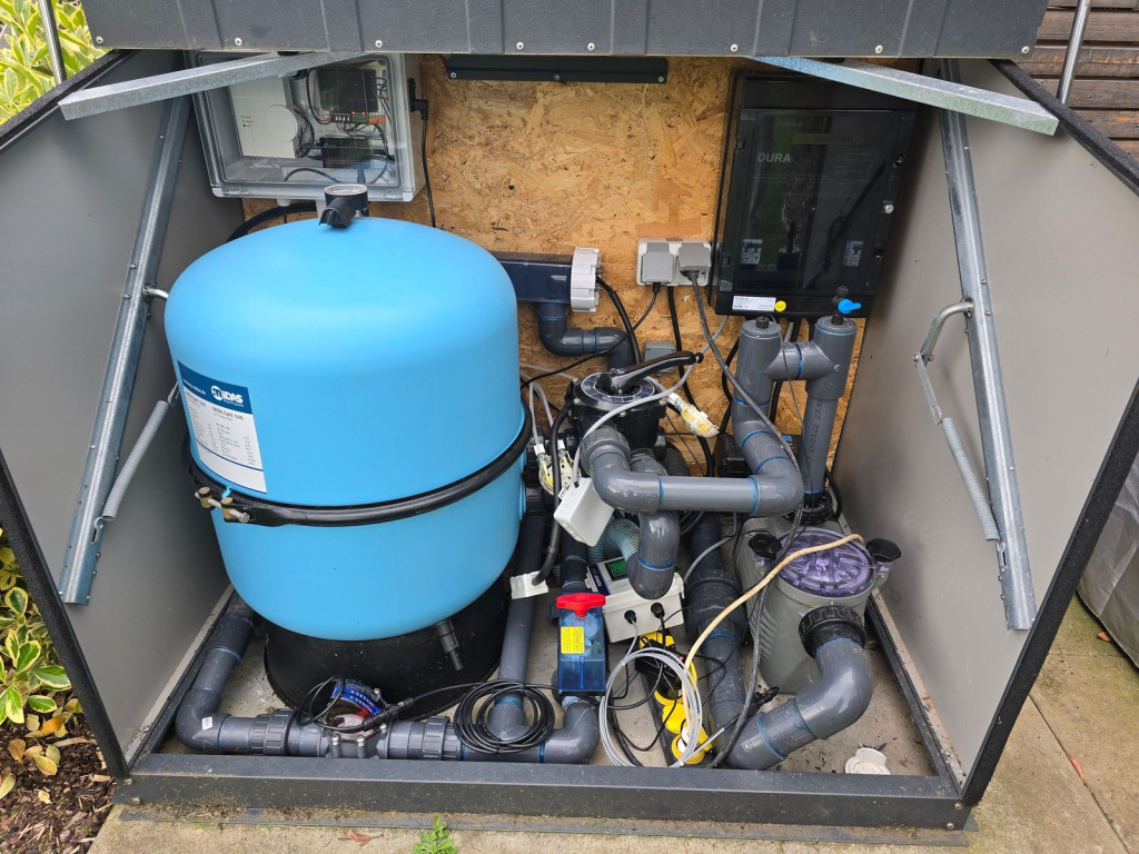

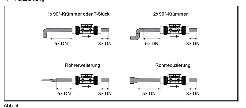

Ich müsste dann min. 5xDN vor dem FlowSonic damit von 50mm auf 63mm gehen und dann min. 3xDN nach dem FlowSonic wieder runter auf 50mm und dazwischen dann mit 63mm verrohren und da den Flowsonic dann einbauen (um jetzt mal bei der idealen Welt der Installationsanleitung zu bleiben)?
Vermutlich werde ich den Platz so in meiner eher kleinen Technik-Box eher nicht finden, daher die nächste Frage gleich hinterher:
Es wird zukünftig eine Badu Prime Eco VS als Pumpe werden. Die beste Chance, die insgesamt ja fast 80cm unterzubringen, wäre vermutlich noch, wenn ich es direkt an den Druckausgang der Pumpe mache. Also dieses senkrechte Steigrohr in 63mm ausführen (ich gehe mal davon aus, einen Adapter 1 1/2" auf 63mm wird sich finden lassen!?) und dann von oben wieder runter (inkl. Verjüngung auf 50mm), um dann ans 6-Wege-Ventil zu kommen. Machbar? Sinnvoll? Oder eher blöde Idee, das Rohr so hoch zu führen, nur um den DFM da unterzubringen?
Die Technikbox ist leider nur ca. 80cm tief x 130cm breit und es steht ein 610er-Kessel drin, die Zuleitungen vom Pool kommen alle hinten mittig aus dem Boden. Da ist es leider schwierig, irgendwo eine gerade Strecke von 80cm zu finden.
Anbei mal ein Bild, wie es aktuell aussieht - noch vor dem geplanten Umbau mit altem Kessel, alter Pumpe, ohne Violet, mit wenig optimierter Verrohrung und dem FlowVis als DFM, dessen Werte aber auch eher "seltsam" sind manchmal, weswegen ich nach einer Alternative suche ...
Vielleicht hat ja jemand eine gute Idee! Danke!

Ne, ich würde wohl erst am FlowSonic die Reduzierung kleben (bzw. "Erweiterung" in dem Fall
). Verrohrung würde ich wohl auf 50mm.
Da wo der FlowVis ist, würde auch der FlowSonic passen. Alle Durchflussmessungen haben ihr Abhängigkeiten zu Verrohrung und zur Strömung im Rohr (turbulent oder linear). Beim FlowVis steht einfach nur nix dabei bzw. die Angabe ist "alles ist schick und toll, passt in jeder Lage"
Natürlich ist/wäre es immer besser, wenn man die Vorgaben erfüllen kann, denn dann hat man die größtmögliche Chance, dass die Messung am genauesten ist.

Re: FlowSonic
Ok, das war mein erster Gedanke, aber ich dachte dann, dass das nicht passen würde, weil der FlowSonic von 63mm Durchfluss ausgeht. Aber vermutlich ist es da mal wieder die mangelnde Physikkenntnis und es ist eigentlich logisch, dass das dann hier keinen Unterschied macht.
Gut zu wissen, dass der FlowVis dann hier auch nicht besser oder schlechter ist. Die aktuelle Stelle wird es aber nicht bleiben, weil ich in Zukunft auch die Durchflussmenge beim Rückspülen wissen will.
Würdest du dann die beschriebene Senkrecht-Variante (vielleicht dann auch nicht ganz 5D+3D lang) wählen oder lieber was anderes statt das Wasser so "unnötig" hoch zu führen?

Re: FlowSonic
Auf der Druckseite der Pumpe wäre es „wenig relevant“, wenn man nach oben geht und dann wieder runter zum 6-Wege Ventil… aber ich denke das baut schon ein bisschen hoch auf… und dann hast wieder mindestens drei Winkel um wieder an das 6-Wege Ventil zu kommen.
Wenn es saugseitig geht, würde ich‘s da hinbauen.

Re: FlowSonic
Ok, dann behalte ich es vielleicht in Zukunft doch bei, dass die Pumpe wie bisher "falsch rum" steht (Bedienfeld hinten auf dem Kopf) und Bau den FlowSonic dann dort ein, wo jetzt das RSV ist. Da wäre es dann auch schon gleich das 63er Rohr.
Ich würde dann wohl nur nicht von den 4x 90° Winkeln auf der Saugseite wegkommen (2 sieht man vorne am Pumpenabschluss, die anderen 2 sind hinten, wo die Leitung aus dem Boden kommt).
Aber es hilft vermutlich schon, wenn ich auf der Druckseite den Fluss optimiere - oder kann ich mir das im Endeffekt schenken, wenn die Saugseite so bleibt und die ist schon problematisch?

Wenn ich die Anleitung richtig verstehe, sollte aber die Reduzierung/Erweiterung nicht erst an der Flowsonic erfolgen, oder ist das irrelevant ?

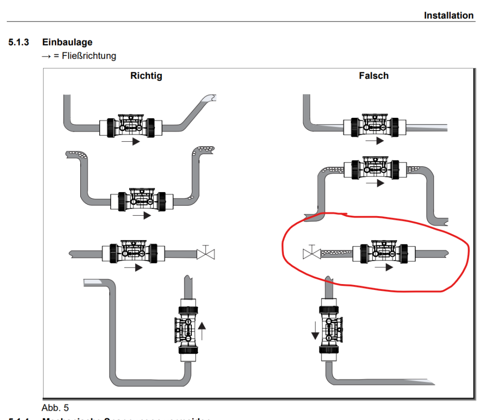

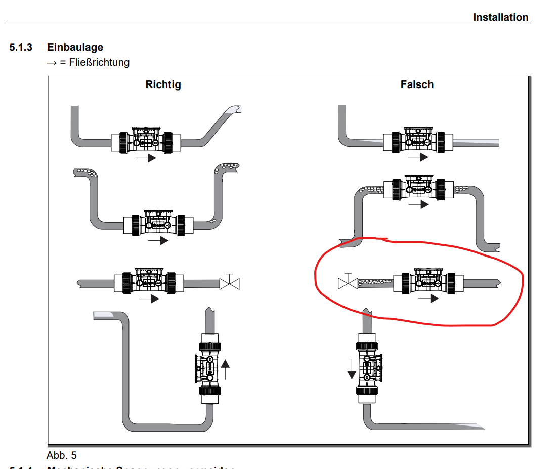

Ich hatte eben mit meinem Poolbauer eine "Auslegungsfrage" betreffend die Einbauanleitung der FlowSonic (Ziff. 5.1.3, das rot umkreiste Bild).
Bei mir haben die Skimmerleitung, der Bodenablauf Pool und der Bodenablauf Rolladenkasten je einen Absperrhan im Technikraum (unterhalb der Wasserlinie) (Total 3 Absperrungen). Diese 3 Leitungen gehen dann in die "eine" Saugleitung (63mm) über, welche zur Pumpe (Badu Speck Prime Neo VS) geht. Von der Pumpe geht es via 5 Wege Besgo Ventil zum Filter.
Ich hatte vor, die FlowSonic(+) in die Saugleitung vor der Pumpe einzubauen, denn da komme ich gut auf die erforderlichen rund 80cm gerade Strecke. Aber auf dem Bild als "Falsch" dargestellt ist der Einbau nach einem Absperrhahn, auch unter Einhalung der 5xDN vor der Messung. Wie ist das Bild zu verstehen, trifft das auch auf meine Sitiation zu, wo 3 Absperrhäne vor einer Zusammenführung in einer Leitung sind, die dann noch um 2x90° geht vor der angedachten Messstrecke?

Re: FlowSonic
Nach der Interpretation dürfte man ihn ja garnirgends einbauen - irgendwo war immer mal ein Kugelhahn davor.
Man sieht aber die angedeuteten Luftblasen im Rohr, nach dem Bauteil - es geht also um alles an "Geräten", die irgendwie Luft in die Verrohrung bringen könnten (Abscheider, Filter, Entlüfter, Venturi, etc...)
