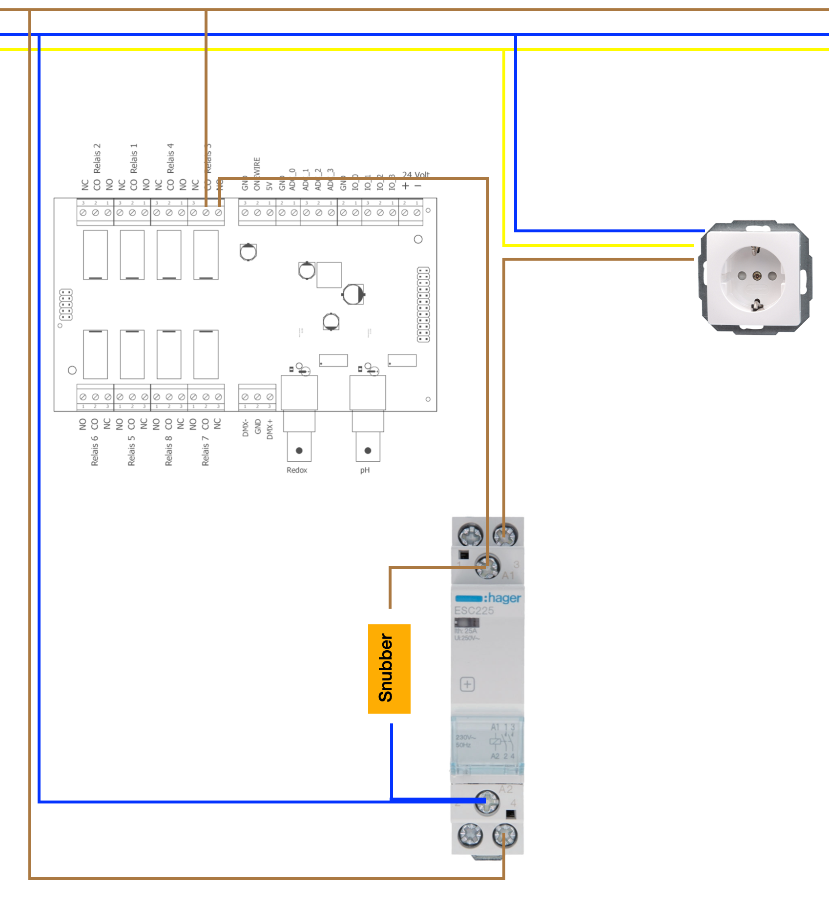

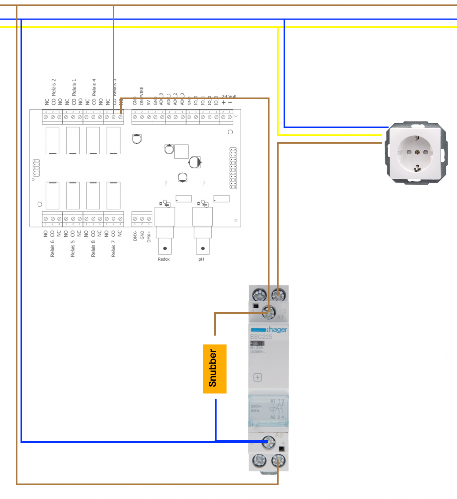

Danke für die Antwort. Ich habe mal versucht mein Vorhaben zu visualisieren.Alex hat geschrieben: ↑11. März 2022, 11:42 1.) Nein, die sind entstört.
2.) Ja. Der Snubber für das Elektrolyse-Netzteil is ja auch schon im Schaltbild mit eingezeichnet.
3.) Schaden wird's wohl nicht ... aber wenn Du da auch mal ne Kreissäge oder 'nen Elektro-Grill anstecken willst - wäre es vielleicht auch nicht verkehrt einen Schütz dazwischen zu machen? (Snubber käme dann an A1 / A2 des Schütz)
1) Passt die Verdrahtung so?
2) Ist der Hager-schütz dafür Okay, oder benötige ich einen anderen?
- Beiträge: 10444
Re: ENSTÖRGLIEDER | SNUBBER FÜR INDUKTIVE VERBRAUCHER
>> Ist der Hager-schütz dafür Okay, ...
Ja, der wäre schon OK und die Verdrahtung passt auch so.

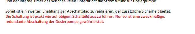

Den kannst Du auch weglassen wenn Du ihn mit 24V steuern willst... macht sonst keinen Sinn. Die Schaltung ist nur so zweckmäßig, wie wir sie auch in der Anleitung haben
Seite 114.
Steht ja auch mit dabei:
Seite 114.

Ok, bin verwirrt aber auf einem höheren Level. Ich kann den Wischer oder die Diode weglassen?
Wenn die ProconIP fest hängt oder zu lange ansteuert schaltet der 80.21 doch nach eingestellter Zeit ab, oder?
- Beiträge: 10444
Und wenn der Wischer hängt schaltet nichts mehr ab.... außer Du verdrahtest ihn eben genau so, wie wir es in dem Schaltbild haben - ansonsten hättest Du Dir den Wischer sparen können, weil Du quasi nur Pest gegen Cholera tauscht wenn es jeweils nur ein einzelnes Gerät (Relais) ist, das die Dosierpumpe abschalten kann.
mamu
- Beiträge: 52
- Registriert: 10. Januar 2022, 14:10
OK ich glaube jetzt habe ich es geschnallt.
Meine Ansteuerung von 24V würde zwar die Dosierung nach eingestellter Zeit abschalten, ein Defekt des Wischers aber nicht abfangen.
In eurer Ansteuerung ist das mit den zwei Relais redundant abgesichert.
Schade, hatte die Idee im Bereich des Controllers nur mit ungefährlichen Spannungen zu arbeiten und die 230V in einen eigenen Kasten zu verbannen.
