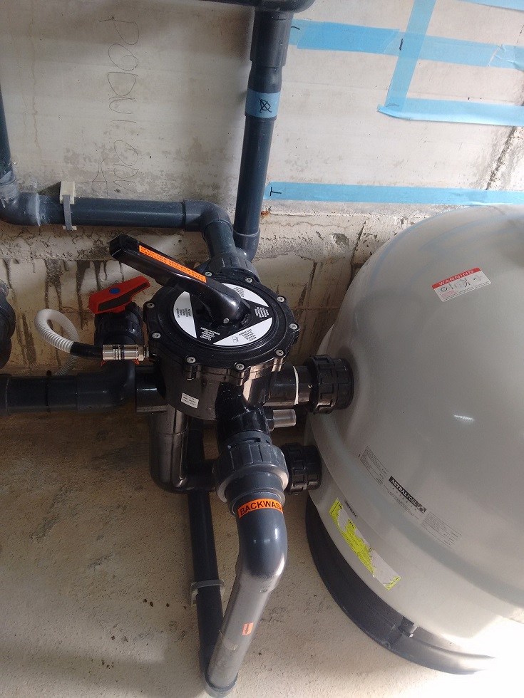

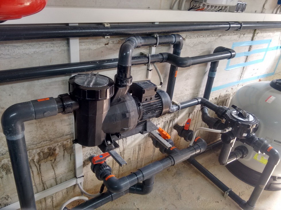

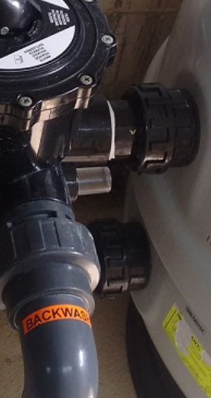

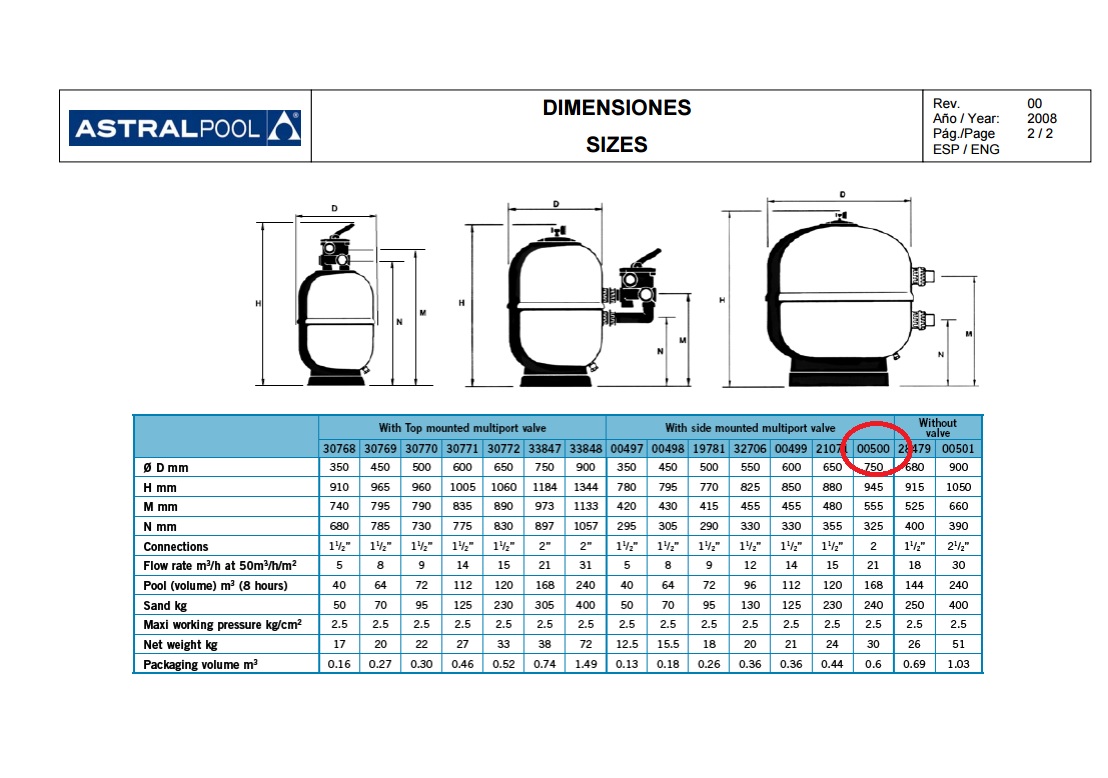

Tag zusammen
Weiter geht die jagt nach dem tieferen Druck!
Also die Anschlüsse an meinem Filter sind 230mm mittig gemessen auseinander ( Laut Plan). Aber ich lese von 2 Zoll Anschlüssen, also wieder 50mm. Macht es Sinn alles nun auf 63mm neu zu machen wenn der Filter eh nur 50mm Anschlüsse hat? Das gleiche mit dem Zellengehäuse der Salzanlage - die ist im Moment auch mit 50mm Rohren angeschlossen - will ich meine 63mm Verrohung konsequent durchziehen brauche ich ein neues Zellengehäuse. Dies bietet dann die Möglichkeit gleich mit 63mm rein- und raus zu gehen. Klar das ist machbar und kostet nicht die Welt.
Zum Stangenventil - dank einem Thread hier ,im besten Forum der Welt, weis ich nun das ich dazu auch noch eine Luftpumpe brauche. Wasserdruck ist für mich keine Option da ich die Hauptleitung schon ab und zu abdrehe. Auch alles machbar - aber der Aufwand steigt. Geplant ist der Umbau in der 3ten Woche im Mai - also muss ich ran mit Teile bestellen.
Ansonsten werde ich sehr viele 90° Winkel mit Bögen ersetzen um alle mögliche zu machen damit der Druck sinkt.
Trotzdem, ich wurde ja schon öfters darauf angesprochen, was ist am hohen Druck nicht gut bzw. was wird besser wenn ich weniger druck habe?
Mein Drucksensor ist ja momentan im Mehrwegventil, das kommt ja raus. wo messe ich den Druck am besten für eine genaue Messung?
Gruss euch allen! Patrick

Re: Zusätzlicher Anschluss für Temp. Sensoren
2" ist doch eigtl. 63, 50'er ist 1 1/2"...
Den Druck kannst, z.B. mit ner Anbohrschelle oder T-Stück, möglichst nah an der Pumpe messen, dann bist schon ziemlich dicht an der Kennlinie (vorrausgesetzr die Saugseite wird nicht "behindert").
Für die Luft ginge nen kleiner Kompressor, bekommst in jedem Baumarkt, hatte glaube Helge (Krypton) im PPSF so gemacht...
2" Sanitär entspricht den 63er Rohren. Sanitär 'Zoll' sind schon lange keine "normalen" Zoll mehr
Die Zelle wird es mit größeren Anschlüssen nicht geben... bzw. nur noch größere Zellen haben evtl irgendwann mal einen 2" Anschluss.
Den Aufwand würde ich mir aber sparen. Reduzierung kurz davor um von 63mm auf das alte 50mm Rohr zu kommen... und gleich danach wieder auf 63 zurück.
Druckmessung: Oben am Filterkessel muss ein Anschluss sein. Entweder ist da das alte Manometer drin oder nur eine Entlüftungsschraube. Der Anschluss sollte 1/4" sein und entspechend passen.
Wenn das Manometer drinbleiben "muss"... dann ein V4A Y oder T-Stück davor.
Mehr Durchsatz, weniger verschenkt. 20% mehr Durchsatz heisst theoretisch 20% kürzere Filterlaufzeit mit gleichem Ergebnis und gleicher Gesamt-Umwälzleistung.
Oder gleichlange Filterlaufzeit -> besseres Ergebnis... oder wie auch immer man sich das hinrechnen möchte
Könnte man auch noch "niedrigere Beanspruchung" des Filterkessels auflisten (falls der Systemdruck niedriger wird) ... der bläht sich weniger auf, Material hält länger.
Findet man viele Gründe ...die man mehr oder minder "wichtig" einstufen kann
top, danke euch!
Jetzt beim Katalog blättern fürs Stangenventil habe ich das mit den 63mm =2" gesehen, danke für den Wink!
Bei der Zelle denke ich zwar schon das es was bringen würde diese mit zu tauschen, hier ein besseres Bild. Der weisse und schwarze Einsatz sind Reduktionen auf 50mm. Ich meine mit 63mm gehst du direkt in die Zelle. Die Erdung ist ja eh nicht angeschlossen - also fällt das eh weg.
Druck würde ich gerne gleich nach der pumpe messen - ja. Ich lass mal das Manometer auf dem Kessel in frieden, so habe ich gleich 2 Werte um etwa zu vergleichen.
Nun suche ich eine Bezugsquelle für das Stangenventil.
Gruss Patrick
Gruss Patrick
