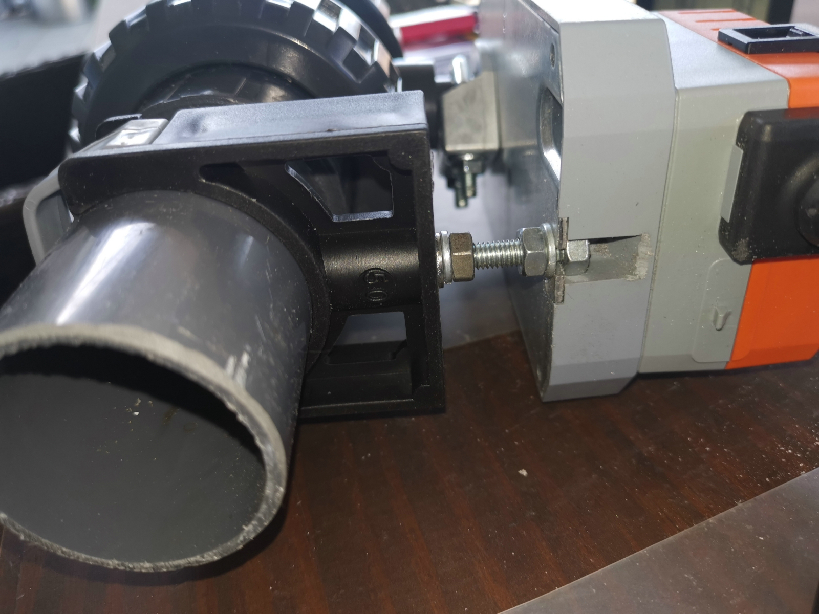

Gut der Belimo ist geklärt, nun die Frage welche Rohrschelle,50mm ist klar aber es sieht so aus ob da hinten im Belimo
M8 reinpasst.
Bei meinem alten,der sich nicht umbauen lässt,. ist max. M5 möglich .
M8 reinpasst.
- Beiträge: 10452
Re: Belimo günstig
M8 geht glaub nicht rein... ich hab die Gewindebolzen, die in die Rohrschelle geschraubt werden, mit der Flex abgeflacht, damit die in die kleine Nut am Belimo passen.

Re: Belimo günstig
Ich habe das mit M6 gelöst, dabei musste ich den Schlitz etwas auffeilen.
- comp_IMG_20200327_142059.jpg (1.18 MiB) 296 mal betrachtet
- Beiträge: 421
Re: Belimo günstig
Schöne Lösung & interessante Rohrschelle. Was ist das für eine?
Wo gibt’s die?
Viele Grüße, Daniel
Wo gibt’s die?
Viele Grüße, Daniel
- Beiträge: 429
Re: Belimo günstig
Die Rohrhalter hatte ich vor Jahren im Ebay gekauft.
Ähnliche gibt es hier. https://www.ebay.de/itm/PVC-Fitting-Roh ... e3190df865
- Beiträge: 421
Re: Belimo günstig
Aha. Sehr gut weil ohne Metall. Seit ich Salze korrodiert es doch arg überall.
Dieser Bügel klemmt das Rohr dann fest nehme ich an?
- Beiträge: 429
Re: Belimo günstig
ja und damit wirklich nichts verrutschten kann habe ich eine Raupe Tangit vor die Füße der Halterung gemacht.

Und feile den Nut vom Belimo etwas auf, damit M6 rein passt.
