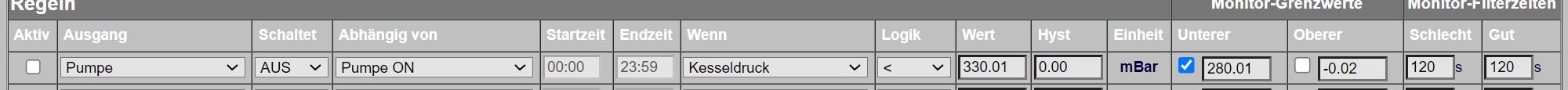

Ich habe mit der Aqua Vario 1100 folgendes Problem
Ich habe heute den Start beobachtet, ProCon schaltet ein ,Display geht an und nach ein Paar Sekunden kreiselt die Anzeige 2900, nach ein paar Sekunden pfipt die Pumpe, nach 60 Sekunden wird 2500 angezeigt und nach ca .100 Sekunden geht die Procon auf Störung, weil ich die den Druck über eine Regel abfrage.
Quittiere ich die Störung und schalte auf der Procon die Pumpe ein und nach ein paar Sekunden läuft die Pumpe.
Ich habe jetzt folgendes gemacht, in der Procon eine Startzeit von nur 1 Minute eingegeben, nach der Minute 1 Minute Pause und danach ein eine Zweite Startzeit.
mal schauen obs was hilft.
Gruß Gunar
Beiträge: 10444
Re: FREQUENZUMRICHTER FÜR 230V PUMPEN
Was hast denn als Druck-Grenzwert eingestellt in der Analogregel (und was ist rechts als "Filterzeit - Schlecht" eingestellt)?
Das mit den 2500 Umdrehungen ist so gewollt und so eingestellt (am Aqua Vario)? ... also Start mit 2900 und dann runter auf 2500?

Die ersten tage hatte ich 60 Sekunden eingeben und ging auch aber mitlerweile habe ich 120 Sekunden drin.
Die 2900 und auf 2500 ist gewollt, weiter kann ich mit der 8m³ Pumpe nicht runter gehen.
Mein Problem ist das die Pumpe fibt aber nicht anläuft in den ca 120 Sekunden
