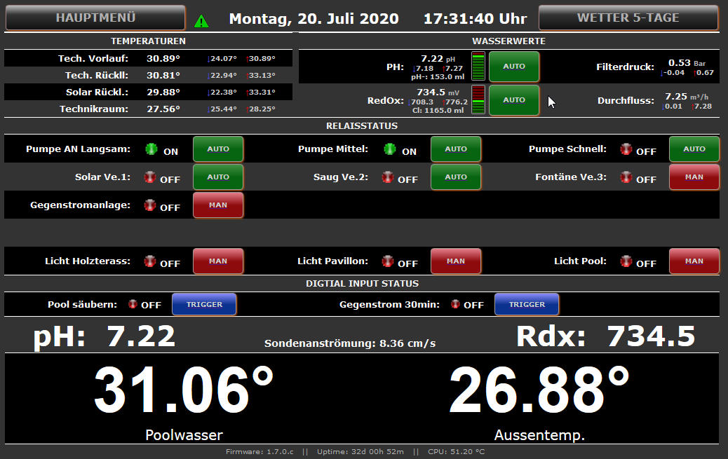

Hi Joker111,Joker111 hat geschrieben:Hallo Zusammen

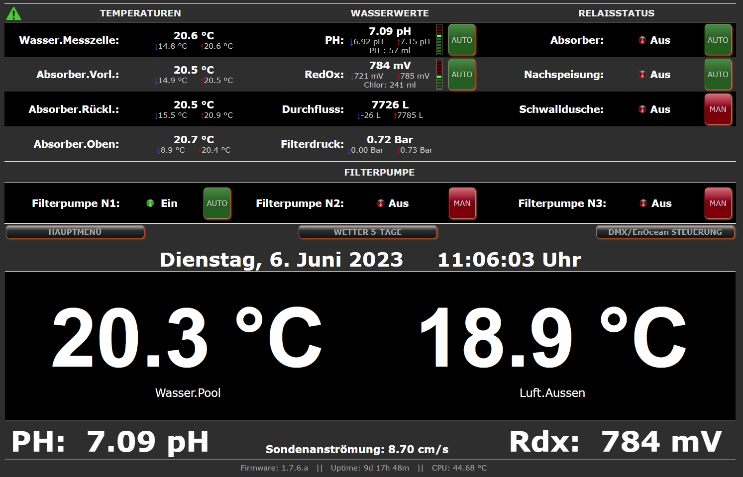

Das ist mein aktuelles Display
Sag mal bekommt man eigentlich auch den Zustand der Digital-Inputs dargestellt?
Auf der normalen Oberfläche sind die ja ganz elegant untergebracht.
Joker111
- Beiträge: 13
- Registriert: 6. Mai 2018, 21:54
Re: Ansicht Displayseite Phase 2
Da bin ich noch dran, ich würde geren die Digi. inputs darstellen mit der möglichkeit die auszulösen. Ich hab ein paar Abläufe hinterlegt, wie Pumpe AN, Pumpe 100% und Ventil 2 AUF.
Bin aber noch nicht fertig

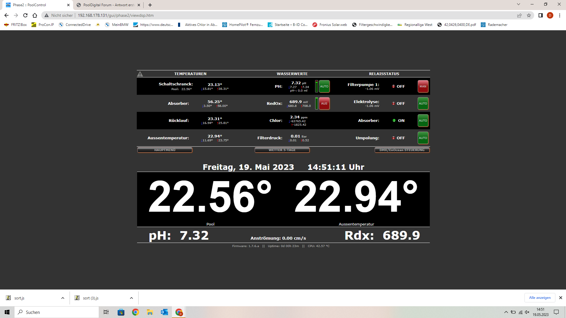

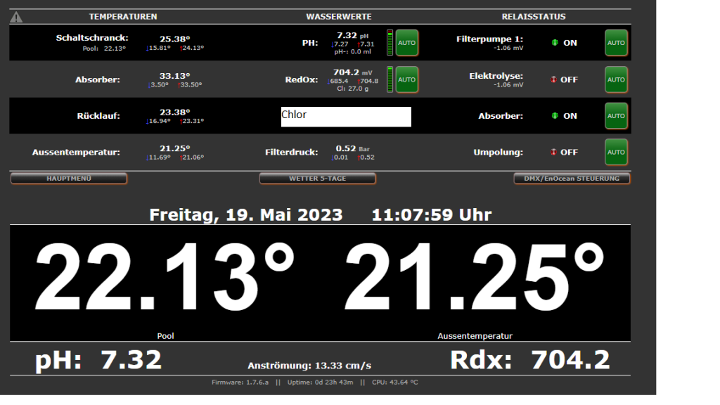

Hallo

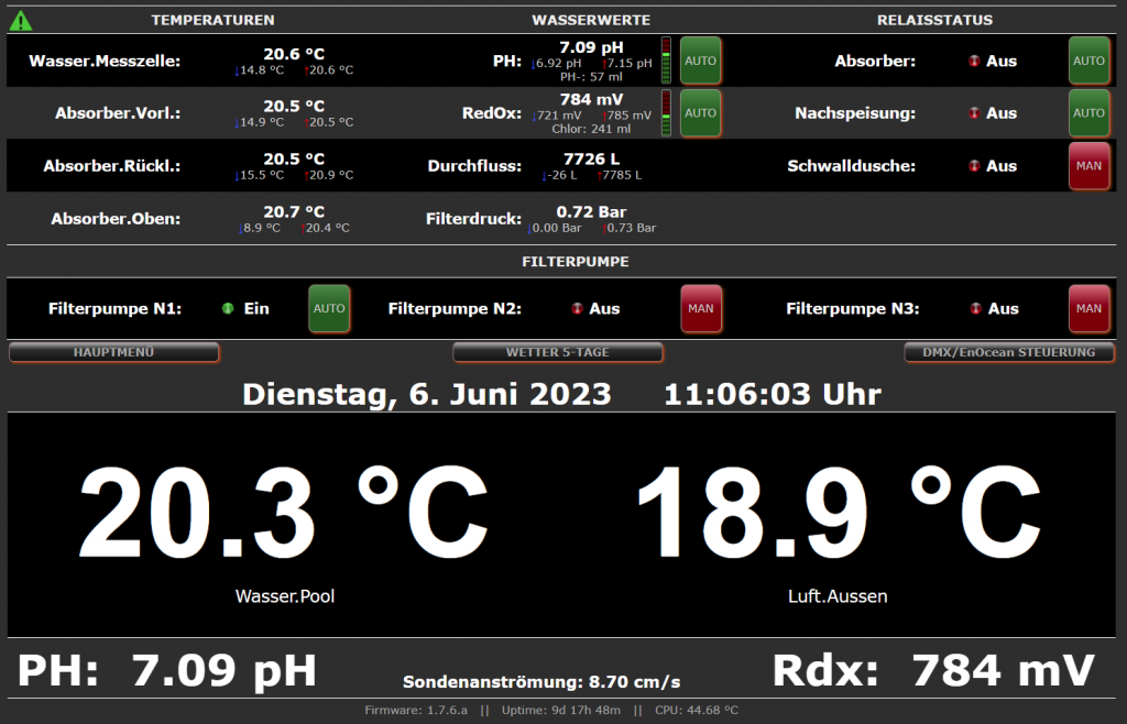

Kann mir jemand sagen wie ich auf der Display Seite Phase 2 die Einheit Chlor wie auf dem Bild dargestellt einfügen kann.
- Beiträge: 10445
Die Anleitung für diese Benutzeroberfläche ist hier. https://www.pooldigital.de/trm/kurzanleitung.pdf
Da ist auch drin erklärt (ab Seite 12) wie man die Display Seite verändern kann... ( Datei /sort.js bearbeiten und wieder hochladen )
wäre dann bei Dir wohl die Zeile
auf
abändern (Browsercache leeren, falls nach der Änderung nichts angezeigt wird).

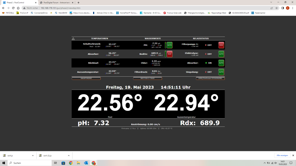

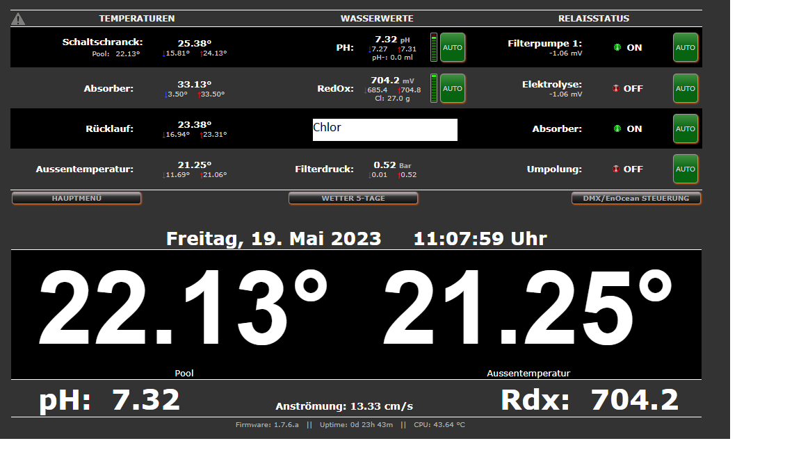

- Beiträge: 68
Habe ich versucht musste aber festellen das das mit Windows 11 pro Version nicht geht.
Ich kann die Datei bearbeiten und auch speichern ,Hochladen geht auch aber anschliesend ist die Datei genau wie vorherr.Trotz Cache speicher löschen.
Dann mit Windows 10 Ohne Probleme.
Alles Drauf siehe
Alles Drauf siehe
- Beiträge: 10445
Muss bzw. geht mit Win11 genauso. Vermutlich nur nicht vollständig den richtigen Ordner ausgewählt und die Datei liegt wo anders auf der SD.
Betriebssystem ist hierbei relativ egal. Nur der Browser handelt den Upload der Datei. Chrome, Edge, FireFox funktioniert aber in WIN8,10,11 sicher.

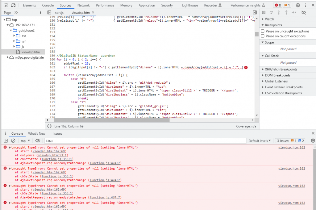

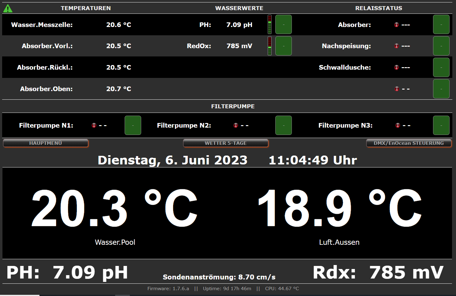

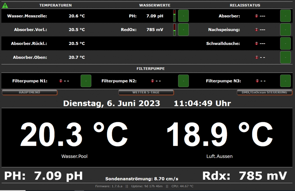

ich möchte auf meiner Übersichtseite (Phase2), 2 digitale Eingänge anzeigen.
Aktuell sieht die Seite so aus: Dazu habe ich in der sort.js, im Bereich: /* Konfig für Display-Seite viewdsp.htm */ folgendes eingefügt:
In der viewdsp.htm, im Bereich Script habe ich dies eingefügt:
Den HTML-Code habe ich noch nicht eingefügt.
Nach dem Hochladen und Löschen des Browserchache sieht die Seite so aus: Ich kann aber den Fehler nicht finden.
Stimmt denn addoffset = 25 ?
DigiInput = new Array(1,'-');Code: Alles auswählen
//DigitalIN Status/Name zuordnen
for (i = 0; i < 2; i++) {
addoffset = 25;
if (DigiInput[i] != "-") { getElementById("diname" + i).innerHTML = nameArray[addoffset + i] + ":"; }
switch (valueArray[addoffset + i]) {
case "0":
getElementById("diimg" + i).src = 'gif/dot_red.gif';
getElementById("divalname" + i).innerHTML = "Aus";
getElementById("divalhatext" + i).innerHTML = '<span class=Stil2 >' + TRIGGER + '</span>';
getElementById("divalhaclass" + i).className = "buttonblue";
break;
case "1":
getElementById("diimg" + i).src = 'gif/dot_gr.gif';
getElementById("divalname" + i).innerHTML = "Ein";
break;
if (DigiInput[i] == "-") {
getElementById("diimg" + i).src = 'gif/blank.gif';
getElementById("divalname" + i).innerHTML = "";
getElementById("divalhatext" + i).innerHTML = "";
getElementById("divalhaclass" + i).className = "autotab1inactive";
getElementById("diname" + i).innerHTML = "";
}Den HTML-Code habe ich noch nicht eingefügt.
- Beiträge: 10445
25 sollte schon passen, das ist Digital-Input_1 ...
kucks Dir halt mal im Brwoser Debugger (F12) an, wo der JavaScript Fehler erzeugt wird.
Proxima
- Beiträge: 49

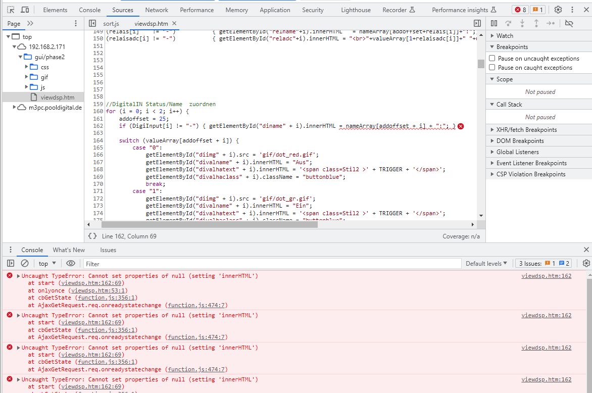

das hier wird beim Fehler angezeigt: Hmm, Probleme mit den Eingangsnamen??? Ich komme da leider nicht weiter
- Beiträge: 10445
die Namen sind doch da. Du musst halt auch Element in die Seite einbauen die "dinameX" heißen und die der Script-Code den Du gebaut hast mit Inhalt füllen kann
Darauf bezieht sich ja die Fehlermeldung.
