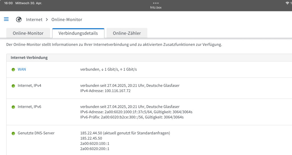

Die Fritz zeigt doch selber auch noch irgendwo ihre "öffentliche" IP an, was ist das denn für eine?
Bzw. wenn Du in Deinem Netzwerk bist, kannst auch https://www.wieistmeineip.de aufrufen ...da bekommst die auch angezeigt.

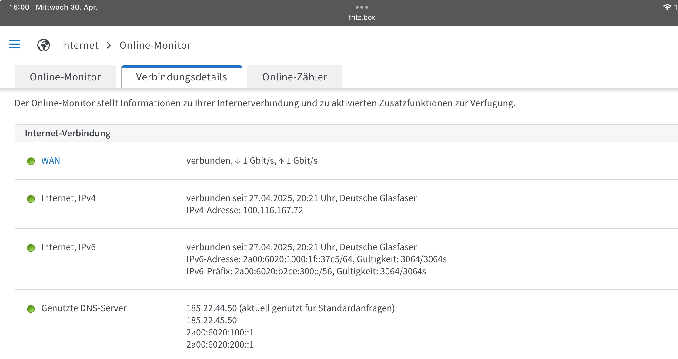

Hänge nochmal ein Foto dran, da ist ja alles aufgelistet…ist die selbe wie auf ein paar Fotos vorher mit 100.116… die wird auch unter „wieistmeieip“ angezeigt

...und den Provider hast auch gewechselt?
Glaube nicht, dass das eine eigene öffentliche iPv4 ist (gibt die Deutsche Glasfaser ja eigentlich eh nicht her). Damit gehen dann auch keine Portfreigaben mehr.
