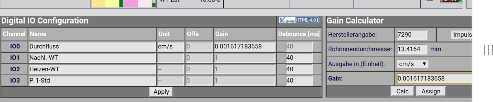

Normal hast dann ja einen Gain von 0.001617183658
den Du dann in die Digital IOConfiguration einträgst.
Außer ich versteh Dich gead falsch und beschreib was ganz anderes ;-) ?
Zuletzt geändert von Chris am 11. Mai 2019, 22:46, insgesamt 1-mal geändert.
joe.do
Beiträge: 63
Registriert: 1. Juli 2018, 17:34
Re: Neuling hätte sehr gerne ein bisschen Hilfe
Beitrag von joe.do »
ich volldepp, habe berechnet, zugewiesen aber nicht gespeichert, habe jetzt einen Wert von 12,4cm/s, ist das ein guter Wert?

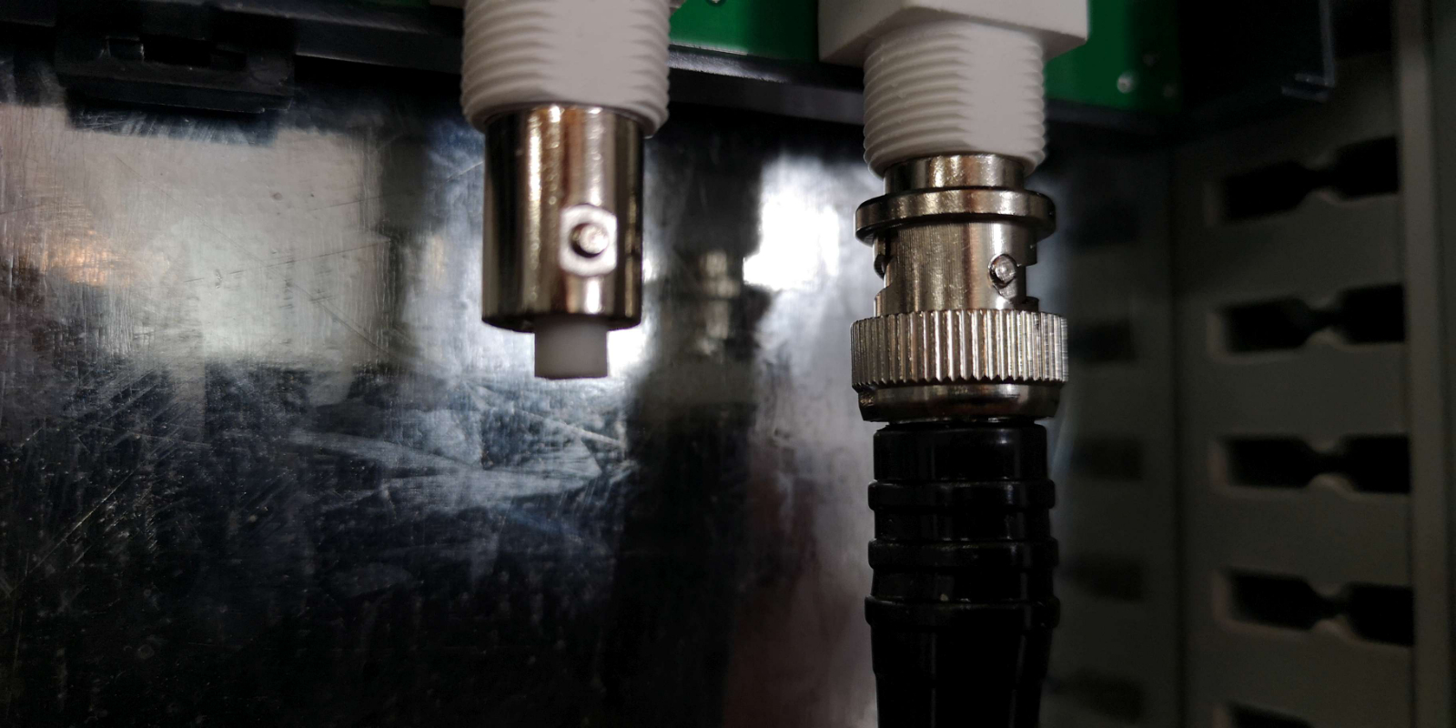

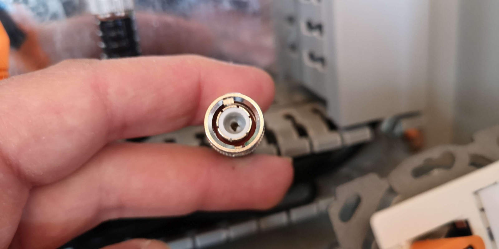

ich glaube das Problem mit dem Rhedox habe ich gefunden, als ich den BNC Stecker an der Steuerung entfernt habe, ist der Stift in der Mitte von dem Stecker (Kabel) in der Steuerung stecken geblieben, für mich sieht es so aus, als ob dieser Stift im Stecker abgebrochen ist, leider ruht somit erst einmal die Inbetriebnahme der Anlage.
Beste Grüße aus Dortmund
Jörg
Beiträge: 10333
Wie sieht "abgebrochen" aus? Kannst evtl. ein Foto machen?
Steck den Stift wieder zurück in den Stecker (wenn es geht) bis er bündig mit der weißen Isolierung ist.
Können dann nächste Woche ein neues Kabel schicken.

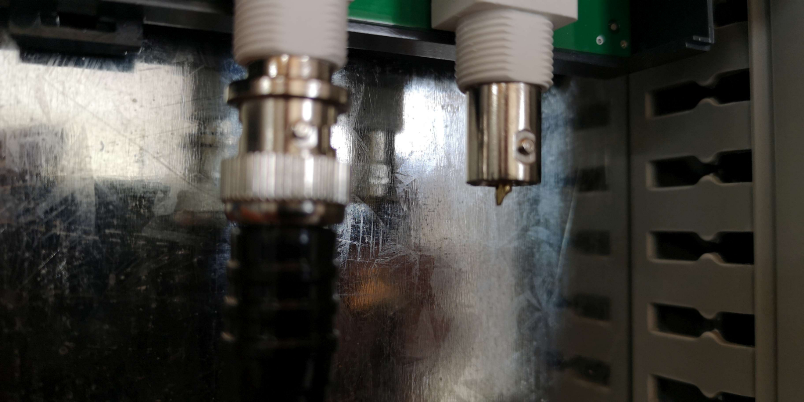

ein tauschen von dem Kabel (pH zu Rhedox) hat keine Änderung gebracht, die Steuerung zeigt n.n. mV ?
Hier mal die Fotos von dem Stecker.
Jörg
Beiträge: 10333
wo sind die Elektroden eingebaut? Schon in der Messzelle?
Nimm mal bitte nochmal das Kabel (das noch OK ist) und steck es mit Redox-Elektrode an den Redox(!) Eingang. Das ist der linke, nicht der rechte wie auf dem Foto. Das ist der pH Eingang!
Welcher Messwert geht jetzt nicht??

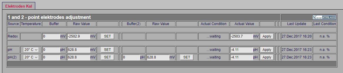

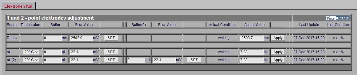

Wenn die Elektrode dran steckt... gehst Du bitte auf die Kalibrierseite ("alte" Oberfläche (nicht phase2) Menüpunkt "Kalibrierung") und liesst in der Zeile bei "Redox" den Rohwert ab... dann steckst Du das ganze mit der Redox(!) Elektrode an den pH Eingang und kuckst Dir das da auch an... ob ein halbwegs ähnlicher Rohwert angezeigt wird (in der Aufbewahrungslösung ist das normalerweise eher ein leicht negativer Wert... im Wasser halt ein positiver Wert von paar hundert mV.
Hier in der Spalte:
joe.do
Beiträge: 63
also folgendes, ich habe mich von dem defekten Kabel leiten lassen, welches wohl nicht die Ursache ist.
Anbei drei Fotos, zwei mit den Werten und eins was den Rhedox Anschluss zeigt, nachdem ich das Kabel abgezogen habe.
