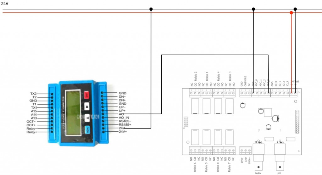

da ich mit Elektronik nicht alltäglich zu tun habe muss ich mir das immer bildlich vorstellenwupperi hat geschrieben: ↑12. März 2016, 16:27 Da ich es gerade leidvoll durchgemacht habe, wer 4-20mA Eingänge am Poolcontroller nutzen will und wenn das Handbuch nicht weiter hilft:
1) Am TUF-200 Klemme AO (nicht AO-in) an einen 4-20mA ADC Eingang am Controller
2) GND am Controller an -24V am TUF-200 (Dort wo das Netzteil auch dran ist, quasi Netzteil GND)
Wäre der Anschluss so erstmal korrekt, rein für die Kommunikation zw. Tuf2000 und ProconIP?
Vielen Dank im Voraus.
Gruß David
Re: DURCHFLUSSMESSUNG FÜR HAUPTLEITUNGEN - ULTRASCHALL TUF-2000
Die +24V musst halt noch an den TUF verbinden. Die separate Verbindung von -24V (oben auf Deiner Zeichnung) an den GND (bei den Analogeingängen) der ProCon ist nicht notwendig, wenn beides (ProCon und TUF) vom gleichen Netzteil versorgt werden.

Also erhält der Tuf2000 als Anschluss nur +24V und den AO zur Procon? Und dann natürlich die beiden Sensoren noch? -24V entfällt bei dem Tuf dann?
Warum sollen die entfallen? Die Verbindung is doch schon eingezeichnet in Deinem Plan. ?!

Achse, ich hatte deine Aussage so interpretiert bzw. gedacht das einer der beiden dann entfallen kann.
Wobei es bei genauem Lesen natürlich Quatsch ist was ich geschrieben habe
sorry
ADC_0 - Pegelsonde (mit Widerstand für 4..20mA)
ADC_1 - Drucktransmitter (mit Widerstand für 4..20mA)
ADC_2 - Chlor Potentiotat
ADC_3 - Tuf2000
Also dann entfällt der GND Anschluss der Procon für die AnalogEingänge. Auch dann, wenn folgendes dranhängt?
ADC_3 - Tuf2000
Die GND Anschlüße an der ProCon sind eh intern alle verbunden... da muss kein GND (vom 24V Netzteil) mehr angeschlossen werden - der ist ja schon an der GND (-24V) Klemme für die Spannungsversorgung angeschlossen.
shortyle
- Beiträge: 128
Super, dank dir. Das leuchtet dann ein.
Also hat kein Anschluss der weiteren GND (ADC und IO) Klemmen zu erfolgen, da diese bereits mit -24V verbunden sind.

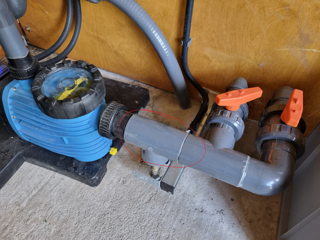

da ich als nächstes mal so langsam den TUF einbinden wollte...:
Ich meine gelesen zu haben, das der Abstand der beiden Transmitter die Hälfte vom Rohrdurchmesser und eine entsprechende Beruhigungsstrecke vorweg sein soll.
Bekomme ich eine halbwegs sinnvolle Messung auf der Saugseite bei dem markierten kleinen Stück hin? Es handelt sich um 63er T-Stück worauf ich die beiden Sensoren montieren würde.
Damit könnte ich zumindest auch den Durchfluss beim Rückspülen sehen und auch besser auslitern...
Was denkt ihr?
Die Verwirbelungen da an der Stelle werden wohl nicht unbedingt zur Messgenauigkeit beitragen
Aber wenn Du es auslitern kannst, dann hast Du ja am Ende die Möglichkeit den Messwert (des TUF) damit zu korrigieren, damit er richtig anzeigt.
