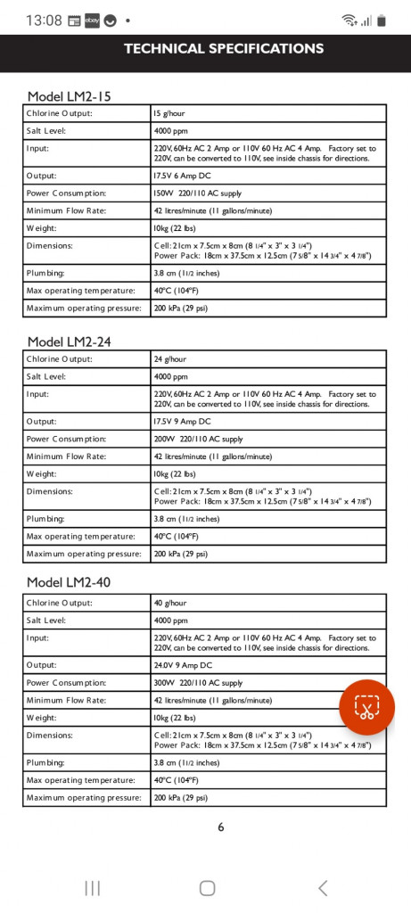

Re: ELEKTROLYSE-ANLAGE SELBST ZUSAMMENSTELLEN (ZODIAC LM2-40)

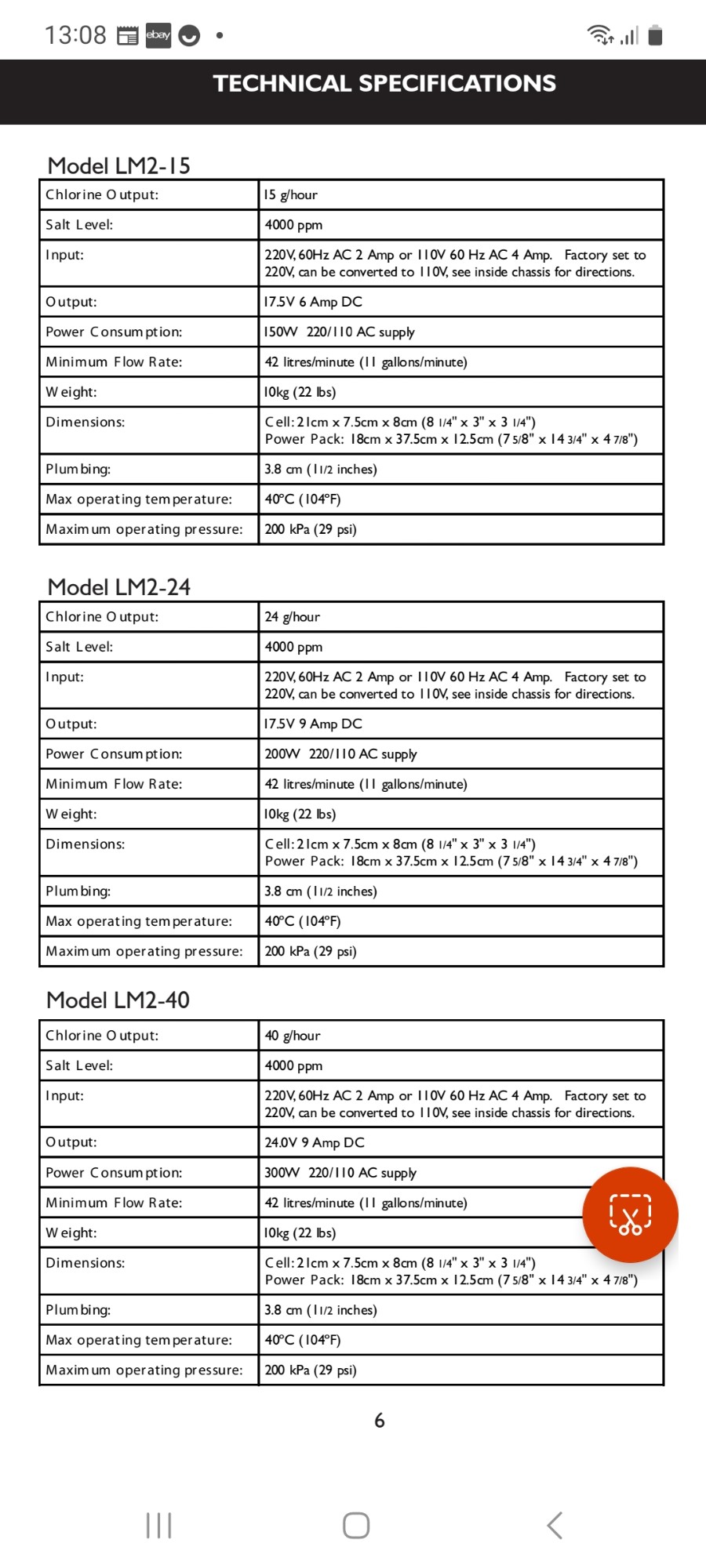

Anlage läuft jetzt. Netzteil wird sehr heiß. Zelle zieht 300 Watt, auf Netzteil steht maximal 240 Watt. Ist das ein Problem?
Gibt es für die Zelle auch ein Datenblatt. Konnte bisher nix finden.
Auf alle Fälle ist das Teil schon genial gegenüber meiner alten 20 gr. Zelle.
In der Admin kann man ja die Laufzeit/Haltbarkeit der Zelle eintragen. Diese ist auf 1000 Stunden begrenzt. Zellen haben aber ein höhere Standzeit. Kann man das ändern um den Wert von z.B. 9000 Stunden reinzuschreiben.
wie kommst Du auf 300W... 12.5A? ... dann ist der Salzgehalt zu hoch.
Zelle sollte max 9A ziehen (bei niedrigerem Salzgehalt / Leitwert).

Hab einen Verbrauchszähler im Schrank. Ohne Elektrolyse ca. 710 Watt mit Elektrolyse 1020 Watt Verbrauch.
hm... Stromaufnahme der Zelle selbst messen wäre wohl genauer.
Die 310W (wie genau auch immer die sind) sind ja dann mal das, was das Netzteil aufnimmt - nicht das was es sekundärseitig wieder abgibt (dürften 10..15% weniger sein)
Die Zelle zieht 22 Volt. Das Salzgehalt ist bei ca. 4000mg laut Teststreifen.

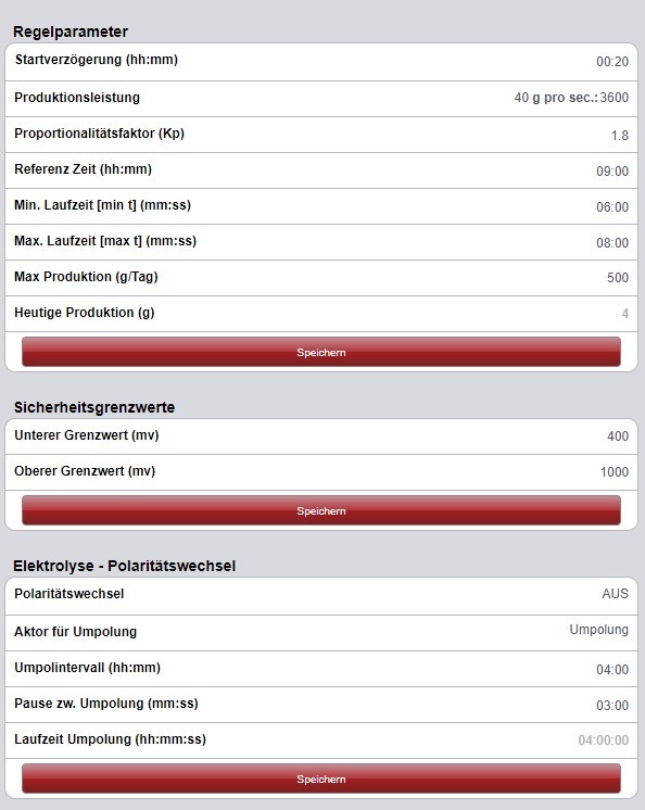

Woher kommt der Wert 4 Stunden Umpolung? Meine alte Anslge hat gefühlt nach 1 Stunde umgepolt.
Nochmal die Frage nach dem Wert Standzeit für die Zelle in der Admin. Warum kann maximal 1000 Stunden eingegeben werden?

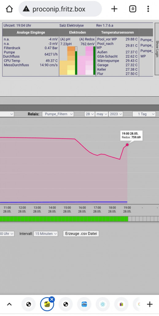

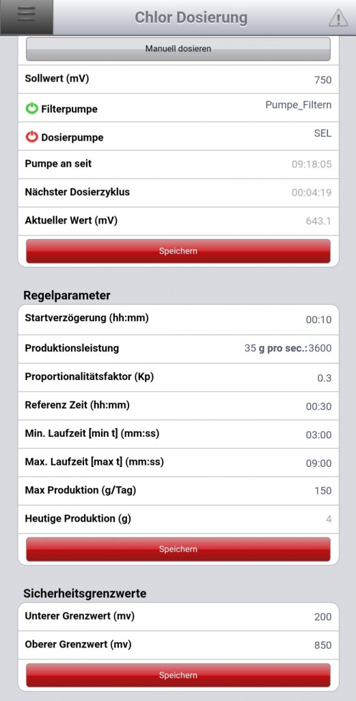

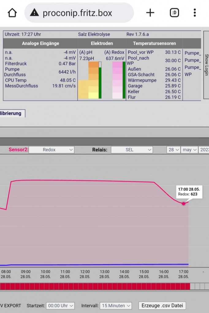

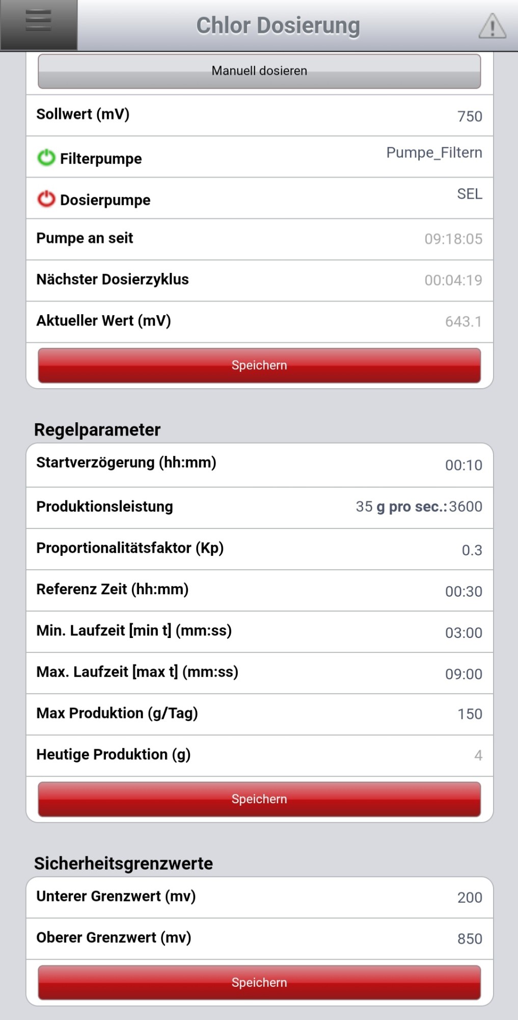

Eine Frage zu der Regelung bei der Elektrolyse:
Bei mir fällt der Redoxwert erst auf ca. 620 bevor die Procon wieder das Relais der SEL freigibt. Und auch dann regelt sie es sehr langsam hoch und dosiert nicht in jedem Dosierzyklus. Wieso ist das so? Bzw. wie kann man die Regelung schneller machen?
Ich habe jetzt mal die Referenzzeit auf 30 Minuten gestellt. Was sagt die eigentlich aus bzw. was beeinflusst sie?
Als der Redoxwert um 15 Uhr beginnt zu fallen haben wir die Plane geöffnet.
Danke.
Beste Grüße
Swen
Einstellungsempfehlungen dazu stehen in der Anleitung - wenn Du das verwendest, wird das auch sauber laufen.
kp ist zu niedrig, Referenz-Zeit ist zu niedrig. Jeder einzelne Parameter, den Du einstellen kannst, ist in der Anleitung im Detail erklärt. Oder auch hier: viewtopic.php?f=22&t=10
Vielen Dank Alex! Das hatte ich zwar am Anfang gelesen aber bei den ganzen Einstellungen wieder verdrängt. Hatte mich daran zumindest bei der Referenzzeit orientiert. Meine Rechnung war von 0 auf 1mg Chlor pro Liter bei 28.000 Liter und der Zodiac LM2-40 dauert knapp 1 Stunde, diese hatte ich dann eingestellt.
Kp war glaube ich schon vorher auf 0.3, was ich dann erstmal nicht verändert hatte.
Mich hatte halt gewundert, dass die SEL überhaupt nicht anging.
Habe den Proportionalitätsfaktor Kp jetzt auf 0.6 und die Referenzzeit auf 2:00 Stunden gestellt. Der Redoxwert ging dann bei der ersten Dosierung auf 735 hoch und war ein paar Minuten später dann auf 750 und ist jetzt ca. 15 bis 20 Minuten später auf 760. Sollte somit eigentlich passen, oder?
Mit wie wenig Salz bzw. Ampere kann man denn die Zodiac betreiben? Ist es für die Lebenserwartung eher besser oder schlechter, wenn man sie mit weniger Salz/Strom betreibt?
Ne, stell den kp doch auf 1 und die "Referenzzeit" zw. 6 und 10 Std... so wie es da steht.
alles andere schaltet die Zelle nur wesentlich "später" ein (weiter weg vom Sollwert)
Übliche Zeit die Zodiac verwendet (2-8 Stunden)... richtet sich eher nach dem Wasser und ob die Zelle in dieser Zeit schon sichtbare Ablagerungen bildet oder nicht. Wenn nicht, reichen vier Stunden oder sechs Stunden locker.
Ist eher ein softwareinternes Thema bei der Umrechnung in Sekunden/Millisekunden... hat weniger mit der tatsächlichen Lebenserwartung zu tun (die sowieso keiner vorhersagen kann). Besser ist es aber sowieso was kürzeres zu nehmen als "Erinnerung", die Zelle mal zu prüfen / zu kontrollieren (alle 400..500 Std. z.B.)

raimund
- Beiträge: 79
Kann ich leider nicht. Hab mir jetzt mal ein Datenblatt von der Zelle senden lassen. Hier Auschnitt davon. Da steht auch 300 Watt Leistung. Salzgehalt sollte auch nach deren Angabe bei 4kg/1000L sein.
