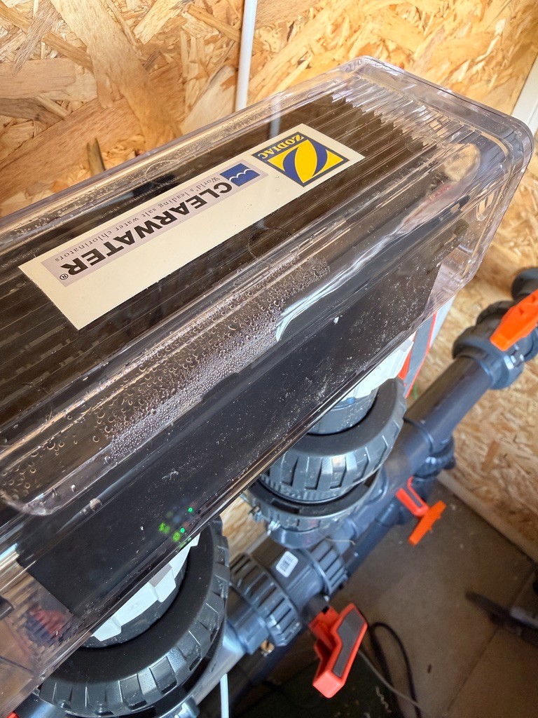

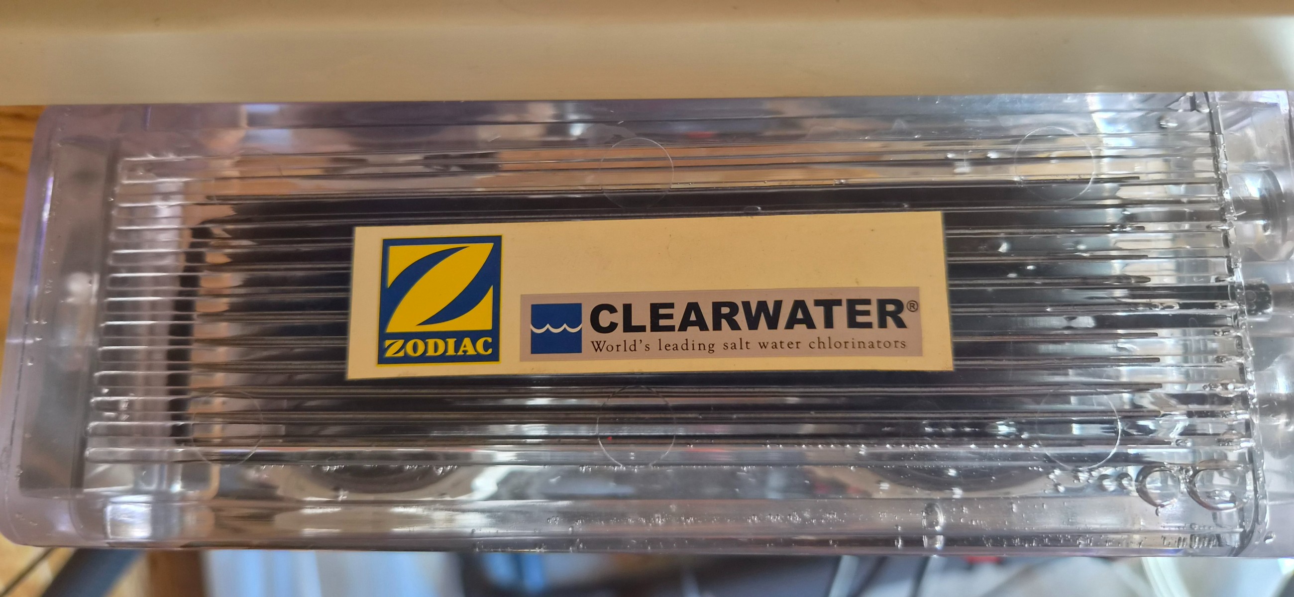

Hi, ich habe mir ebenfalls die Zodiac geholt und drehe mich immer noch beim Thema Luftblasen in der Kammer im Kreis. Ich habe immer Luftblasen oben inder Kammer und bekomme sie nicht raus. Wenn ich die Pumpe ausstelle, scheint es irgendwo ein wenig Luft zu ziehen, aber eigentlich kann es daran nicht liegen. Kriegt ihr die Kammer komplett geflutet? Meine liegt leider am höchsten Punkt ...

das könnte Wasserstoff sein ... nicht Luft ...
Mache mal den unteren Kugelhahn zu, damit der ganze Volumenstrom durch die Zelle
gedrückt wird... das sollte dann auch die Luft / den Wasserstoff abtransportieren ...
Sammelt sich die Luft in der Zelle, wenn die Pumpe aus ist, dann wirst Du wohl wirklich eine
Undichtigkeit haben ... die Zelle ist sicher der höchste Punkt im System

Jo, wenn das der Bypass Kugelhahn ist, den man da sieht… der muss ganz geschlossen sein.

Hatte das gleiche Problem mal gehabt, lag an einer minimalen Undichtigkeit beim Impfventil. Nachdem ich dies entdeckt und behoben hatte, war die SEL immer bis oben geflutet. Zuvor immer oben Luft in der Zelle gehabt. Der Volumenstrom sollte aber auch voll durchgehen, wie Alex bereits gesagt hat, Hahn muss unten schon geschlossen sein. Beides daher prüfen.

Danke euch. Der Bypass ist in der Regel zu, hatte gestern wohl daran rumgespielt aber es geht der volle Strom durch die Zelle. Die Zelle hatte über Nacht jetzt auch trotz ausgeschalteter Pumpe keine neue Luft gezogen, aber ich gehe nochmal alles durch!

Wenn die Luft da drin aber nicht mehr geworden ist, dann sollte alles dicht sein und sie kommt einfach aus dem Wasser und sammelt sich an der höchsten Stelle ..., oder es ist eben Wasserstoff. Auf welcher Drehzahl läuft denn die Pumpe normalerweise?

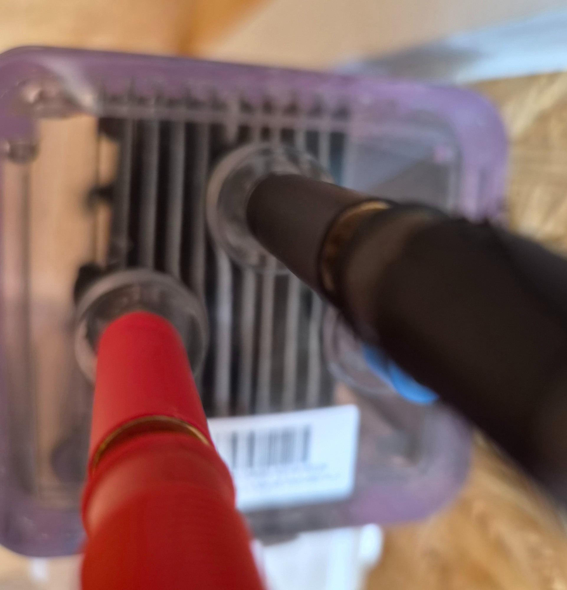

Meine Zodiac LM2-40 ist jetzt ca. 5 Jahre alt und ich weiss nicht ob sie noch funktioniert.
Am Elektrolyse Trafo kommen 240V an wenn das relais geschaltet ist. Am Anschluss der Zelle liegen schwankende 11-17V an.
Es entstehen keine Bläschen in der Zelle und der Redoxwert klettert nicht über 103mV.
Meinst Du die Zelle ist durch?
Gruss Sebastian

Prüf erstmal das Netzteil... ob mit oder ohne Zelle angeschlossen (und egal ob sie durch ist oder nicht), da müssen ja erstmal immer 24V rauskommen ... nicht nur 11-17V

Wenn ich die Kabel an der Zelle abziehe,
Liegen am Ausgang des Trafos und an den Bananensteckern 24v an. Wenn die Zelle angeschlossen ist nur diese 11-17v.
Die mittleren Platten der Zelle sind grau.
Habe heute morgen so nen Zellenreiniger cell recon verwendet weil sie seit Tagen nicht produziert hatte. Aber keine Besserung.

Die DC OK Diode des trafos pulsiert wenn die Zelle angeschlossen ist und leuchtet konstant wenn abgezogen...

hm... hast dir mal die Zelle genau angeschaut? Platten alle OK oder ist was auseinandergefallen oder hat Kontakt.
Wenn das alles OK ist, wäre es wohl eher das Netzteil, das keine Leistung mehr liefern will.

Ich würde sagen alles wie immer.

… dann würde ich echt eher auf‘s Netzteil tippen.
