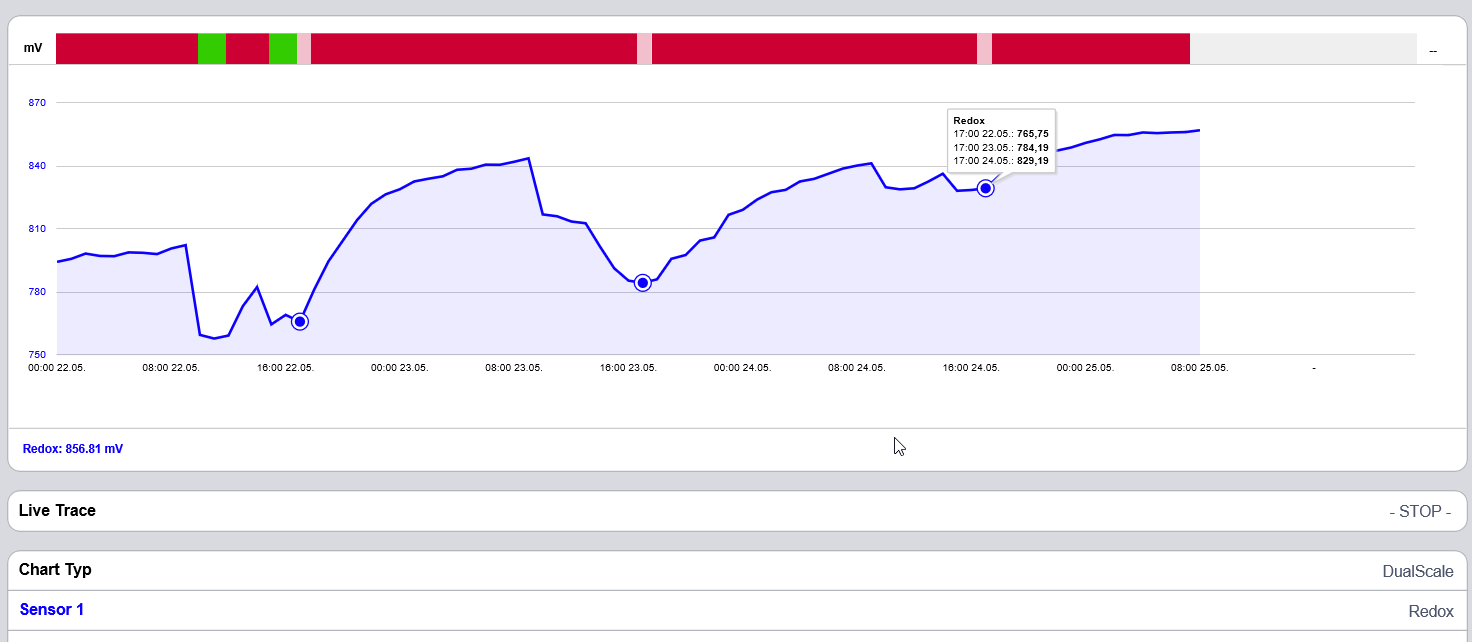

Denke auch nicht das was grob "falsch" eingestellt ist bzgl der Dosierung. Wenn Du mir eine externe Adresse für den Controller hast, kann ich aber gerne mal drüber schauen oder Du postest einen Screenshot die Einstellungen der Chlor Dosierung. Im Prinzip ist es aber schon so wie Mario sagt: Wenn der eingestellte Redox Sollwert erreicht ist, stoppt die Zelle wenn der aktuelle Dosierzyklus beendet ist.
Nachdem bei einer Zelle der Chlorgehalt eher langsamer steigt (und die Zelle auch noch Wasserstoff produziert), steigt das Potential in Elektrolysebecken oft relativ langsam. Eine meisst ausreichender Chlorgehalt ist dann schon erreicht, das Redoxpotential aber noch nicht - und die Zelle läuft entsprechend noch weiter.
Wenn das Potential dann bei ausgeschalteter Zelle über 2..3 Tage hin weiter steigt, war/ist der Hauptauslöser für das vorher vergleichsweise niedrige Redoxpotential der Wasserstoff gewesen
(Ausser Du hast Cyanursäure im Wasser, das gibt teilweise ähnliche "Effekte"). Zudem das ganze bei einer neuen Zelle auch noch wesentlich ausgeprägter ist.
Das ist z.B. so ein "typisches" Verhalten.
Zelle lief nur am 22.05. Redox reagiert aber erstmal wenig/kaum. 24 Std später ist das Potential bei laufender Pumpe 25mV höher, nochmal 24 Std. später ist es nochmal 45mV höher. Chlor wurde aber nur am 22.05 produziert, dann nicht mehr.
