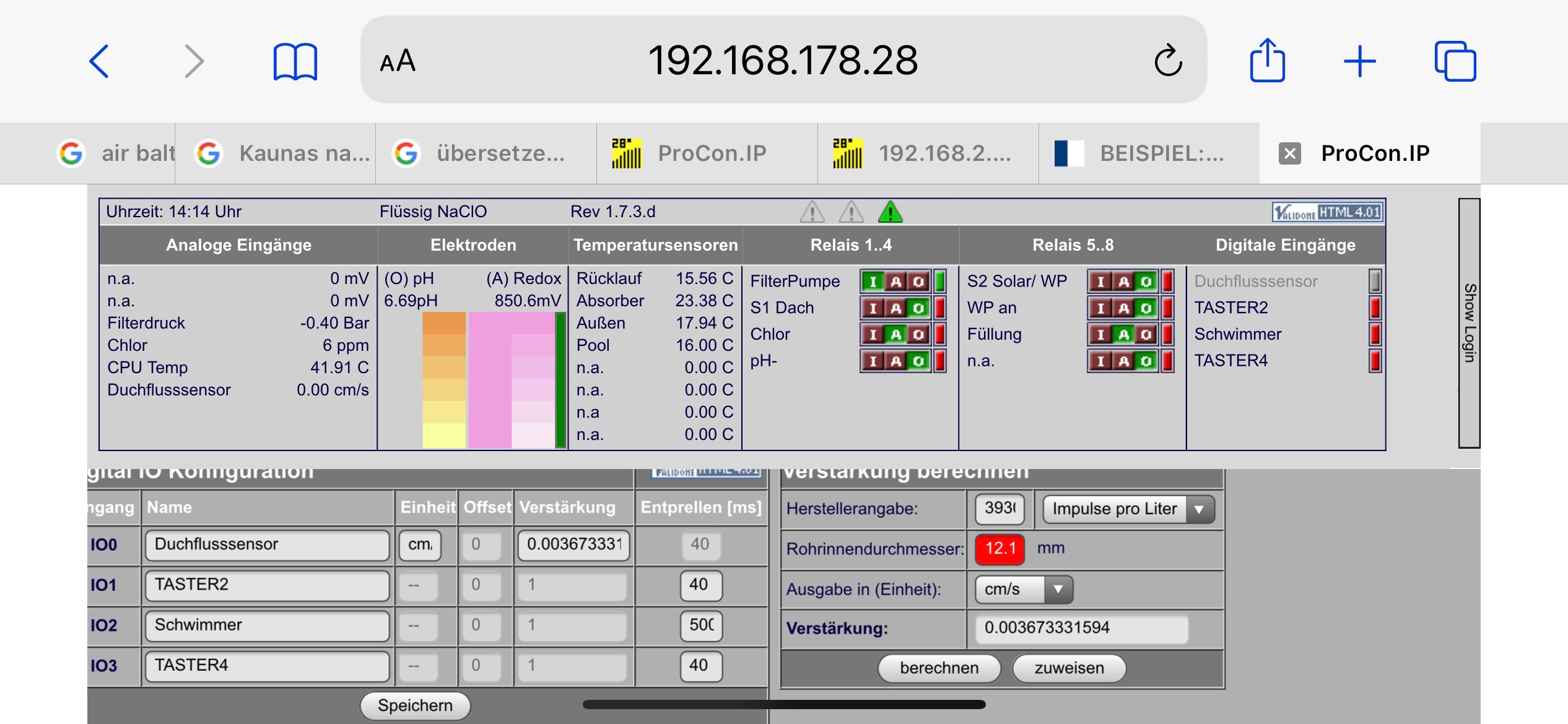

Re: DURCHFLUSSMESSUNG FÜR MESSZELLE
Hallo, bin gerade dabei eine neue Poolsteuerung in Betrieb zu nehmen. Habe aber auch Probleme mit dem Durchflusssensor.
Ich habe das komplette Paket bei Alex gekauft.
Rot geht an plus, schwarz geht an minus, Gelb geht auf IO 0. Zudem eine Verbindung von 5 V minus zu Ground.
Hat sechsstellige Werte angezeigt.
Dann habe ich die Einstellungen der Impulse und des Durchmessers eingegeben.
In der Messzelle sieht man eindeutig das Wasser fließen.
Wert aber 0.
Nun stehe ich da mit meinem Talent! Kann mir jemand helfen?
Wert aber 0.
- Alex
- Beiträge: 9137
- Becken Standort: Outdoor
- Wasserinhalt in m³: 103
- Abdeckung: Keine
- UV-C Anlage: Nein
- Wohnort: Augsburg
- Kontaktdaten:
Re: DURCHFLUSSMESSUNG FÜR MESSZELLEN
>>Rot geht an plus
An welchen?
Vom Netzteil an eine GND Klemme der ProCon?
Hast ein Bild vom Anschluss der Drähte an der ProCon
An welchen?
PoolDigital GmbH & Co. KG
5 V plus geht an die rote Litze vom Messsensor.
5 V minus geht an die schwarze Litze vom Messsensor
Gelb vom Messsensor geht an Io0
- Alex
- Beiträge: 9137
- Abdeckung: Keine
- UV-C Anlage: Nein
- Wohnort: Augsburg
- Kontaktdaten:
Und die Verbindung von "-" GND am 5V Netzteil geht auf eine GND Klemme der ProCon.
Irgendwas schonmal kurz falsch angeklemmt gehabt (+ am 24V Netzteil z.B.?).
Und Gelb ist sicher am IO_0 angeschlossen?
Dreht sich das Flügelrad innen? (sollte man in etwa erkennen, wenn man z.B. die Handy-Taschenlampe nimmt und "durchleuchtet")
Ja-genau so habe ich das angeschlossen! Habe auch nicht zuvor mit 24 V oder anderswie experimentiert.
Nach dem Flügelrad werde ich mal schauen! Baue ich wie gesagt für einen Freund.
Melde mich zurück und danke erst mal.
